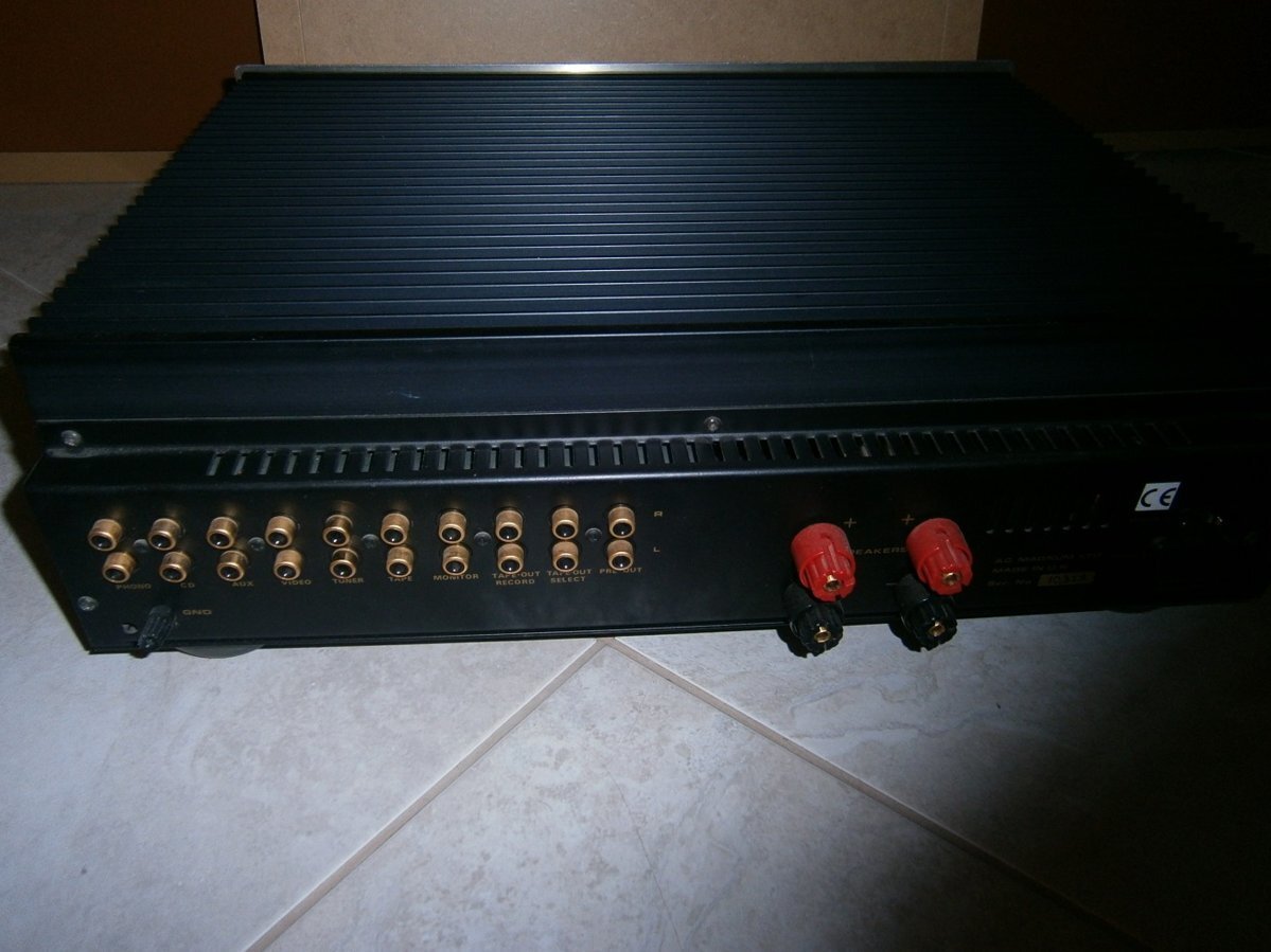

kostasdg Δημοσ. 9 Νοεμβρίου 2024 Δημοσ. 9 Νοεμβρίου 2024 καλημέρα. Πως μπορώ να συνδέσω τον ενισχυτή μου (1990 τεχνολογίας ) μα σύγχρονο dvd για να παίζω μουσική. Σας ανεβάζω εικόνες απο τον ενισχυτή . Το dvd δεν ανεβαίνει . Εχει σύνδεση με hdmi και coaxial. Ευχαριστώ Κωστας

micos000 Δημοσ. 9 Νοεμβρίου 2024 Δημοσ. 9 Νοεμβρίου 2024 9 ώρες πριν, kostasdg είπε Σας ανεβάζω εικόνες απο τον ενισχυτή . Το dvd δεν ανεβαίνει . Εχει σύνδεση με hdmi και coaxial. Δώσε το μοντέλο και τη μάρκα του dvd να το δούμε τι έχει. Πάντως απ ότι θυμάμαι όλα τα dvd είχαν έξοδο av με rca. Στον ενισχυτή θα το συνδέσεις στο aux ή στο video.

giavra Δημοσ. 10 Νοεμβρίου 2024 Δημοσ. 10 Νοεμβρίου 2024 (επεξεργασμένο) magnum class A ειναι ο ενισχυτης; θα παρεις αυτο https://www.skroutz.gr/s/15575166/Metatropeas-RCA-Toslink-female-se-RCA-2x-female.html θα συνδεσεις την coaxial εξοδο του bluray στον μετατροπεα και απο την εξοδο του μετατροπεα θα παρεις τις αναλογικες εξοδους των 2 καναλιων που θα συνδεσεις στον ενισχυτη Επεξ/σία 10 Νοεμβρίου 2024 από giavra 1

giavra Δημοσ. 11 Νοεμβρίου 2024 Δημοσ. 11 Νοεμβρίου 2024 (επεξεργασμένο) 22 ώρες πριν, kostasdg είπε Ευχαριστώ πολύ. Μια ερώτηση ακόμα. Σε ποια θέση του ενισχυτή θα συνδέσω τις αναλογικές εξόδους ; και χρειάζεται να αγοράσω καλώδιο για την coaxial έξοδο. σε οποια εισοδο του ενισχυτη θελεις ειτε στην εισοδο του cd ειτε στην aux ειτε στην tuner ειτε στην tape ειτε στην video.καλωδιο αν εχεις καποιο εικονας τερματισμενο σε rca αλλιως μπορεις να δεις και αυτο https://www.skroutz.gr/s/35753861/Oehlbach-Cable-RCA-male-RCA-male-1m-D1C21531.html ο ενισχυτης ειναι ο magnum classA ; Επεξ/σία 12 Νοεμβρίου 2024 από giavra
kostasdg Δημοσ. 12 Νοεμβρίου 2024 Μέλος Δημοσ. 12 Νοεμβρίου 2024 Ευχαριστώ και παλι. Ο ενισχυτής ειναι Magnum IA 170.
giavra Δημοσ. 12 Νοεμβρίου 2024 Δημοσ. 12 Νοεμβρίου 2024 10 ώρες πριν, kostasdg είπε Ευχαριστώ και παλι. Ο ενισχυτής ειναι Magnum IA 170. νομιζω οτι ειναι ο magnum classA https://www.audioycine.com/tienda/ac-magnum-class-a-ocasion/ αυτος που λες ειναι εδω https://www.rehifi.se/magnum-ia-170
