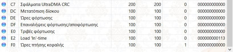

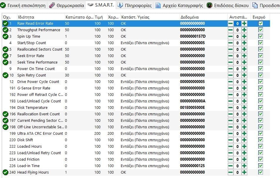

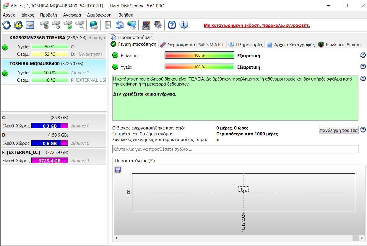

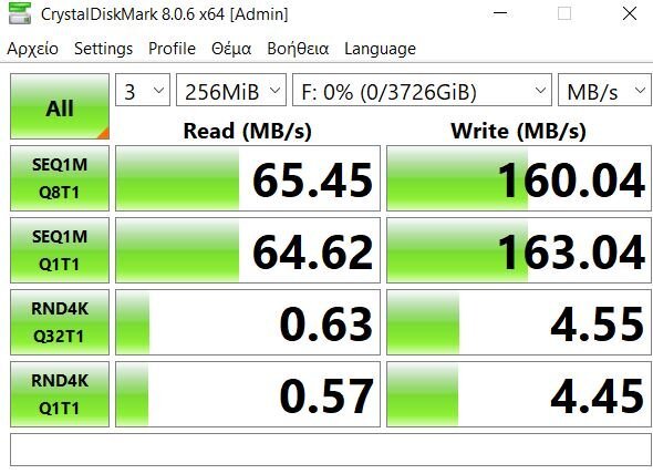

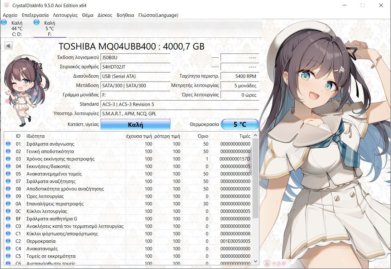

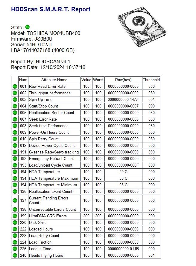

schumi46 Δημοσ. 10 Δεκεμβρίου 2024 Δημοσ. 10 Δεκεμβρίου 2024 (επεξεργασμένο) καλησπέρα παιδες, μετά την τελευταία φόλα με χτυπημένο δίσκο toshiba 4tb, το κατάστημα που το αγόρασα μου στειλε δωρεάν αντικατάσταση. Και επειδή θέλω να προσέξω αυτή τη φορά, τον σύνδεσα αρχικά για να ελέγξω τη πραγματική κατάσταση του. παρακάτω παραθέτω σκρινσοτ απο διαγνωστικά και θέλω τις γνώσεις επί των τιμών που εξάγονται. ειναι οκ? συστήνετε και τπτ άλλο γενικότερα ως έλεγχο πριν την πρώτη χρήση δίσκων? θενξ για τις συμβουλές σας! Επεξ/σία 10 Δεκεμβρίου 2024 από schumi46

@topos Δημοσ. 11 Δεκεμβρίου 2024 Δημοσ. 11 Δεκεμβρίου 2024 7 hours ago, schumi46 said: καλησπέρα παιδες, μετά την τελευταία φόλα με χτυπημένο δίσκο toshiba 4tb, το κατάστημα που το αγόρασα μου στειλε δωρεάν αντικατάσταση. Και επειδή θέλω να προσέξω αυτή τη φορά, τον σύνδεσα αρχικά για να ελέγξω τη πραγματική κατάσταση του. παρακάτω παραθέτω σκρινσοτ απο διαγνωστικά και θέλω τις γνώσεις επί των τιμών που εξάγονται. ειναι οκ? συστήνετε και τπτ άλλο γενικότερα ως έλεγχο πριν την πρώτη χρήση δίσκων? θενξ για τις συμβουλές σας! Τα read σου εινα αρκετα χαμηλα στο crystaldisk.Θα επρεπε να ειναι λιγο πιο γρηγορα απο τα write. Οχι, οτι ειναι δειγμα οτι κατι δεν παει καλα απαραιτητα, απλα το βρηκα παραξενο. Γενικα για δοκιμη καλο ειναι να τον γεμισεις μονοκοπανιας με αρχεια (πρακτικα να δουλεψει λιγο) και ξανατρεχεις τα προγραμματα μετα. 1

schumi46 Δημοσ. 30 Ιανουαρίου Μέλος Δημοσ. 30 Ιανουαρίου Στις 11/12/2024 στις 6:00 ΠΜ, atheatos είπε Ο δίσκος αγοράστηκε ως καινούργιος ή μεταχειρισμένος ? καινουριος! Στις 11/12/2024 στις 2:13 ΠΜ, @topos είπε Τα read σου εινα αρκετα χαμηλα στο crystaldisk.Θα επρεπε να ειναι λιγο πιο γρηγορα απο τα write. Οχι, οτι ειναι δειγμα οτι κατι δεν παει καλα απαραιτητα, απλα το βρηκα παραξενο. Γενικα για δοκιμη καλο ειναι να τον γεμισεις μονοκοπανιας με αρχεια (πρακτικα να δουλεψει λιγο) και ξανατρεχεις τα προγραμματα μετα. ελα φιλε μου τωρα καταφερα να ξανακανω τσεκ. τον φορτωσα μετα απο backup και ειναι ανεβασμενες στο read. στο write ομως λιγο μικροτερη στη 2η σειρα. Ειναι δειγμα για θεμα?
@topos Δημοσ. 31 Ιανουαρίου Δημοσ. 31 Ιανουαρίου (επεξεργασμένο) Συνεχίζουν να είναι χαμηλά τα read. Κατά 97% είναι πιο γρήγορα από τα write αλλά μάλλον ο δικός σου δίσκος πέφτει στο 3%.. Έψαξα στα γρήγορα και βρήκα ένα review (δεν είμαι σίγουρος ότι είναι ακριβώς ίδιος με τον δικό σου). Και σε αυτόν είναι "ανάποδα" αλλά αυτού του είναι λίγο πιο γρήγορα τα read ~140mb/s. Τώρα εάν αυτό είναι πρόβλημα η όχι δεν ξέρω.Παντως είναι ψιλοπαραξενο. Υ.γ Να είναι επειδή τρέχεις μόνο 256mb το test(η αλήθεια είναι ότι πάντα το έτρεχα σε 1gb η παραπανω) Spoiler Το ότι είναι λίγο πεσμένα τα νούμερα στο 2o test τα write είναι λογικό γιατί πλέον τον τιγκαρες(υποθέτω για δοκιμή) Επεξ/σία 31 Ιανουαρίου από @topos 1

ZELOMOTH Δημοσ. 10 Φεβρουαρίου Δημοσ. 10 Φεβρουαρίου Ο πρώτος δίσκος που ψήνεται στους 52 βαθμούς τι παίζει? Είναι ο ssd του καλοκαιριού?🤣 1 1
schumi46 Δημοσ. 24 Ιουνίου Μέλος Δημοσ. 24 Ιουνίου (επεξεργασμένο) ναι ο εσωτερικος του λαπτοπ. 42% υγεια κ βαραει πλεον κ 78βαθμους αν ζοριστει. πρπεει να τον αλλαξω κ αυτον... 🙄 Επεξ/σία 24 Ιουνίου από schumi46

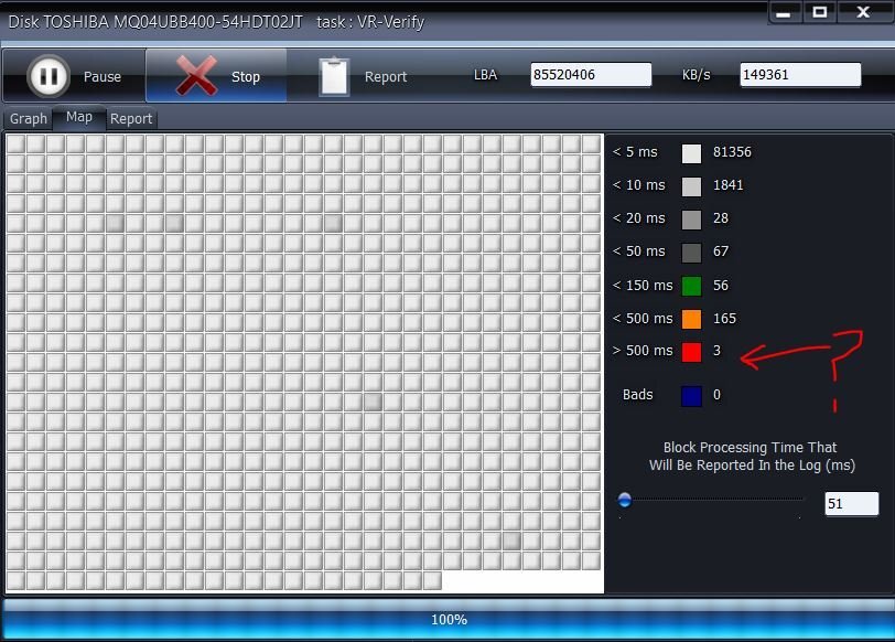

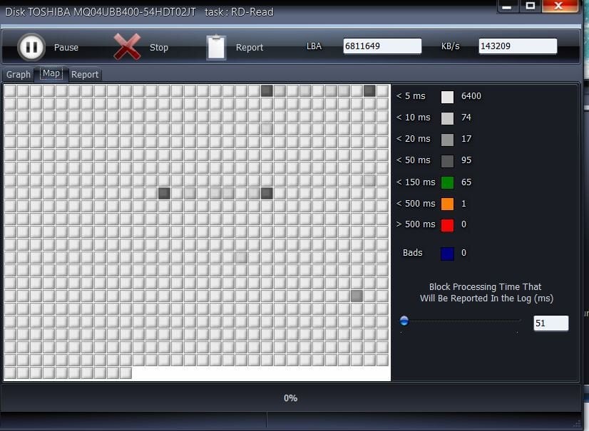

schumi46 Δημοσ. 24 Ιουνίου Μέλος Δημοσ. 24 Ιουνίου ναι αυτος ειναι φιλε μου, αλλα διαβαζοντας το αρθρο αυτο ξενερωνω ασχημα. τους προτιμουσα παντα σε συγκριση με αλλες μαρκες (wd, seagate) που απλα διαβαζοντας σχολια με τα χρονια κ απο την προσωπικη μου εμπειρια η toshiba βγηκαν σκυλια. μολις παρελαβα εναν ακομα αλλα τεσταροντας τον παιρνω περιεργες τιμες συγκριτικα με τον τελευταιο παραπανω στο ποστ. στο crystaldisk εμφανιζει ψηλες τιμες, αλλα στο hdd scan πιο αργη αποκριση με 50ms+ πολλα blocks. τι να πω. Σκεφτομαι ηδη αυτον να τον επιστρεψω αμεσως κ να ζητησω αλλαγη. Στις 30/1/2025 στις 11:14 ΜΜ, @topos είπε Συνεχίζουν να είναι χαμηλά τα read. Κατά 97% είναι πιο γρήγορα από τα write αλλά μάλλον ο δικός σου δίσκος πέφτει στο 3%.. Έψαξα στα γρήγορα και βρήκα ένα review (δεν είμαι σίγουρος ότι είναι ακριβώς ίδιος με τον δικό σου). Και σε αυτόν είναι "ανάποδα" αλλά αυτού του είναι λίγο πιο γρήγορα τα read ~140mb/s. Τώρα εάν αυτό είναι πρόβλημα η όχι δεν ξέρω.Παντως είναι ψιλοπαραξενο. Υ.γ Να είναι επειδή τρέχεις μόνο 256mb το test(η αλήθεια είναι ότι πάντα το έτρεχα σε 1gb η παραπανω) Εμφάνιση κρυμμένου περιεχομένου Το ότι είναι λίγο πεσμένα τα νούμερα στο 2o test τα write είναι λογικό γιατί πλέον τον τιγκαρες(υποθέτω για δοκιμή)
atheatos Δημοσ. 25 Ιουνίου Δημοσ. 25 Ιουνίου Εγώ πάντως μηχανικό σκληρό πλέον χρησιμοποιώ μόνο σε nas ή κάπου που και να χαλάσει δεν θα γίνει τίποτα.Σε laptop μόνο ssd και εκεί με τα backup του ώστε και να φύγει θα μπει άλλος. Δεν κολλάω σε μάρκες και όλοι οι δίσκοι είναι αναλώσιμοι. Θα πάρω όποιον βρω πιο φθηνά ας είναι και μεταχειρισμένος, αρκεί να υπάρχει εγγύηση 6 μηνών τουλάχιστον. Τωρα , ο δίσκος σου φαίνοταν σαν ελαττωματικός από την αρχή . Απο την στιγμή που δίνει 5 βαθμούς Κελσίου minimum θερμοκρασία και άλλα σημάδια στα τεστ , έπρεπε να ψυλλιαστείς και να τον γυρίσεις πίσω. Επειδη πάντα θα υπάρχει η πιθανότητα ο σκληρός που θα πάρεις να είναι ελατωμματικος , κοιτάς να πάρεις ότι πιο φτηνό βρεις αρκεί να δίνει κάποια εγγύηση ή τουλάχιστον να καλύπτεται το DOA. Μαρκες και λοιπά κολλήματα τα ξεχνάς….
