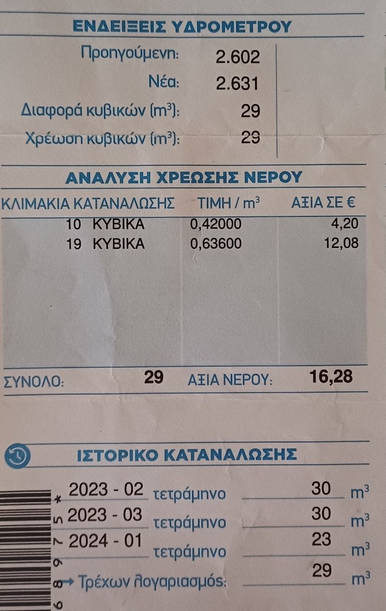

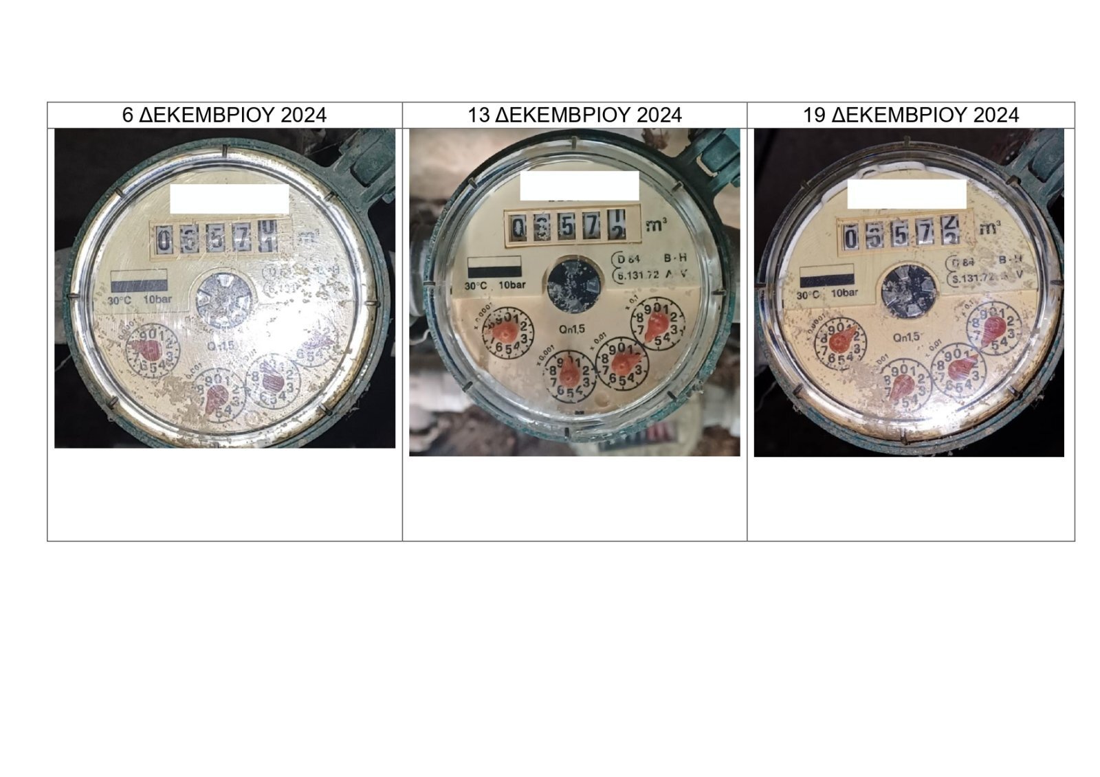

Καλημέρα και χρόνια πολλά στο υπέροχο forum του insomnia. Συμπληρώνονται σήμερα 19 χρόνια από την εγγραφή μου και κάνω την πρώτη μου ανάρτηση για ένα άσχετο θέμα που όμως δυστυχώς είναι αρκετά σοβαρό (για την τσέπη μου τουλάχιστον). Όπως λέει και ο τίτλος, η ΕΥΑΘ ισχυρίζεται ότι έχω καταναλώσει το τελευταίο τετράμηνο σχεδόν 4000 κυβικά μέτρα νερού. Επισυνάπτω φωτογραφίες από τον τελευταίο λογαρισμό που είχε εκδοθεί τον Αύγουστο και από το υδρόμετρο. Αλλά ας πάρουμε τα πράγματα από την αρχή. Στις  2 Δεκεμβρίου πέρασε ελεγκτής από την ΕΥΑΘ και άφησε σημείωμα στο υδρόμετρο. Εγώ το αντιλήφθηκα στις 6 Δεκεμβρίου μετά από υπόδειξη γείτονα. Από εκείνη τη μέρα βγάζω φωτογραφίες το υδρόμετρο και η κατανάλωση είναι κανονική. Φυσικά το υδρόμετρο λειτουργεί μόνο όταν υπάρχει κατανάλωση στο σπίτι. Από τα γεγονότα αυτά μπορεί κάποιος να βγάλει εύκολα το συμπέρασμα ότι δεν υπάρχει διαρροή (ή αν υπήρχε αυτοϊάθηκε γιατί δεν παρενέβη κανένας για επιδιόρθωση διαρροής ). Το άλλο περίεργο είναι ότι ο ελεγκτής κατέγραψε κατανάλωση 3288 κυβικά στις 2 Δεκεμβρίου ( 2631 τελευταία ένδειξη λογαριασμού + 3288 =5919 κυβικά ένδειξη υδρομέτρου σύμφωνα με τον ελεγκτή). 6 Δεκεμβρίου που ξεκίνησα την παρακολούθηση το υδρόμετρο έδειχνε 6570 (καταναλώθηκαν 651 κυβικά σε 5 μέρες σύμφωνα με την ΕΥΑΘ). Ο σωλήνας από το υδρόμετρο μέχρι το σπίτι είναι εξωτερικός και δεν μοιράζεται με άλλο σπίτι. Η ΕΥΑΘ δεν δέχεται ότι υπάρχει πρόβλημα στο υδρόμετρο και ισχυρίζεται ότι ή έχω διαρροή ή τα κατανάλωσα. Ενδεικτικά να αναφέρω επίσης ότι 4000 κυβικά είναι 4000000 λίτρα νερού. Με μπακαλίστικο τρόπο είδα ότι η βρύση του νεροχύτη θέλει 10 δευτερόλεπτα για να γεμίσει ένα δοχείο 2 λίτρων, το οποίο ανάγεται σε 17280 λίτρα την μέρα και σε 4 μήνες 2073600 λίτρα αν τρέχει συνέχεια . Κάθε βοήθεια ευπρόσδεκτη. Σας ευχαριστώ πολύ για τον χρόνο σας

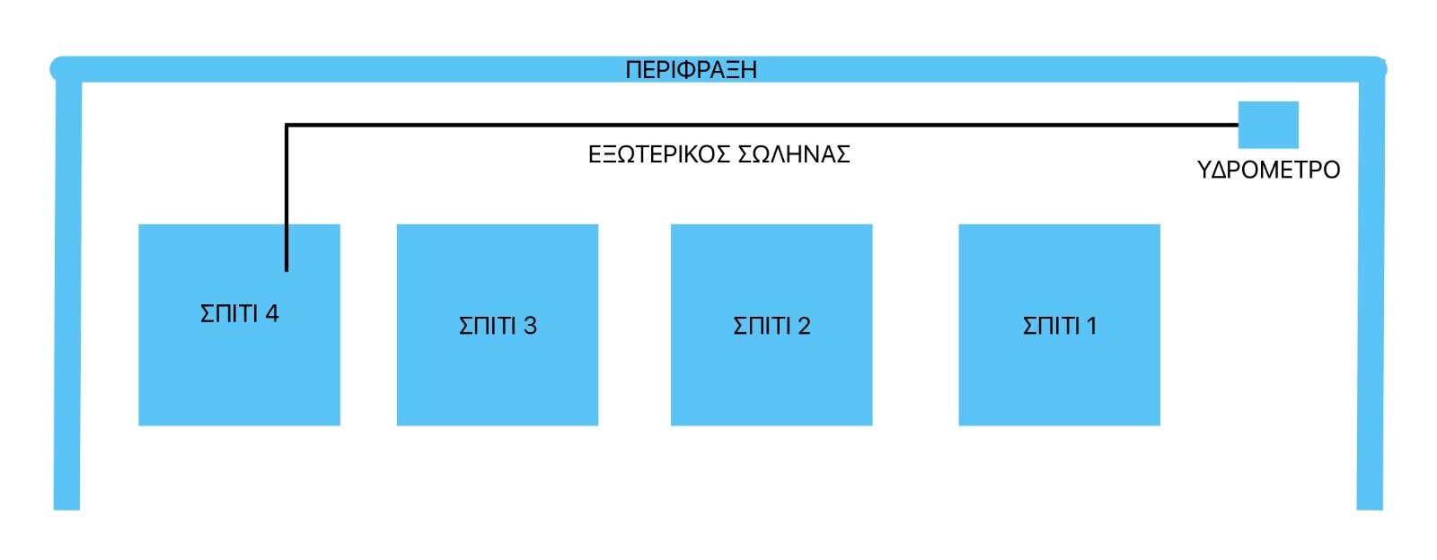

επειδή δε φαίνεται στις φωτό...είναι σφραγισμένο το ρολόι ??????έχεις εξετάσει τη παροχή μετά το ρολόι ?? είπες ότι είναι εξωτερική (μέγα λάθος) πηγαίνει σίγουρα κατευθείαν στο σπίτι ?? μπορεί κάποιος να παρεμβει με δόλο?είχες μήπως κάποιες φορες διακοπή το νερό ??
Η απόσταση από το υδρόμετρο μέχρι το σπίτι είναι περίπου 24 μέτρα και είναι πλήρης ορατός ο σωληνας από την εσωτερική πλευρά του μαντρότοιχου. Σίγουρα δεν έχει παρέμβει τρίτος ( το άσχημο με τον εξωτερικό σωλήνα είναι ότι υπόκειται εύκολα το νερό στις εξωτερικές θερμοκρασίες, καυτό το καλοκαίρι και παγωμένο το χειμώνα).

υποθέτω οτι με βαση τους τελευταιους 4μηνους της φωτο εχεις περιπου 85m3 το χρονο. 2600/85= περιπου 30 χρονια. το ρολοι ειναι εκει 30 χρονια ή μήπως ειναι 50 και κάπου χάσαμε μια 20ετία που τωρα ηρθε ολη μαζεμενη?
Επιβεβαίωσα ότι στα άλλα τρία σπίτια οι λογαριασμοί συμβαδίζουν με τα υδρόμετρα και είναι φυσιολογικές οι καταναλώσεις. Όπως είπα, είμαι ο μόνος με ρολόι που δεν έχει αλλαχθεί. Το σπίτι είναι από το 1980 και πάντα οι λογαριασμοί ήταν σε φυσιολογικά πλαίσια.

Μια μικρή παρένθεση για να μπει το ποσό σε μια κλίμακα. Η ένδειξη του υδρομέτρου τον Αύγουστο ήταν 2631 κυβικά νερό. Αυτό είναι το συνολικό ποσό που έχει περάσει από το ρολόι από τότε που εγκαταστάθηκε στο νεόδμητο σπίτι κάπου το 1980?
Πριν το καλοκαίρι είχες κοιτάξει καθόλου το ρολόι να δεις ότι οι ενδείξεις συμφωνούν με των λογαριασμών;
Οπότε κάπου τους μήνες Σεπτέμβριο-Οκτώβριο-Νοέμβριο άρχισε μια τεράστια κατανάλωση, μετά για δύο εβδομάδες η κατανάλωση έγινε κολοσσιαία ενώ 2-6 Δεκέμβρη ήταν πάλι απλά τεράστια, μέχρι που έφτιαξε μυστηριωδώς όταν άρχισες να το καταγράφεις.
Πολύ περίεργα πράγματα και προσωπικά συμπεραίνω όπως και άλλα μέλη ότι γράφει λάθος ο μετρητής. Άμα δεν είναι αυτό μετά πάμε σε διαστημικές θεωρίες ή/και σενάρια συνομωσίας.
Δεν ξέρω κατά πόσο είναι εφικτό πρακτικά, αλλά μια σκέψη είναι ότι μετρητής δεν γράφει απλά περισσότερο νερό από το πραγματικό σε συνεχή βάση, αλλά μπορεί να πήδηξε κάποια ψηφία μια φορά τον Οκτώβριο, μια φορά τέλη Νοέμβρη και πάλι στις 4 Δεκέμβρη. Το ότι στο διβδόμαδο κατεγράφησαν 195 κυβικά την μέρα δεν σημαίνει ότι έγιναν απόλυτα ομοιόμορφα, μπορεί κάποιες μέρες να ανέβαινε και κατά 500 ξερωγώ. Υπό την σκέψη ότι μπορεί η κατανάλωση να ανέβει αστραπιαία θα πρότεινα να καταγράφεις τις ενδείξεις κάθε μέρα και να κρατάς αρχείο με τις φωτογραφίες. Αν σε μία μόνο μέρα τύχει να δείξει πχ 300 κυβικά θα είναι ισχυρό πάτημα για βλάβη του μετρητή. Καθώς αν καταλαβαίνω καλά την πληροφορία του συμφορουμίτη περί Qn=1.5 αυτό σημαίνει ότι ο μετρητής μπορεί να καταγράψει μέγιστο μέχρι 36 κυβικά την μέρα.
Αξιοποιώντας αυτή την τεχνική προδιαγραφή βρίσκεις πάτημα στην ένσταση αλλά θα το πήγαινα και ένα βήμα παραπέρα. Δοκίμασε να στείλεις mail στην κατασκευάστρια εταιρεία του μετρητή ζητώντας να σου στείλουν γραπτώς την μέγιστη ροή που δύναται να καταγράψει σε μια μέρα το συγκεκριμένο μοντέλο. Και αν δεις ότι απαντάνε ζεστά δες μήπως έχουν καμιά ιδέα για πιθανές βλάβες που αυξάνουν την ένδειξη.
Και για να το πάω ακόμα ένα βήμα παραπέρα, με την βοήθεια κάποιου που έχει τις αντίστοιχες τεχνικές γνώσεις, πριν και μετά το υδρόμετρο υπάρχει ο σωλήνας νερού. Για μια συγκεκριμένη διατομή αγωγού και μια δεδομένη πίεση δικτύου στην περιοχή, μπορεί να περάσει συγκεκριμένη ποσότητα νερού που πιθανώς να είναι μικρότερη από τα 195 κυβικά που υποτίθεται πέρναγαν την μέρα (8κυβ. την ώρα, 135L/min). Αν βρεις αυτό το νούμερο -και γιατί όχι εγγράφως με την σφραγίδα κάποιου μηχανικού- θα είναι ακόμα ένα ισχυρό χαρτί
