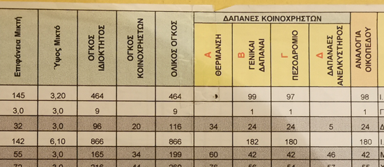

9 ώρες πριν, stel106 είπε
σε περιπτωση που φτασουμε στο σημειο να πρεπει να γινει η αλλαγη με οτι συνεπαγεται
το ποσο πληρωμης πηγαινει με τα τμ του καθε σπιτιου η με τα διαμερισματα?
υπάρχει στο καταστατικό χρέωση χιλιοστών ανελκυστήρα. Διαβάστε το, είναι όλα ξεκάθαρα.
Ένα παράδειγμα ανά διαμέρισμα για πολυκατοικία :
