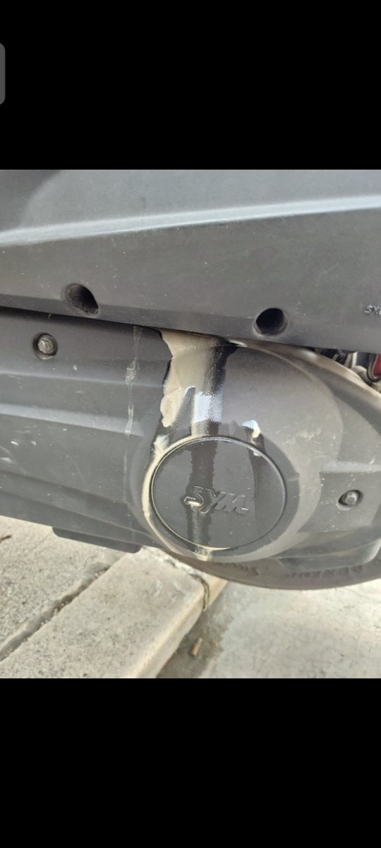

giannis808 Δημοσ. 26 Ιανουαρίου Δημοσ. 26 Ιανουαρίου Καλησπεριζω το φόρουμ. Ανοίγω το θέμα για ανταλλαγή απόψεων μιας και αύριο θα πάω ούτως ή άλλως στο συνεργείο. Μου έβγαλε σαπουνιασμενο λάδι στο καπάκι του ιμάντα κίνησης στο μηχανάκι (Sym citycom s300 του 17 το μοντέλο) μετά από σύντομη βόλτα μισάωρου χωρίς να ανεβάσει θερμοκρασίες κλπ. Έχουμε εικόνα τι μπορεί να είναι;
greekfragma Δημοσ. 26 Ιανουαρίου Δημοσ. 26 Ιανουαρίου Δε θέλω να σε στεναχωρήσω αλλά μάλλον πρόκειται για διαρροή από τη φλάτζα τελικής μετάδοσης. Αν δεν είναι από τη φλάτζα και είναι ράγισμα σε κάποιο καπάκι, ετοιμάσου για βαρύ κοστολόγιο. Το μελώδες κιτρινωπό αφρώδες υγρό πάντως, σίγουρα κακό σημάδι λόγω σύστασης. 1
giannis808 Δημοσ. 26 Ιανουαρίου Μέλος Δημοσ. 26 Ιανουαρίου 3 hours ago, greekfragma said: Δε θέλω να σε στεναχωρήσω αλλά μάλλον πρόκειται για διαρροή από τη φλάτζα τελικής μετάδοσης. Αν δεν είναι από τη φλάτζα και είναι ράγισμα σε κάποιο καπάκι, ετοιμάσου για βαρύ κοστολόγιο. Το μελώδες κιτρινωπό αφρώδες υγρό πάντως, σίγουρα κακό σημάδι λόγω σύστασης. Το Κάρτερ πάντως είναι καθαρό, τσέκαρα τα λάδια και το χρωμα τους είναι κανονικό. Έπρεπε κιόλας να γυρίσω από την σύντομη εξόρμηση μου και όταν γύρισα είχε πάλι δακρύσει από το φίλτρο αέρα (αποκεί μάλλον είναι η διαρροή και κυλάει πάνω στο καπάκι της μετάδοσης) αλλά αυτή την φορά κανονικό λάδι και όχι αυτό το περίεργο κολλώδες πράμα.
greekfragma Δημοσ. 26 Ιανουαρίου Δημοσ. 26 Ιανουαρίου 15 minutes ago, giannis808 said: Το Κάρτερ πάντως είναι καθαρό, τσέκαρα τα λάδια και το χρωμα τους είναι κανονικό. Έπρεπε κιόλας να γυρίσω από την σύντομη εξόρμηση μου και όταν γύρισα είχε πάλι δακρύσει από το φίλτρο αέρα (αποκεί μάλλον είναι η διαρροή και κυλάει πάνω στο καπάκι της μετάδοσης) αλλά αυτή την φορά κανονικό λάδι και όχι αυτό το περίεργο κολλώδες πράμα. Λύσιμο σε μηχανικό. το οτι είδες τα λάδια σου καθαρά δε λέει τίποτα.
giannis808 Δημοσ. 26 Ιανουαρίου Μέλος Δημοσ. 26 Ιανουαρίου 1 minute ago, greekfragma said: Λύσιμο σε μηχανικό. το οτι είδες τα λάδια σου καθαρά δε λέει τίποτα. Από αύριο που ξημερώνει εργάσιμη έχει ήδη κανονιστεί!
greekfragma Δημοσ. 26 Ιανουαρίου Δημοσ. 26 Ιανουαρίου Just now, giannis808 said: Από αύριο που ξημερώνει εργάσιμη έχει ήδη κανονιστεί! αναμένουμε νεώτερα
meletis_m Δημοσ. 26 Ιανουαρίου Δημοσ. 26 Ιανουαρίου 21 λεπτά πριν, giannis808 είπε Από αύριο που ξημερώνει εργάσιμη έχει ήδη κανονιστεί! Και καλύτερα μήπως το πήγαινες και με οδική .
giannis808 Δημοσ. 26 Ιανουαρίου Μέλος Δημοσ. 26 Ιανουαρίου 22 minutes ago, meletis_m said: Και καλύτερα μήπως το πήγαινες και με οδική . Μίλησα με τον μηχανικό μου, του έδειξα και φώτο της βλάβης και των λαδιών στο Κάρτερ. Αυτός μου είπε ότι είναι κατά πάσα πιθανότητα δεν είναι κάτι που δεν θα με αφήσει να γυρίσω πίσω (μιλάμε για διαδρομή Ναύπακτος-Πάτρα) αρκεί να μην ανεβάσει θερμοκρασία. Δεν ανέβασε οπότε σιγά σιγά με 70-80χαω γύρισα πίσω όπου και είδα νέα διαρροή αυτή την φορά κανονικού χρώματος λαδιού.
meletis_m Δημοσ. 26 Ιανουαρίου Δημοσ. 26 Ιανουαρίου 1 ώρα πριν, giannis808 είπε Μίλησα με τον μηχανικό μου, του έδειξα και φώτο της βλάβης και των λαδιών στο Κάρτερ. Αυτός μου είπε ότι είναι κατά πάσα πιθανότητα δεν είναι κάτι που δεν θα με αφήσει να γυρίσω πίσω (μιλάμε για διαδρομή Ναύπακτος-Πάτρα) αρκεί να μην ανεβάσει θερμοκρασία. Δεν ανέβασε οπότε σιγά σιγά με 70-80χαω γύρισα πίσω όπου και είδα νέα διαρροή αυτή την φορά κανονικού χρώματος λαδιού. Το χέρι στη φωτιά δε το βάζει ο μηχανικός και ο κάθε μηχανικός . Μη γίνει πιο χοντρή ζημιά . Είναι μια απόσταση 30 χιλιόμετρων . Με οδική βοήθεια εάν δε αλλάζει νόμο θα στο πάει τη ίδια ημέρα . Το βλέπεις και κανονίζεις .

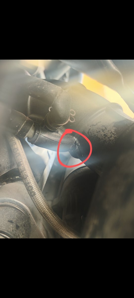

giannis808 Δημοσ. 28 Ιανουαρίου Μέλος Δημοσ. 28 Ιανουαρίου Το πρόβλημα ευρέθη. Πάμε σε αλλαγή στο εσωτερικού του φιλτροκουτιου που είχε σπάσει μια βάση του από τα κοπανηματα στους αγαπημένους μας ελληνικούς δρόμους και μαζί με αυτή έσπασε και αυτό το κολάρο το οποίο ξερνουσε λαδια και αναθυμιάσεις πάνω και γύρω από το φίλτρο. 2
