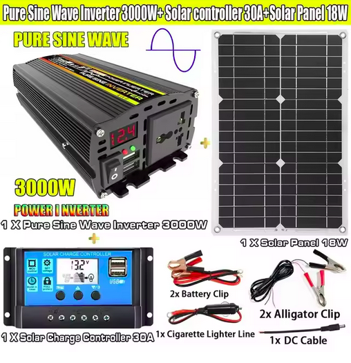

LuNaTiC Δημοσ. 22 Απριλίου Δημοσ. 22 Απριλίου 22 ώρες πριν, Petros Electron είπε Δεν νομιζω να βρεις κανεναν μαστορα να ασχοληθει με ενα ups το οποιο δεν εχει πρόσοψη. Για τον λογο οτι κανεις δεν θα κανει modification. Αν πιασει φωτιά μετα και καει ολο σου το σπιτι (για τον Α ή Β λογο), φυσικά δεν μπορείς να ζητήσεις ευθύνες απο τεχνικό αλλα εγω δεν θα αναλάμβανα κανένα modification σε UPS εκτός αν ηταν σε μηχάνημα που το ειχα για "πάρτι" μου, και παλι δυσκολα θα το εκανα αν και εχουν περασει αρκετα UPS απο τα χερια μου.. Ειναι πολυ καλες μπαταρίες, ειχα και στο δικο μου και εμεινα πολυ ικανοποιούμενος. Θα μπορουσες να παρεις ενα φωτοβολταϊκό πάνελ και εναν φόρτιση και να τις φορτίζεις με τον ηλιο και με ενα μικρο inverter να εχεις ρεύμα το βραδυ να τις εχεις για να φορτίζεις τα κινητά σου και για διάφορες μικρές χρήσεις. Φυσικα πρεπει να πάρεις εξτρα εξοπλισμό για κατι τέτοιο, το ζυγίζεις και βλεπεις αναλογα με τις αναγκες σου. γνωρίζεις τι ακριβός θα χρειαστώ για κάτι τέτοιο που λες?
Petros Electron Δημοσ. 23 Απριλίου Δημοσ. 23 Απριλίου Στις 22/4/2025 στις 9:28 ΜΜ, LuNaTiC είπε γνωρίζεις τι ακριβός θα χρειαστώ για κάτι τέτοιο που λες? Υπαρχουνε καποια κιτ, με πανελ, ινβερτερ και φορτιστη. Υπολογιζεις τα watt/Va που θελεις και παιρνεις ενα τέτοιο. (Η φωτο ειναι ενδεικτική)
