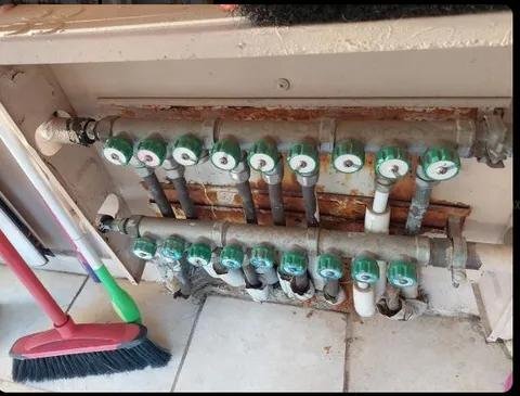

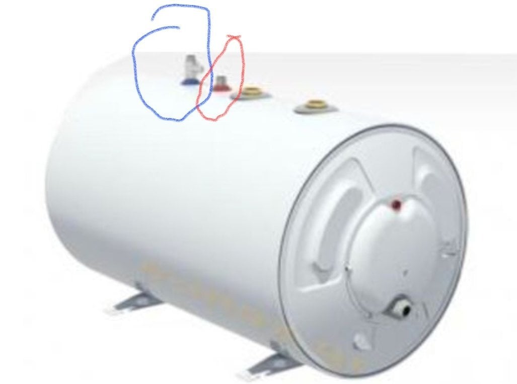

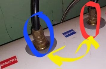

toykaki Δημοσ. 28 Ιανουαρίου Δημοσ. 28 Ιανουαρίου (επεξεργασμένο) Καλημέρα, Εβαλα λεβητα αερίου το οποιο ακομη δεν εχω συνδεση το ζεστο νερο χρήσης,ηθελα να ρωτησω εχω θερμοσιφωνα ο οποιος λειτουργει με ρευμα και με καλοριφερ,αφηνω π.χ ολη νυχτα το καλοριφερ 21 βαθμους και η θερμοκρασια καλοριφερ (νερο) την εχω 67 αλλα ο θερμοσιφωνας δεν ζεσταίνεται τι μπορει να φταιει??ο θερμοσιφωνας ειναι δαπεδου, ο nobel glass n80 αλλαχτηκε πριν 4 χρονια,υπάρχει περιπτωση να εχει μπει αναποδα η εισαγωγη με την εξαγωγη απο τα καλοριφερ? Δηλαδη στην εικονα που επισυναπτω εχει συνδεθει το νερο απο το καλοριφερ,υπαρχει περιπτωση να συνδεθηκαν αναποδα??οταν αναβω το ρευμα εχω κανοξικα καυτο Επεξ/σία 28 Ιανουαρίου από toykaki
chios Δημοσ. 5 Φεβρουαρίου Δημοσ. 5 Φεβρουαρίου Είσαι σίγουρος ότι ο θερμοσίφωνας που έχεις είναι συνδεμένος με καλοριφέρ;; Βγάλε μία φωτογραφία. Επίσης αυτά που δείχνεις μπλε κόκκινο εκεί συνδέεται το νερό από την παροχή. 1

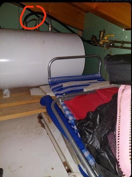

toykaki Δημοσ. 7 Φεβρουαρίου Μέλος Δημοσ. 7 Φεβρουαρίου Το ζεστο νερο χρησης δεν τον συνδεσα θα το κανω το καλοκαιρι,οταν αναβω τα καλοριφερ θα επρεπε αυτοματα να ζεστενει και ο θερμοσιφωνας,στην ουσια απο το κολεκτερ του καλοριφερ πανε 2 σωληνες στο θερμοσιφωνα,υπαρχει περιπτωση να εχουν συνδεθει αναποδα?π.χ αυτη που παει στο ζεστο του θερμοσιφωνα να εχει συνδεθει στο μπλε κρυο δλδ και να κυκλοφορεί συνεχεια τα νερα?(λεω εγω τωρα) εχουν 2 βανες αυτες οι σωληνες πριν πανε στο θερμοσιφωνα
toykaki Δημοσ. 7 Φεβρουαρίου Μέλος Δημοσ. 7 Φεβρουαρίου Στις 5/2/2025 στις 7:28 ΜΜ, chios είπε Είσαι σίγουρος ότι ο θερμοσίφωνας που έχεις είναι συνδεμένος με καλοριφέρ;; Βγάλε μία φωτογραφία. Επίσης αυτά που δείχνεις μπλε κόκκινο εκεί συνδέεται το νερό από την παροχή. Ναι ειναι συνδεμενος,αλλαχτηκε διοτι τρυπησε ο προηγουμενος,θα προσπαθησω να βγαλω φωτο το βραδυ γιατι ειναι στο παταρι,με το προηγουμενο δεν ειχα θεμα και για αυτο ρωταω απο το κολεκτερ ερχονται δυο σωληνες,μοιπως μπηκαν αναποδα στο boiler?
chios Δημοσ. 7 Φεβρουαρίου Δημοσ. 7 Φεβρουαρίου Όταν δουλεύει το καλοριφέρ ανέβα στο πατάρι και πιάσε την σωλήνα που πάει στο κόκκινο και το μπλέ, να δεις αν είναι ζεστές.

toykaki Δημοσ. 7 Φεβρουαρίου Μέλος Δημοσ. 7 Φεβρουαρίου 7 ώρες πριν, chios είπε Όταν δουλεύει το καλοριφέρ ανέβα στο πατάρι και πιάσε την σωλήνα που πάει στο κόκκινο και το μπλέ, να δεις αν είναι ζεστές. Δεν ειναι καυτες,αλλα ειναι ζεστες 6 λεπτά πριν, toykaki είπε Δεν ειναι καυτες,αλλα ειναι ζεστες
toykaki Δημοσ. 7 Φεβρουαρίου Μέλος Δημοσ. 7 Φεβρουαρίου (επεξεργασμένο) Και ρωταω εαν μπηκαν αναποδα απο το καλοριφερ στο boiler?η δεν εχει σημασια?? Επεξ/σία 7 Φεβρουαρίου από toykaki

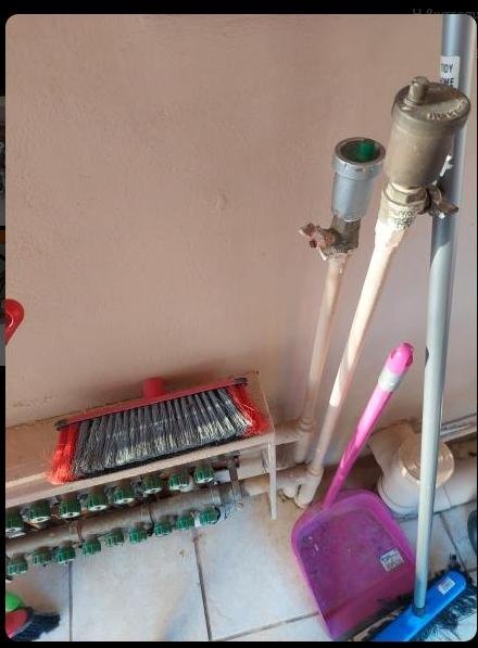

giannnis122 Δημοσ. 7 Φεβρουαρίου Δημοσ. 7 Φεβρουαρίου Μήπως έχει εγκλωβισμένο αέρα εδώ και δεν κυκλοφορεί σωστά το νερό; Βλέπω τα εξαεριστικα είναι πιο χαμηλά
chios Δημοσ. 7 Φεβρουαρίου Δημοσ. 7 Φεβρουαρίου 7 λεπτά πριν, giannnis122 είπε Μήπως έχει εγκλωβισμένο αέρα εδώ και δεν κυκλοφορεί σωστά το νερό; Βλέπω τα εξαεριστικα είναι πιο χαμηλά Κατά 99% αυτό είναι, όποιος έβαλε εκεί τα εξαεριστικα ήταν μεγάλος επιστήμονας, πάνω στον θερμοσίφωνα έπρεπε να μπούνε. Επίσης δες και την πίεση στο δοχείο διαστολής.

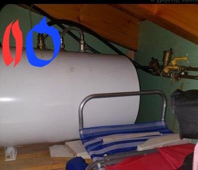

toykaki Δημοσ. 7 Φεβρουαρίου Μέλος Δημοσ. 7 Φεβρουαρίου (επεξεργασμένο) Η πιεση εγινε συντηρηση και το ειδε ,τωρα οσο αφορα την εξαερωση μπορει να γινει με καποιο τροπο οπως ειναι τωρα?η αληθεια ειναι οτι εγω αργοτερα εβαλα το θερμοσιφωνα σε παλετα,οπου σημαινει οτι παλαια ηταν πιο κατω. το να εχουν μπει αναποδα δεν εχει σχεση?δηλαδη η εισαγωγη να μπηκε στην αλλη μερια Εννοω αυτο που εβαλα τωρα στην εικονα,υπαρχει περιπτωση να επρεπε να μπουν αντίστροφα? Επισης τα εξαεριστικα τα εχω βιδωμενα φουλ απο επανω,μήπως ειναι λαθος μου?? Επεξ/σία 7 Φεβρουαρίου από toykaki
hp8 Δημοσ. 8 Φεβρουαρίου Δημοσ. 8 Φεβρουαρίου (επεξεργασμένο) 11 ώρες πριν, toykaki είπε Επισης τα εξαεριστικα τα εχω βιδωμενα φουλ απο επανω,μήπως ειναι λαθος μου?? Ο λαλίστατος άλλα λέει στο βίντεο Έχω βάλει το ίδιο ηλεκτρομποιλερ στο χωριό Στη κόκκινη ετικέτα της σωλήνας του εναλλάκτη πάει η προσαγωγή που λέβητα (η σωλήνα που έρχεται το το ζεστό νερό ) και στην μπλε ετικέτα της σωλήνας του εναλλάκτη (η σωλήνα που επιστρέφει το νερό στο λέβητα ) Κανονικά τα αυτόματα εξαεριστικα θα έπρεπε να προεκtινονται πάνω από την είσοδο - έξοδο του εναλλάκτη (δηλ βάζεις ταφ στα σημεία που έχεις κυκλώσει και στην πάνω μεριά μπαίνει το εξαεριστικο Spoiler Δες το βίντεο του λαλίστατου για το πως και το γιατί https://youtu.be/sMDuCrDfcs8?si=Co5WiRlEbqV7DAKo&t=360 Επεξ/σία 8 Φεβρουαρίου από hp8
toykaki Δημοσ. 8 Φεβρουαρίου Μέλος Δημοσ. 8 Φεβρουαρίου (επεξεργασμένο) Καλησπέρα,σηκωσα τις σωληνες με το εξαεριστικο πιο πανω αφου τις ξεβιδσα απο την βαση εκανα εξαερωση (εβγαλε αερα) και τις ξαναεβαλα κατω,θα ειναι οκ μεχρι την επομενη εξαερωση?η πρεπει να ειναι μονιμα επανω?σε 10 λεπτα ζέστανε το νερο Επεξ/σία 8 Φεβρουαρίου από toykaki 2
