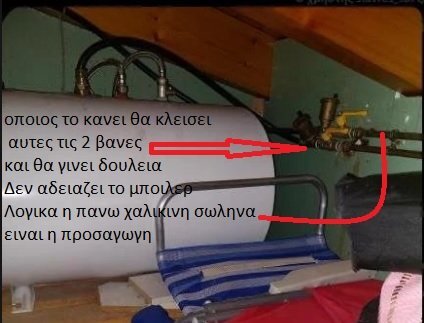

toykaki Δημοσ. 8 Φεβρουαρίου Μέλος Δημοσ. 8 Φεβρουαρίου (επεξεργασμένο) Εντομεταξυ στο εξαεριστικο οταν ξεβιδωσα απο επανω την ταπα ετρεχε μονιμα νερο,εκτος του αερα δεν σταματουσε το νερο,οποτε τις βιδωσα τερμα,ειναι λογικο αυτο? Και κατι ακομα εαν εβαζα άθος τις σωληνες στο μποιλερ δηλαδη την εισαγωγη του καλοριφερ στην εξαγωγη του μποιλερ και το αντιστοιχο,πιο το αποτελεσμα? Επεξ/σία 8 Φεβρουαρίου από toykaki
hp8 Δημοσ. 8 Φεβρουαρίου Δημοσ. 8 Φεβρουαρίου 3 λεπτά πριν, toykaki είπε Εντομεταξυ στο εξαεριστικο οταν ξεβιδωσα απο επανω την ταπα ετρεχε μονιμα νερο, ειναι χαλασμένο Να το αλλάξεις η να το καθαρίσεις Εγω κάθε χρόνο τα βγάζω και τα βάζω στο ξύδι μια νυχτα 1
toykaki Δημοσ. 8 Φεβρουαρίου Μέλος Δημοσ. 8 Φεβρουαρίου 58 λεπτά πριν, hp8 είπε ειναι χαλασμένο Να το αλλάξεις η να το καθαρίσεις Εγω κάθε χρόνο τα βγάζω και τα βάζω στο ξύδι μια νυχτα Για να το βγαλω εκει που ειναι πρεπει να αδειασει απο νερο ο θερμοσιφωνας και να κλεισω και τις βανες πιο μπροστα?
meletis_m Δημοσ. 8 Φεβρουαρίου Δημοσ. 8 Φεβρουαρίου 1 ώρα πριν, toykaki είπε Εντομεταξυ στο εξαεριστικο οταν ξεβιδωσα απο επανω την ταπα ετρεχε μονιμα νερο,εκτος του αερα δεν σταματουσε το νερο,οποτε τις βιδωσα τερμα,ειναι λογικο αυτο? Και κατι ακομα εαν εβαζα άθος τις σωληνες στο μποιλερ δηλαδη την εισαγωγη του καλοριφερ στην εξαγωγη του μποιλερ και το αντιστοιχο,πιο το αποτελεσμα? Φώναξε ένα υδραυλικό να δει όλη τη κατάσταση και άλλαξε και τα εξαεριστικα είναι χαλασμένα εάν βγάζουν και νερό. Ίσως σου φτιάξει ppr σωλήνες καταλληλη διατομή και να τους οδηγήσει στο θερμοσίφωνα
hp8 Δημοσ. 8 Φεβρουαρίου Δημοσ. 8 Φεβρουαρίου 21 λεπτά πριν, toykaki είπε Για να το βγαλω εκει που ειναι πρεπει να αδειασει απο νερο ο θερμοσιφωνας και να κλεισω και τις βανες πιο μπροστα?
toykaki Δημοσ. 8 Φεβρουαρίου Μέλος Δημοσ. 8 Φεβρουαρίου (επεξεργασμένο) 4 λεπτά πριν, hp8 είπε Ευχαριστω για την απαντηση,εαν κλείσ αυτες και δεν αδειασει ο θερμοσιφωνας δεν θα γυρναει νερα απο το θερμοσιφωνα νερα πισω στην μαυρη σωληνα με αποτελεσμα να τρεχουν νερα? Επεξ/σία 8 Φεβρουαρίου από toykaki

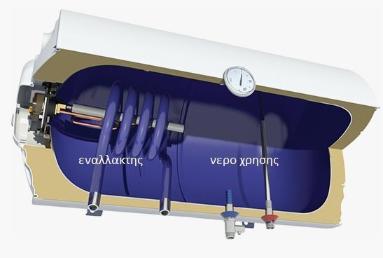

hp8 Δημοσ. 8 Φεβρουαρίου Δημοσ. 8 Φεβρουαρίου (επεξεργασμένο) 15 λεπτά πριν, toykaki είπε Ευχαριστω για την απαντηση,εαν κλείσ αυτες δεν θα γυρναει νερα νερα πισω απο το μποιλερ? αυτές οι δυο είναι οι βάνες που παίρνουν νερο από τον λέβητα Οπως στα σώματα του καλοριφερ Δεν είναι το νερο μου κάνεις χρήση για να πλυθείς Είναι ανεξάρτητα κυκλώματα και δεν μπερδευοντε μεταξύ τους εκτός κι αν τρυπώσει ο εναλλακτης Επεξ/σία 8 Φεβρουαρίου από hp8 1
toykaki Δημοσ. 8 Φεβρουαρίου Μέλος Δημοσ. 8 Φεβρουαρίου (επεξεργασμένο) 5 ώρες πριν, hp8 είπε αυτές οι δυο είναι οι βάνες που παίρνουν νερο από τον λέβητα Οπως στα σώματα του καλοριφερ Δεν είναι το νερο μου κάνεις χρήση για να πλυθείς Είναι ανεξάρτητα κυκλώματα και δεν μπερδευοντε μεταξύ τους εκτός κι αν τρυπώσει ο εναλλακτης Αααα,οποτε αυτο δεν δινει νερο καπου,μονο ζεσταίνει το νερο μεσα..??δεν το ηξερα,οποτε ρε παιδια τι σχεσει εχει που θα μπει η εισαγωγη και που η εξαγωγη του καλοριφερ? Επεξ/σία 8 Φεβρουαρίου από toykaki
