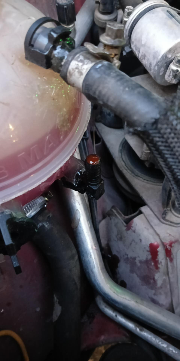

Καλησπέρα σας! Έχω αλλάξει 3 φορές το δοχείο διαστολής σε ένα Peugeot 307 του 2002 και πάλι έχω διαρροή. Επισυνάπτω και φωτό. Τι λάθος γίνεται?
η διαρροη ειναι στο σημειο της ενωσης του δοχειου διαστολης με τον σωληνα? εχεις αλλαξει και σωληνακι και σφικτηρα? η σταθμη στο δοχειο διαστολης ειναι εντος min-max? η ταπα του δοχειου ειναι η γνησια?

Παιδευτηκα και εγώ σε Opel Corsa 2003 με τις τάπες δοχείου αντιψυκτικου εμπορίου .
Άλλαξε και το κολάρο και το σφιγκτήρα εάν δε έχεις κάνει ήδη αλλαγή . Και βάλε είτε καλή μάρκα εμπορίου ή βρες γνήσιο μεταχειρισμένο.
Εγώ μετά από 4 αλλαγές βρήκα σωστή τάπα δοχείου . Γνήσια έχει καταργηθεί.
