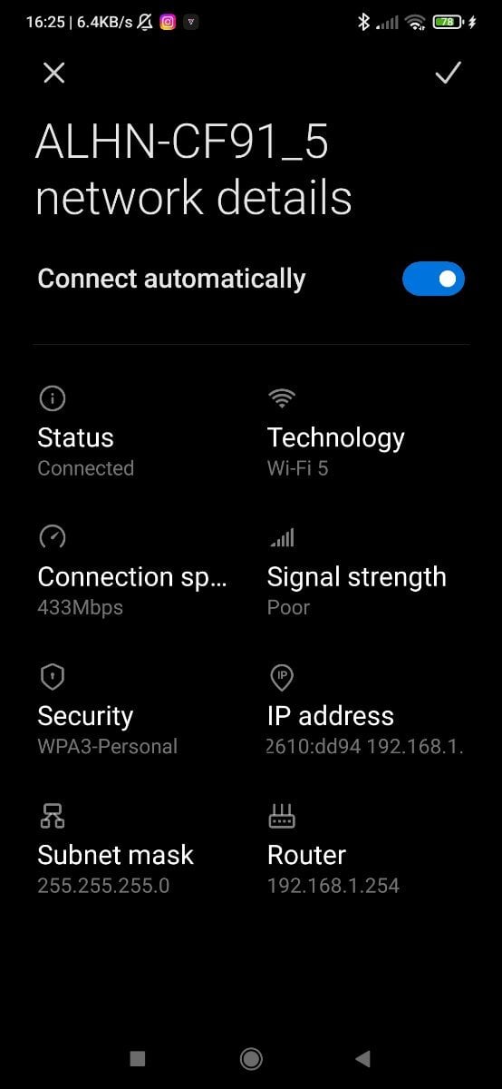

γενικα ναι θα πρεπε να γραφει κατι και το log.το κινητο ειναι παντα σχετικο.πρεπει να δεις σε τι ταχυτητα κλειδωνει με το router.αν κλειδωνει πχ 500mbit στην πραξη θα πιασεις κοντα στα 250 ασχετα με το ονομαστικο. γενικως θελει αρκετη δοκιμη για να δεις τι γινεται.
Αυτο εδω? 433 βγαζει . Αλλαζει καπως? Ειναι λιμιτ της συσκευής μου? Και 300 να επιανα μια χαρα θα ημουν. Οπως βλεπεις με καναλι 36 (αλλαξε μονο του πριν μερικες ωρες) εχω 2 μπάρες ενω με καναλι 100+ εχω 3 ή και 4 για πλακα
Επεξ/σία από Aggelos_INSM
καταρχην δεν μαρεσει το signal που ειναι poor. αν εχεις 433 τοτε καθαρο θα παρεις 210 περίπου .αυτο κοντα στο router σιγουρα δεν ειναι
4 λεπτά πριν, poulinos είπε
Ειμαι στα 6 7 μετρα απτο ρουτερ. Αν βαλω κανάλι 100 θα μου δειχνει signal excellent, με προηγουμενο νοκια δε πειραζα ποτε το καναλι και ειχα σημα excellent, ιδιο σπιτι, ιδιος χωρος ακριβώς . Δε βγαζει νοημα αλλα εστω οτι το καναλι εμενε εκει που το εβαζα δε θα ειχα κανενα προβλημα και ας επιανα 200 στο κινητο και 400 στις αλλες συσκευες. Ελα που δε γινεται ουτε αυτο ομως. Το 433 γιατι υπαρχει? γιατι μου το λιμιταρει εκει? Ειναι προβλημα κινητου?
to 433 το δειχνει για εναν απο τους δυο λογους ή μαλλον τρεις.
α.λογω αποστασης-- > δοκιμασε να πας πιο κοντα να δουμε τι θα βγαλει.
β.λογω hardware κινητου -> δοκίμασε καποιο πιο νεο κινητο.
γ.λογω hardware router αν και θα μου φαινοταν παραξενο να ειχε 802.11ac στα 433 μόνο. που αν βλεπω σωστα και ειναι wifi 6 τοτε σιγουρα δεν δινει μονο 433.αρα μετα παμε ή στο θεμα αποστασης ή στο θεμα κινητου.

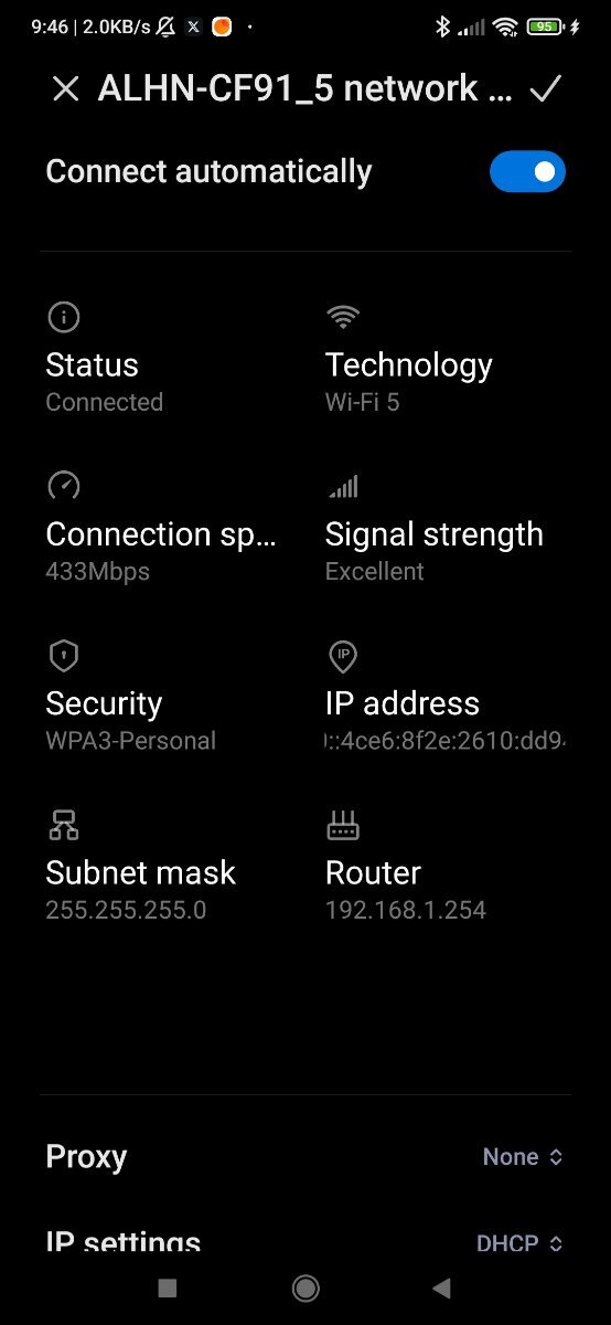

Και στο καναλι 100 433 δείχνει το εχω δει
7 λεπτά πριν, poulinos είπε
τοτε κινητο μου μυριζει.ποιο εχεις?
Redmi note 8 pro
Με κανάλι 108 (μολις εκανα ρισταρτ το ρουτερ και μπηκε 108)
3 hours ago, Aggelos_INSM said:
Redmi note 8 pro
μαλλον το κινητο σου ειναι το θεμα.κανα αλλο απο κανα φιλο κτλ να κανεις δοκιμη?
