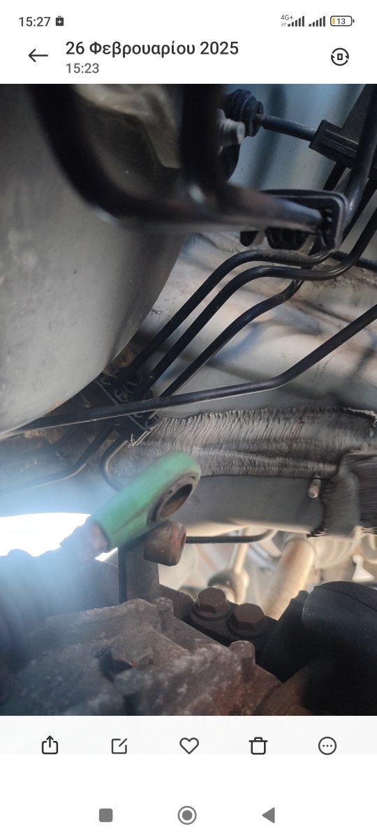

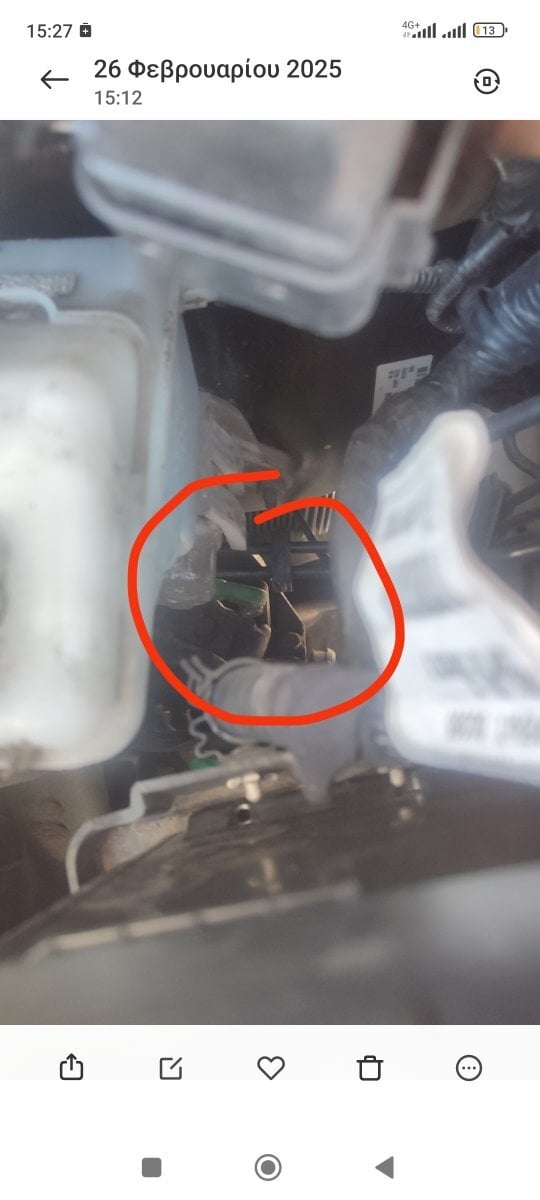

mastoras007 Δημοσ. 26 Φεβρουαρίου Μέλος Δημοσ. 26 Φεβρουαρίου Καλησπέρα, έβγαλα σήμερα μια βόλτα 400 μέτρα ίσα ίσα το αμάξι και πατηναριζε έντονα όταν μαρσαριζα, (δεν το είχα ξανά οδηγήσει) μόλις ήρθε από Γερμανία και περιμένω τα χαρτιά του. Μόλις μπαίνω στο οικόπεδο να παρκάρω έμεινε εντελώς! Ο λεβιές πολύ χαλαρός, βάζω ταχύτητα και περπατάει ίσα ίσα ελάχιστα βάζω όπισθεν και πάει να φύγει έτσι δειλά δειλά μπροστά! Θα φύγει με οδική για συνεργείο.. Οι γκαζιες που έκανα για να δω πόσο πατιναρει κάτι τού προκάλεσαν.. Περίεργο μιας και αποσυμπλεκε πολύ χαμηλά, μήπως έχει αυτό ρυθμιζόμενο πεταλ? Να ήταν ο δικός φαγωμενος και να δούλευε ίσα ίσα?
meletis_m Δημοσ. 26 Φεβρουαρίου Δημοσ. 26 Φεβρουαρίου Εάν δεν είναι τρόμπα στο πεντάλ μπορεί και το τρομπακι μέσα στο κιβώτιο να τα έπαιξε . Τα Opel έχουν το τρομπακι συμπλέκτη (που σπρώχνει το να πλατό) μέσα . Οπότε εάν κατέβει κιβώτιο άλλαξε το . Το πιο πιθανόν είναι να κατέβει κιβώτιο για να δεις .
mastoras007 Δημοσ. 26 Φεβρουαρίου Μέλος Δημοσ. 26 Φεβρουαρίου 28 λεπτά πριν, meletis_m είπε Εάν δεν είναι τρόμπα στο πεντάλ μπορεί και το τρομπακι μέσα στο κιβώτιο να τα έπαιξε . Τα Opel έχουν το τρομπακι συμπλέκτη (που σπρώχνει το να πλατό) μέσα . Οπότε εάν κατέβει κιβώτιο άλλαξε το . Το πιο πιθανόν είναι να κατέβει κιβώτιο για να δεις . Δικαιολογεί να πατιναρει? Εντομεταξυ όταν ξεκίνησα ένιωθα ένα χτύπο περίεργο από αριστερά μεριά δεν το έκανε συνεχώς... Η ειρωνεία σε όλο αυτό είναι ότι το αμάξι ήρθε οδικός, το έφερε φίλος, 2140 χιλιόμετρα έκανε και ήρθε, και στα 400 μέτρα που το έβγαλα βόλτα έμεινε!! Ο φίλος δεν παρατήρησε πατηναρισμα Επίσης αν είναι τρόμπακι γιατί στην όπισθεν να κάνει μπροστά?
meletis_m Δημοσ. 26 Φεβρουαρίου Δημοσ. 26 Φεβρουαρίου 34 λεπτά πριν, mastoras007 είπε Δικαιολογεί να πατιναρει? Εντομεταξυ όταν ξεκίνησα ένιωθα ένα χτύπο περίεργο από αριστερά μεριά δεν το έκανε συνεχώς... Η ειρωνεία σε όλο αυτό είναι ότι το αμάξι ήρθε οδικός, το έφερε φίλος, 2140 χιλιόμετρα έκανε και ήρθε, και στα 400 μέτρα που το έβγαλα βόλτα έμεινε!! Ο φίλος δεν παρατήρησε πατηναρισμα Επίσης αν είναι τρόμπακι γιατί στην όπισθεν να κάνει μπροστά? Αφού θα πάει για έλεγχο δείτε και τις βάσεις μηχανής & σασμάν που κοπαναει όταν αφήνεις το συμπλέκτη . Ότι και να λέμε από εδώ είναι υποθέσεις . Δε δικαιολογεί να πατιναρει η αντλία συμπλέκτη . Πριν τη αγορά δε τον είδε κανείς ;
mastoras007 Δημοσ. 26 Φεβρουαρίου Μέλος Δημοσ. 26 Φεβρουαρίου 27 λεπτά πριν, meletis_m είπε Αφού θα πάει για έλεγχο δείτε και τις βάσεις μηχανής & σασμάν που κοπαναει όταν αφήνεις το συμπλέκτη . Ότι και να λέμε από εδώ είναι υποθέσεις . Δε δικαιολογεί να πατιναρει η αντλία συμπλέκτη . Πριν τη αγορά δε τον είδε κανείς ; Αγοράστηκε από υποτίθεται πολύ έμπιστη μαντρα , Έγινε ένας υποτιποδης έλεγχος Το αμάξι πήγαινε καλά μέχρι που έφτασε Ελλάδα Περιμένοντας την οδική παρατήρησα ότι αυτή η ντιζα έχει βγει λογικά κάτι παίζει εδώ
mastoras007 Δημοσ. 8 Απριλίου Μέλος Δημοσ. 8 Απριλίου Τελικα η ντιζα του λεβιέ αλλάχτηκε και δεν πατιναρει δουλεύει ρολόι 1
meletis_m Δημοσ. 8 Απριλίου Δημοσ. 8 Απριλίου 1 ώρα πριν, mastoras007 είπε Τελικα η ντιζα του λεβιέ αλλάχτηκε και δεν πατιναρει δουλεύει ρολόι Μπήκε γνήσια ντιζα ή φτιάχτηκε σε μηχανουργείο άλλη ;
mastoras007 Δημοσ. 8 Απριλίου Μέλος Δημοσ. 8 Απριλίου 4 ώρες πριν, meletis_m είπε Μπήκε γνήσια ντιζα ή φτιάχτηκε σε μηχανουργείο άλλη ; Βασικά η ντιζα ήταν μια χαρά, είχε σπάσει το εξάρτημα που πιάνει πάνω τού και αυτό αλλάχτηκε 1
