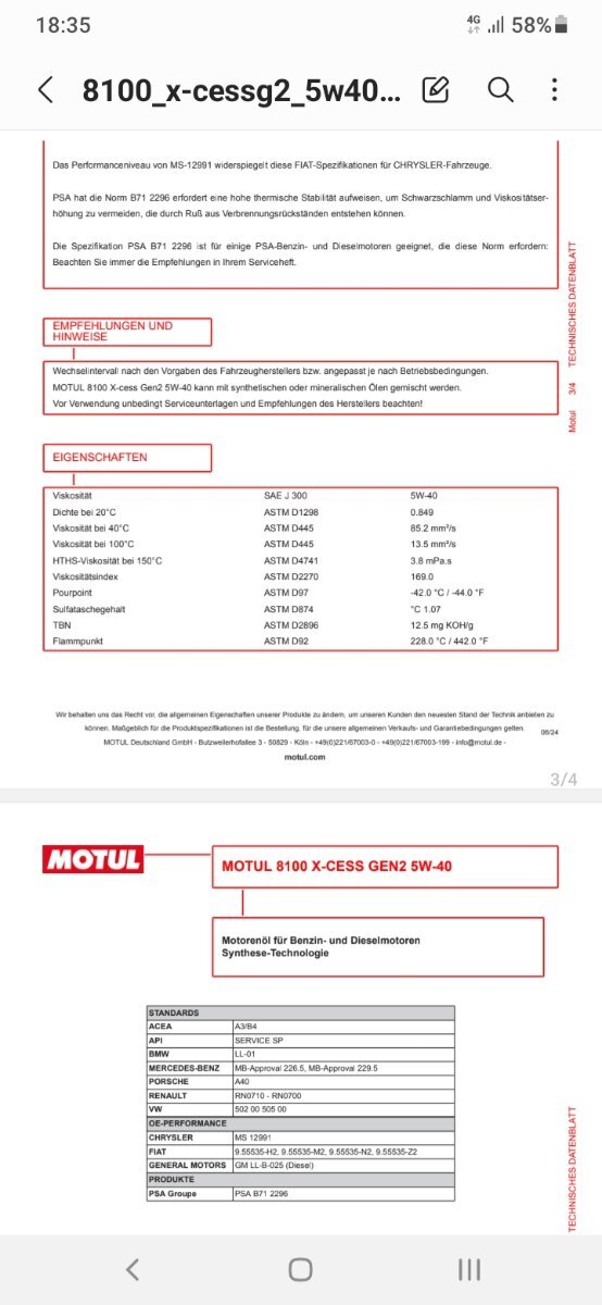

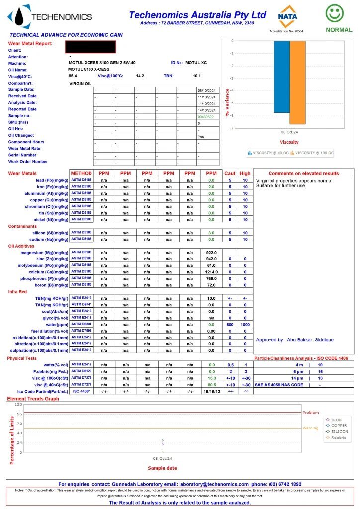

mike15 Δημοσ. 23 Μαρτίου Δημοσ. 23 Μαρτίου (επεξεργασμένο) Στις 10/3/2025 στις 8:24 ΠΜ, katargedon είπε Tds και voa x-cess api sp bitog ! απτι φαινεται απο εκει που το εκραζες τωρα χαρη στον (megapaixtaras) σε επηρεασε θετικα και το μελετας! 😄 Στις 10/3/2025 στις 9:43 ΠΜ, 11osmikrosmhtsos είπε Πολυ λιγο το ασβεστιο??????? υπαρχουν 2 σχολες σχετικα με το προσθετο ασβεστιο. η παλια σχολη που ειχε μονο ασβεστιο και η νεα σχολη που απαιτειται για να παρει ενα λαδι την εγκριση api sp με μειωμενο ασβεστιο και λογω αυτου συμπληρωσης με το επισης καθαριστικο μεταξυ αλλων ιδιοτητων του ,το μαγνησιο. το xcess 5-40 ανηκει στην πρωτη σχολη μεχρι το 2013 ,ενω μετα αλλαξαν οι εταιρειες φιλοσοφια συνθεσης και ετσι οταν η μοτουλ παρηγαγε το xcess 5-40 gen 2 api sp ,οπου απαιτειται μειωση ασβεστιου χρησιμοποιησε πλεον και μαγνησιο και ελλατωσε το ασβεστιο. ενας αλλος λογος ειναι οτι το πολυ ασβεστιο εχει κατηγορηθει για το φαινομενο lspi.οτι βοηθαει στην δημιουργια του, γιατι οπως ειπαμε κυριως ειναι θεμα σχεδιασης μηχανης και οδηγικης συνηθειας. βεβαια τα ευρωπαικα αυτοκινητα δεν εχουν τετοιο προβλημα. εκτος απο οτι ειναι το μαγνησιο πιο φθηνο προσθετο,φαινεται να κρατα καλυτερα ψηλα και το tbn οταν χρησιμοποιειται στην συνθεση αρκετη ποσοτητα ,αποτι αν το λαδι εχει μονο ασβεστιο σκετο. οποτε το θεμα καθαριστικων με η' λιγο ασβεστιο δεν υφισταται οταν υπαρχει στην συνθεση ενα τελικο προιον μαζι με αλλα επισης σημαντικα προσθετα, η δουλεια γινεται επισης καλα. Επεξ/σία 23 Μαρτίου από mike15
