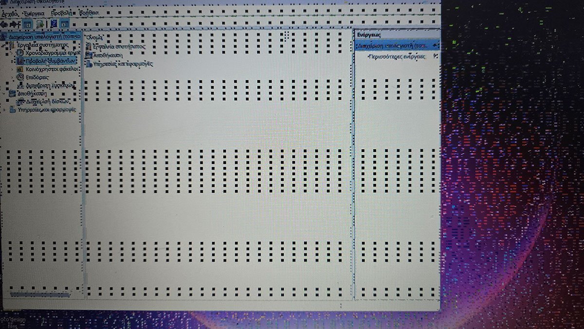

Executor Δημοσ. 1 Μαρτίου Δημοσ. 1 Μαρτίου Το λαπτοπ μου μετά από την εκκίνηση μετά από 5-10 λεπτά παγώνει με περίεργα ιερογλυφικά όπως φαίνεται στην εικόνα. Κάρτα γραφικών? Απεβίωσε? Γνωρίζει κάποιος κανένα σοβαρό κατάστημα που να το επιδιορθώσει?
Xristaras12 Δημοσ. 1 Μαρτίου Δημοσ. 1 Μαρτίου καρτα γραφικών ναι... Και να το πας να στο επιδιορθώσουν, το αποτέλεσμα θα είναι αμφίβολο. Μπορεί να κρατήσει 10 μέρες μπορεί 1 μήνα μπορεί 10 λεπτά.. Η σωστή μέθοδος για να αντέξει το περισσότερο λέγεται reballing, κοινώς να ξεκολλήσουν το τσιπ απο την πλακέτα, να φτιάξουν τις κολλήσεις και να το βάλουν πάλι πάνω. Η φτηνή μέθοδος ακούει στο όνομα reflow και ουσιαστικά θερμαίνουν το τσιπ (με heatgun και τα συναφή) σε σημείο τέτοιο που να λιώσουν οι κολλήσεις κάτω απο το τσιπ και να πατήσει ξανά χωρίς να γίνει η αφαίρεσή του.
benign Δημοσ. 1 Μαρτίου Δημοσ. 1 Μαρτίου Και το reballing στην καλυτερη περιπτωση θα κρατησει μερικους μηνες.
micos000 Δημοσ. 1 Μαρτίου Δημοσ. 1 Μαρτίου (επεξεργασμένο) Με το reballing μπορεί να αλλάξει και το τσιπ που μπορεί να είναι ελαττωματικό και για να γίνει σωστή δουλειά αλλάζουν και τα τσιπάκια μνήμης της gpu. Αυτό όμως κοστίζει και δεν ξέρω αν αξίζει. Ποιο λάπτοπ είναι και ποια κάρτα γραφικών έχει; Επεξ/σία 1 Μαρτίου από micos000

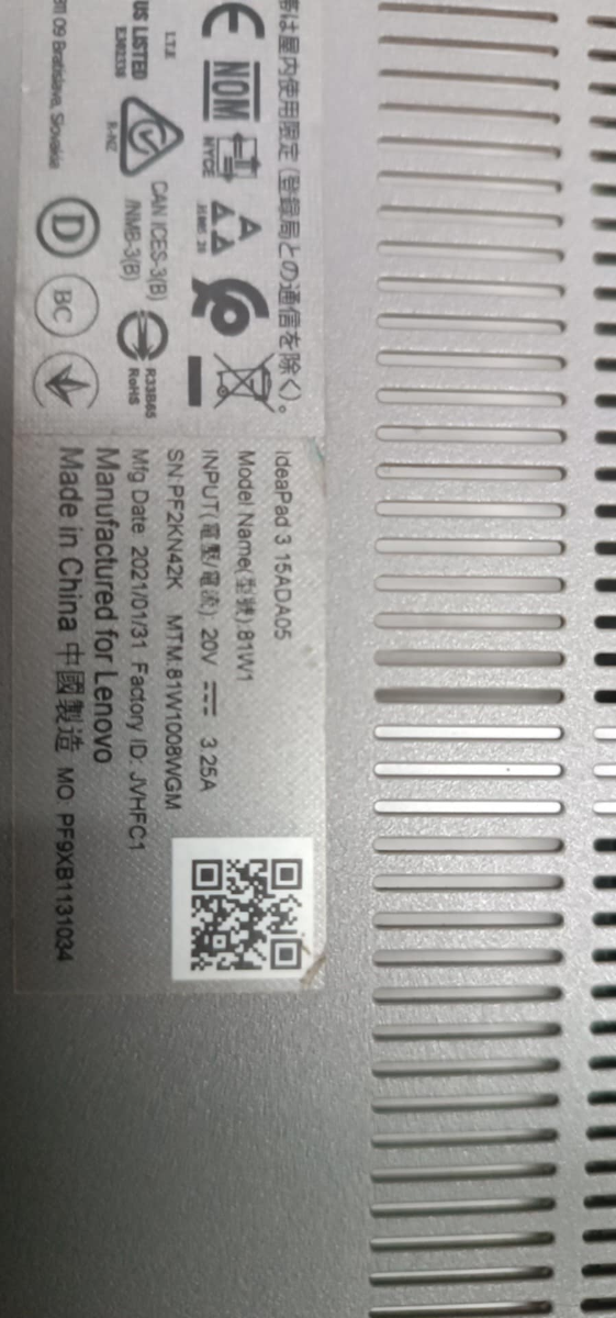

Executor Δημοσ. 2 Μαρτίου Μέλος Δημοσ. 2 Μαρτίου 20 ώρες πριν, micos000 είπε Με το reballing μπορεί να αλλάξει και το τσιπ που μπορεί να είναι ελαττωματικό και για να γίνει σωστή δουλειά αλλάζουν και τα τσιπάκια μνήμης της gpu. Αυτό όμως κοστίζει και δεν ξέρω αν αξίζει. Ποιο λάπτοπ είναι και ποια κάρτα γραφικών έχει; Ένα Lenovo του 2021, σου ανεβάζω φώτο
Aris_ Δημοσ. 2 Μαρτίου Δημοσ. 2 Μαρτίου είναι apu μπορεί να βρεις κάποιον να σου αλλάξει τσιπακι (reballnig σκέτο όχι) αλλά αν θα επιδιορθώσει τα πιθανά χαλασμένα pads από κάτω λίγο δύσκολο και φτηνά ??
Mhlogiatros Δημοσ. 2 Μαρτίου Δημοσ. 2 Μαρτίου Οπως είδα να το κάνουν ούτε καν reballing . Ένα reflow του κερατά στα γρήγορα και σου λένε το φτιαξα πέσε 70 . Έτσι είχα στείλει laptop και ηταν πετάμενα λεφτά ....

nazarene Δημοσ. 6 Μαρτίου Δημοσ. 6 Μαρτίου 9 ώρες πριν, sil_unique είπε αυτές τις βλακείες κάνουν και μετά φοβάται ο κόσμος να επισκευάσει το μηχάνημά του Δεν είναι βλακείες αν ξέρει κάποιος τι κάνει και με τον σωστό εξοπλισμό, απλά τις περισσότερες φορές το πρόβλημα είναι στην σύνδεση του die με τον δικό του πυρήνα και όσο τέλεια και να κάνει κάποιος reflow απλά θα κάνει μια τρύπα στο νερό, η μόνη περίπτωση να κρατήσει είναι να έχουμε θρραύση solderball από μηχανική πίεση κραδοασμό, είτε κακή εφαρμογή από το εργοστάσιο κοινώς τρέχα γύρευε, και reball να κάνει κάποιος πάλι ισχύει ακριβώς το ΙΔΙΟ, δεν αλλάζει οτιδήποτε απολύτως, και πυρήνα gpu να βρεί κάποιος καινούριο για τοποθέτηση σε μητρική απλά είναι αδύνατο, αν βρεις ολόκληρη μητρική σε καλή τιμή αλλάζεις
sil_unique Δημοσ. 9 Μαρτίου Δημοσ. 9 Μαρτίου Αν μιλάμε για κάρτα γραφικών σωστή επισκευή γίνεται με αντικατάσταση του chipset αρκεί να μην μιλάμε για κάτι που δεν αξίζει σε κόστος η αγορά του ή δεν υπάρχει αξιόπιστος προμηθευτής του. Το reflow σε γενικές γραμμές είναι μπακαλίστικο, το reballing είναι οκ αρκεί να μην έχει πρόβλημα το die όπως αναφέρεις. Το συγκεκριμένο lenovo δεν έχει ξεχωριστή κάρτα γραφικών αλλά είναι αρκετά συνηθισμένο πρόβλημα σε αυτά. 2
nazarene Δημοσ. 10 Μαρτίου Δημοσ. 10 Μαρτίου 11 ώρες πριν, sil_unique είπε σωστή επισκευή γίνεται με αντικατάσταση του chipset Το πρόβλημα είναι ότι δεν υπάρχουν διαθέσιμα τσιπ προς τοποθέτηση καινούρια αλλα salvaged πυρήνες όπου μπορει να είναι απλώς άχρηστοι μετά την αφαίρεση τους 1
