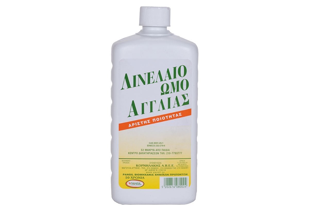

11osmikrosmhtsos Δημοσ. 20 Ιουνίου Δημοσ. 20 Ιουνίου (επεξεργασμένο) https://www.ravenol.de/en/product/motorenoel/pkw-motorenoel/ravenol-vmo-sae-5w-40 επισης οχι ωραιο αμαξι... ΑΜΑΞΑΡΑ 15 λεπτά πριν, kaklikos είπε liqui moli τα κοιταμε τα 4600 δεν λενε τιποτα 17 ώρες πριν, kaklikos είπε 5w40 χωρις δευτερη σκεψη Στις 19/6/2025 στις 12:25 ΜΜ, katargedon είπε Αυτό να βάλετε ορυκτέλαιο with extra tags Επεξ/σία 20 Ιουνίου από 11osmikrosmhtsos
