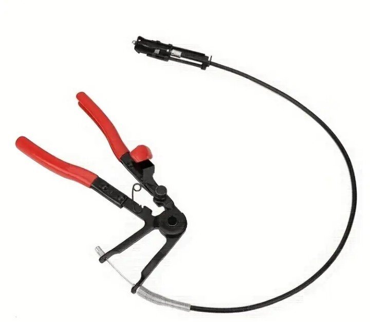

katargedon Δημοσ. Κυριακή στις 08:38 μμ Μέλος Δημοσ. Κυριακή στις 08:38 μμ (επεξεργασμένο) 5 ώρες πριν, 11osmikrosmhtsos είπε οχι μπαινει ανετα, μην σε αχωνει κατι τετοιο απλως καλα κολιεδακια Επειδη ακόμα και τα καλύτερα μπορεί να είναι σε δύσκολο σημείο,χρειάζεται ο "κολαροσφιχτης'.Το καινούριο μου απόκτημα,έρχεται στις 21 Αυγουστου.Το ενα απο τα 2 κολαρα που πρεπει να βγάλω,δεν βγαίνει χωρίς αυτό. Επεξ/σία Κυριακή στις 08:41 μμ από katargedon
