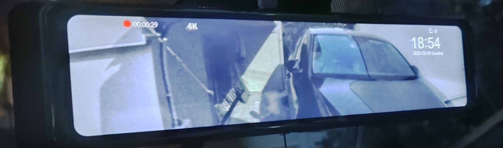

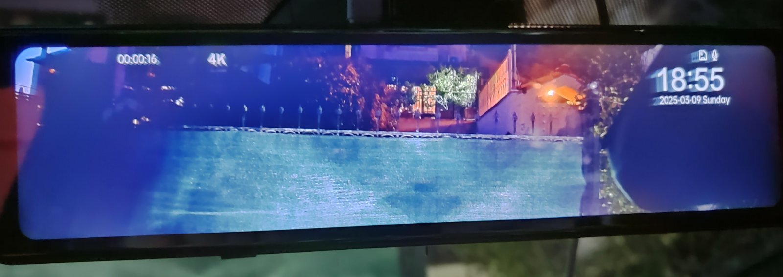

filarhos Δημοσ. 11 Μαρτίου Μέλος Δημοσ. 11 Μαρτίου (επεξεργασμένο) Άλλο ένα σύντομο update: Μέρα είναι πολύ καλό το αποτέλεσμα. Νύχτα πίσω πρέπει να βγει η κάμερα έξω. Αναγνωρίζει ότι είναι μέσα και βλέπεις χάλια. Μόλις την έβγαλα έξω στο ημίφως έβλεπες σαν να είναι μέρα. Να την βάλω στην πινακίδα με κίνδυνο αν με ακουμπήσουν να την σπάσουν, η εύκολη λύση. Ή να την βάλω κάτω από την πίσω αεροτομή, πιο χρονοβόρο αλλά ασφαλέστερο και δεν θα πολύ φαίνεται; Παραθέτω φωτογραφίες, βραδυνές. Επεξ/σία 11 Μαρτίου από filarhos 1

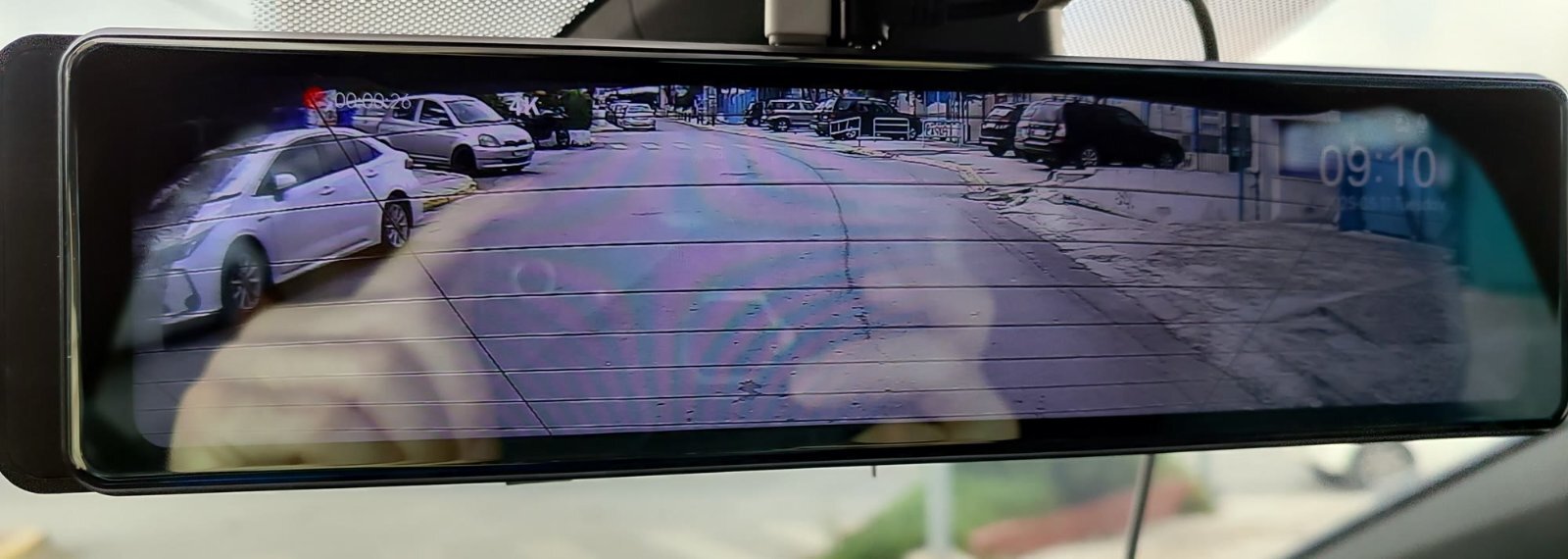

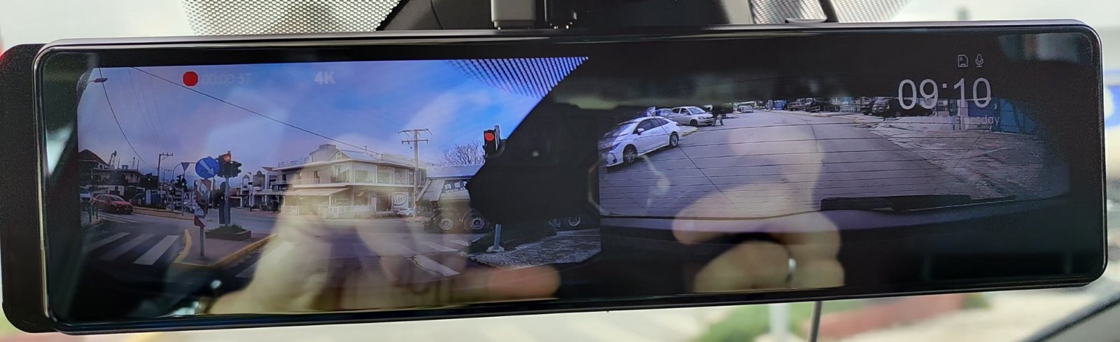

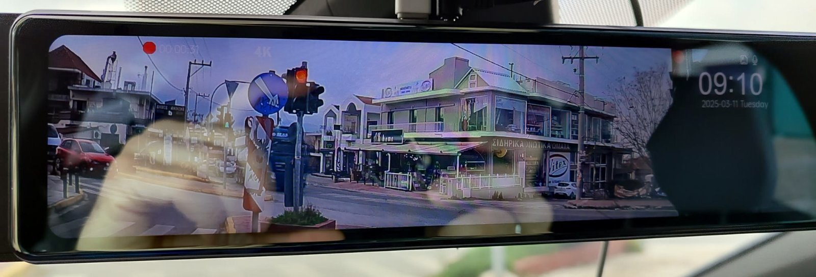

filarhos Δημοσ. 11 Μαρτίου Μέλος Δημοσ. 11 Μαρτίου (επεξεργασμένο) Ημέρα οι λήψεις. Φαίνονται καλύτερα από κοντά! Επεξ/σία 11 Μαρτίου από filarhos 3
billyg599 Δημοσ. 12 Μαρτίου Δημοσ. 12 Μαρτίου (επεξεργασμένο) Ευχαριστούμε για το update και τις φώτο. Φαίνεται ότι έχει αρκετά ευρεία γωνία. Όντως την μέρα καμία σχέση με τον καθρέφτη. Πολύ καλή. Την νύχτα δλδ βλέπεις χειρότερα απο τον καθρέφτη; Είπες έχεις μεμβράνη έ; Λέω μηπως γίνει και επικίνδυνο για την οδήγηση. Επεξ/σία 12 Μαρτίου από billyg599
filarhos Δημοσ. 12 Μαρτίου Μέλος Δημοσ. 12 Μαρτίου Την νύχτα με την κάμερα μέσα στην καμπίνα αν είναι πολύ σκοτεινά τότε βλέπεις σκιές, ενώ αν έχει πηγή φωτός βλέπεις σχετικά καλά. Έχω σκούρα τζάμια και επιπλέον σκούρα μεμβράνη. Αν όμως βγει εκτός αυτοκινήτου ακόμα και χωρίς φως βλέπεις σαν να είναι μέρα. Γενικά είμαι πολύ ευχαριστημένος από το αποτέλεσμα, με εκκρεμότητα να περασω το καλώδιο τροφοδοσίας από ασφαλειοθήκη στον καθρέπτη και να βγάλω εκτός την πίσω κάμερα. Υ.Γ. Ήδη έχω βρει και για το πασσατ κάτι αντίστοιχο... 1 1
