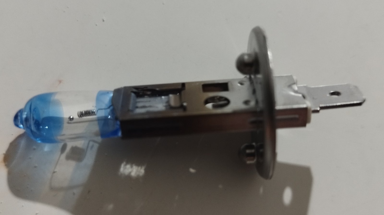

panagiotisky Δημοσ. 23 Μαρτίου Δημοσ. 23 Μαρτίου Δεν με ικανοποιεί το φως το βράδυ με αυτές που έχω. Βέβαια αυτές που έχω ειναιτ osram 12v 55w με μπλέ άκρη στο τέλος της λάμπας. Εάν βάλω πάλι την ίδια αλλά την κλασσική λέτε να έχω καλύτερο φωτισμό στο δρόμο? Έχει κάποιος κάποια καλύτερη ιδέα?
Ukforthemoment Δημοσ. 23 Μαρτίου Δημοσ. 23 Μαρτίου Μόλις τώρα, panagiotisky είπε Δεν με ικανοποιεί το φως το βράδυ με αυτές που έχω. Βέβαια αυτές που έχω ειναιτ osram 12v 55w με μπλέ άκρη στο τέλος της λάμπας. Εάν βάλω πάλι την ίδια αλλά την κλασσική λέτε να έχω καλύτερο φωτισμό στο δρόμο? Έχει κάποιος κάποια καλύτερη ιδέα? Τις έχεις χρόνια;Πέφτει η απόδοση με τον καιρό.Τα φανάρια ειναι καθαρά;
panagiotisky Δημοσ. 23 Μαρτίου Μέλος Δημοσ. 23 Μαρτίου Δεν έχω κάνει κάποιο καθαρισμό στα φανάρια.... Είναι λίγο θαμπά. Το έχω σκοπό να κάνω και ένα ξεθαμπωμα στα φανάρια. Αλλά το θέμα είναι ότι δε βγάζω και τόσο άκρη με τις αξιολογήσεις που γράφονται για τις λάμπες στα διάφορα site . Γενικά δε φωτίζουν καλά τη νύχτα. Θα κάνω βέβαια ένα καθαρισμό στα φανάρια αλλά θέλω να πάρω και μια αξιόλογη λάμπα
Ukforthemoment Δημοσ. 23 Μαρτίου Δημοσ. 23 Μαρτίου 1 λεπτό πριν, panagiotisky είπε Δεν έχω κάνει κάποιο καθαρισμό στα φανάρια.... Είναι λίγο θαμπά. Το έχω σκοπό να κάνω και ένα ξεθαμπωμα στα φανάρια. Αλλά το θέμα είναι ότι δε βγάζω και τόσο άκρη με τις αξιολογήσεις που γράφονται για τις λάμπες στα διάφορα site . Γενικά δε φωτίζουν καλά τη νύχτα. Θα κάνω βέβαια ένα καθαρισμό στα φανάρια αλλά θέλω να πάρω και μια αξιόλογη λάμπα Καθάρισε τα φανάρια ,αν είναι θαμπά τι να σου κάνουν και οι λάμπες; Λάμπες επώνυμες θα πρότεινα ,πχ https://www.skroutz.gr/s/16471593/Osram-Lampes-Aytokinitou-Night-Breaker-Laser-150-H1-Alogonou-12V-55W-2tmch-64150NL-HCB.html Τι αμάξι είναι;Πόσων ετών;Μήπως να κοιτάξεις και τα καλώδια σε τι κατάσταση είναι;Πχ οι γειώσεις μπορεί να μην έχουν καλή επαφή και να "ρίχνουν" το ρευμα .
panagiotisky Δημοσ. 23 Μαρτίου Μέλος Δημοσ. 23 Μαρτίου 4 λεπτά πριν, Ukforthemoment είπε Καθάρισε τα φανάρια ,αν είναι θαμπά τι να σου κάνουν και οι λάμπες; Λάμπες επώνυμες θα πρότεινα ,πχ https://www.skroutz.gr/s/16471593/Osram-Lampes-Aytokinitou-Night-Breaker-Laser-150-H1-Alogonou-12V-55W-2tmch-64150NL-HCB.html Τι αμάξι είναι;Πόσων ετών;Μήπως να κοιτάξεις και τα καλώδια σε τι κατάσταση είναι;Πχ οι γειώσεις μπορεί να μην έχουν καλή επαφή και να "ρίχνουν" το ρευμα . Mazda 6 2006. Έχει χρόνια... Βέβαια έχω αλλάξει φανάρια πρίν από μία 5ετια
meletis_m Δημοσ. 23 Μαρτίου Δημοσ. 23 Μαρτίου 5 λεπτά πριν, Ukforthemoment είπε Καθάρισε τα φανάρια ,αν είναι θαμπά τι να σου κάνουν και οι λάμπες; Λάμπες επώνυμες θα πρότεινα ,πχ https://www.skroutz.gr/s/16471593/Osram-Lampes-Aytokinitou-Night-Breaker-Laser-150-H1-Alogonou-12V-55W-2tmch-64150NL-HCB.html Τι αμάξι είναι;Πόσων ετών;Μήπως να κοιτάξεις και τα καλώδια σε τι κατάσταση είναι;Πχ οι γειώσεις μπορεί να μην έχουν καλή επαφή και να "ρίχνουν" το ρευμα . Τις έχω τοποθετήσει σε H7 σε φανάρια Valeo καθαρισμένα σε Opel Corsa C 20 ετιας. Είχα μια μικρή διαφορά . Καινούργια προφανώς δε έγιναν και ρυθμίστηκε και η δέσμη όπως πρέπει. 20-25€ είχα πάρει το ζευγάρι. 1 λεπτό πριν, panagiotisky είπε Mazda 6 2006. Έχει χρόνια... Βέβαια έχω αλλάξει φανάρια πρίν από μία 5ετια Επειδή είχα Mazda 6 1ης γενιάς . Εάν θυμάμαι καλά είχαν projector τα φανάρια . Εμένα είναι το facelift. Καθάρισε τα φανάρια σου σε φανοποιο, δες τις φισες / καλωδιώσεις ήταν ευαίσθητα , και βάλε μια ποιοτική λάμπα με ρύθμιση δέσμης . 1
