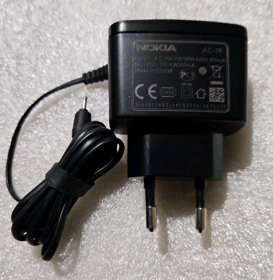

Αν μένεις Αθήνα, να σου χαρίσω 1 φορτιστή, τέτοιος είναι;
Μάλλον το βύσμα του φορτιστή φταίει ωστόσο δοκίμασε να το φορτίσεις και από υπολογιστή, τα παλιά τηλέφωνα έχουν ιδιαιτερότητες.
