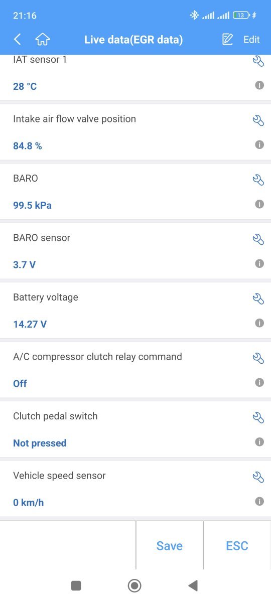

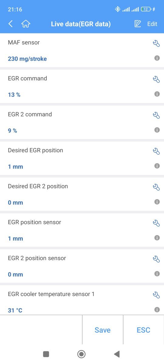

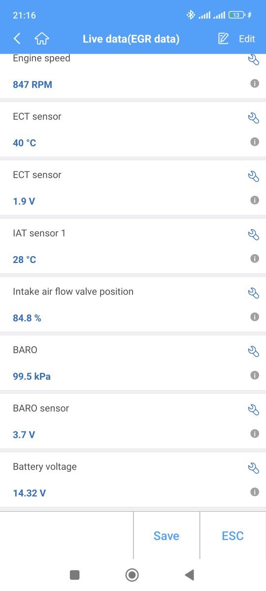

9 λεπτά πριν, mastoras007 είπε
Egr
Screenshot_2025-05-24-21-16-24-390_com.autel.maxiap200.autelap.jpg.1962e1d4fe157fa7f80bc8b7ec71a3be.jpgScreenshot_2025-05-24-21-16-30-729_com.autel.maxiap200.autelap.jpg.d60868cff384c757d565a3613e172c2b.jpgScreenshot_2025-05-24-21-16-34-392_com.autel.maxiap200.autelap.jpg.0398e9650affd94e17ffeed3b5676826.jpg

1 ώρα πριν, meletis_m είπε
Εαν θές ρωτησε τον παρακάτω  μηπως έχει κάτι . Ψώνισα απο τον συγκεκριμενο καλωδιο για εγκέφαλο υγραεριου όμως .
Συνηθως θα χρειαστεις και φορητο Η/Υ να έχεις ήδη
https://www.car.gr/user/ug5jxb/?sp=35
Σε ποια περιοχή βρίσκεσαι ; Εξακολουθει να βγαζει σφάλματα το αμάξι ;
Γιατι βλέπω παιδεύσαι ,
οχι σφάλμα δέν εχω κανένα
DPF λέει 130% αλλά οχι σφάλμα
