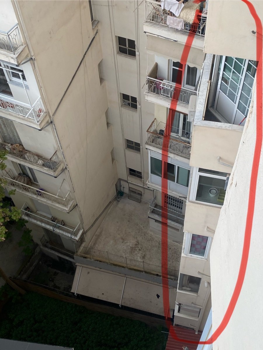

DrLo Δημοσ. Κυριακή στις 10:51 πμ Δημοσ. Κυριακή στις 10:51 πμ 11 ώρες πριν, teot είπε Άποψή μου χωρίς να είμαι ειδικός..... Αν η μοναδική πρόσβαση του χώρου που έχεις κυκλώσει είναι απο το WC.... το θεωρώ απίθανο να ήταν μπαλκόνι και να υπήρχε πόρτα για να βγαίνεις απο το WC Βέβαια είναι κατασκευή του 1958 (που μπορείς να δεις διάφορα απίθανα στις κατασκευές) ... αλλά και πάλι το θεωρώ απίθανο να υπήρχε μπαλόνι με πρόσβαση από το WC Αυτό σκέφτηκα κι εγώ. Δεν έχω δει ποτέ WC με μπαλκόνι. Τι όροφο είσαι? Τα άλλα από κάτω είναι το ίδιο? Έχουν κλειστεί όλα δηλαδή με τον ίδιο τρόπο και πάτα το κάθε "μπαλκόνι" στο από κάτω μέχρι κάτω;

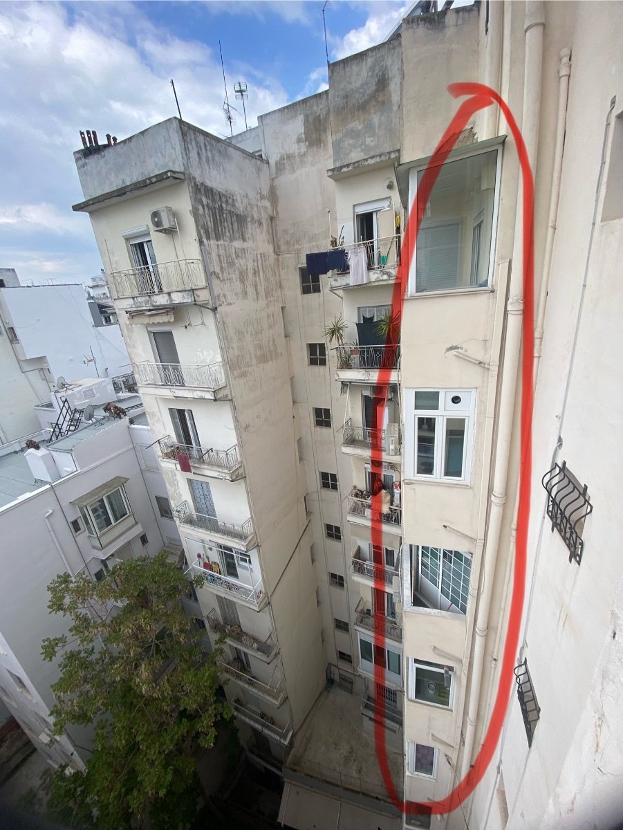

GeorgePetr Δημοσ. Κυριακή στις 11:08 πμ Μέλος Δημοσ. Κυριακή στις 11:08 πμ Σας ευχαριστώ όλους για τις απαντήσεις. Βλέποντας και τους άλλους ορόφους, δεν είμαι σίγουρος για το εάν ήταν πράγματι ποτέ ένα τυπικό μπαλκόνι. Είναι σε όλους τους ορόφους αυτής της φιλοσοφίας, όπως δείχνει η φωτογραφία. Μάλλον πρέπει να το δω με έναν ειδικό.
nvel Δημοσ. Κυριακή στις 11:40 πμ Δημοσ. Κυριακή στις 11:40 πμ Μήπως απλώς φαίνεται στα σχέδια της άδειας ως μπαλκόνι που κατά την κατασκευή έγινε κανονικός χώρος;
leolipop Δημοσ. Κυριακή στις 11:41 πμ Δημοσ. Κυριακή στις 11:41 πμ 14 ώρες πριν, Lucifer είπε Η κάτοψη είναι άχρηστη γιατί δε δείχνει κολώνες, αλλά ένα στεγνωτήριο ζυγίζει κάνα 60κιλο. Αν έχετε σταθεί 2 άτομα στο μπαλκονάκι και δεν έπεσε, σηκώνει και το στεγνωτήριο. Μονο της miele , πιθανον να ζυγιζει τοσο .Τα στεγνωτηρια (οχι μαζι με πλυντηριο) ειναι πολυ ελαφρυτερα και το google λεει μπουρδες.Λογω δουλειας στο παρελθον σηκωνα ολου του ειδους ηλεκτρικες συσκευες, φουρνοι και στεγνωτηρια ηταν τα πιο ελαφρια μαζι με τα ψυγεια , μετα ηταν τα πλυντηρια και μετα τα 2 σε 1. 1
mariosnik_ Δημοσ. Κυριακή στις 04:27 μμ Δημοσ. Κυριακή στις 04:27 μμ 5 ώρες πριν, GeorgePetr είπε Σας ευχαριστώ όλους για τις απαντήσεις. Βλέποντας και τους άλλους ορόφους, δεν είμαι σίγουρος για το εάν ήταν πράγματι ποτέ ένα τυπικό μπαλκόνι. Είναι σε όλους τους ορόφους αυτής της φιλοσοφίας, όπως δείχνει η φωτογραφία. Μάλλον πρέπει να το δω με έναν ειδικό. Οποτε λοιπόν με βάση αυτή την εικόνα, δεν υφίσταται πουθενά μπαλκονάκι που το χτίσατε μετα και βάλατε τοίχους. Ήταν από κατασκευής έτσι το κτίριο. Μπορειτε να το βάλετε άνετα νομίζω, δεν υπάρχει κάποιο θέμα.
NikosKallithea Δημοσ. Κυριακή στις 04:58 μμ Δημοσ. Κυριακή στις 04:58 μμ Μπα δεν φαίνεται καθολου οτι ηταν μπαλκονι και κλείστηκε και μάλιστα με κακοτεχνίες 1 1
Ukforthemoment Δημοσ. Κυριακή στις 05:29 μμ Δημοσ. Κυριακή στις 05:29 μμ 59 λεπτά πριν, mariosnik_ είπε Οποτε λοιπόν με βάση αυτή την εικόνα, δεν υφίσταται πουθενά μπαλκονάκι που το χτίσατε μετα και βάλατε τοίχους. Ήταν από κατασκευής έτσι το κτίριο. Μπορειτε να το βάλετε άνετα νομίζω, δεν υπάρχει κάποιο θέμα. Κοιτάς μέσα στο κόκκινο;Γιατί κάνει μπαμ ότι ήταν μπαλκόνια.
