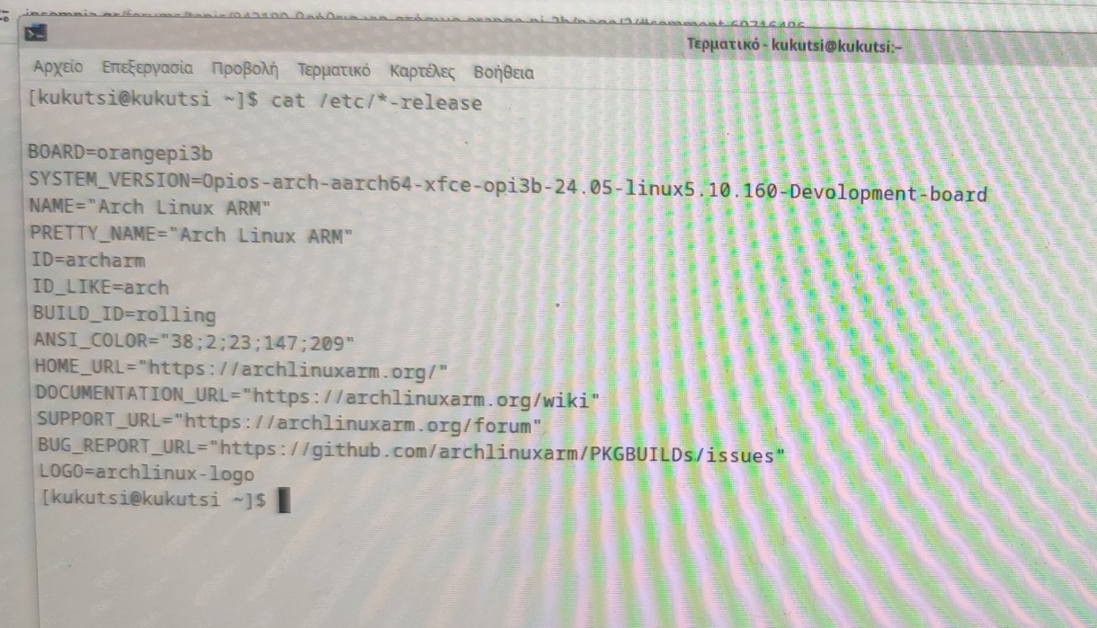

korakios Δημοσ. 2 Μαϊου Δημοσ. 2 Μαϊου (επεξεργασμένο) 1 ώρα πριν, kukutsi είπε Καλησπέρα και καλό μήνα! Από ό,τι φαίνεται, δεν εκτελεί καμία εντολή από αυτές που μου υποδείξατε. «Δεν βρέθηκε η εντολή» μου γράφει για καθεμιά από αυτές. καλό μήνα Ανέβασε μια φωτό . Και μια 2η για : cat /etc/*-release (να βεβαιωθούμε οτι είσαι σε Arch 😛) Επεξ/σία 2 Μαϊου από korakios

kukutsi Δημοσ. 2 Μαϊου Μέλος Δημοσ. 2 Μαϊου 21 ώρες πριν, korakios είπε καλό μήνα Ανέβασε μια φωτό . Και μια 2η για : cat /etc/*-release (να βεβαιωθούμε οτι είσαι σε Arch 😛) 1
korakios Δημοσ. 2 Μαϊου Δημοσ. 2 Μαϊου 3 λεπτά πριν, kukutsi είπε ωραία , δώσε sudo pacman -Sy όπως έγραψε απο πάνω και βγάλε φωτό αν πετάξει λάθος
