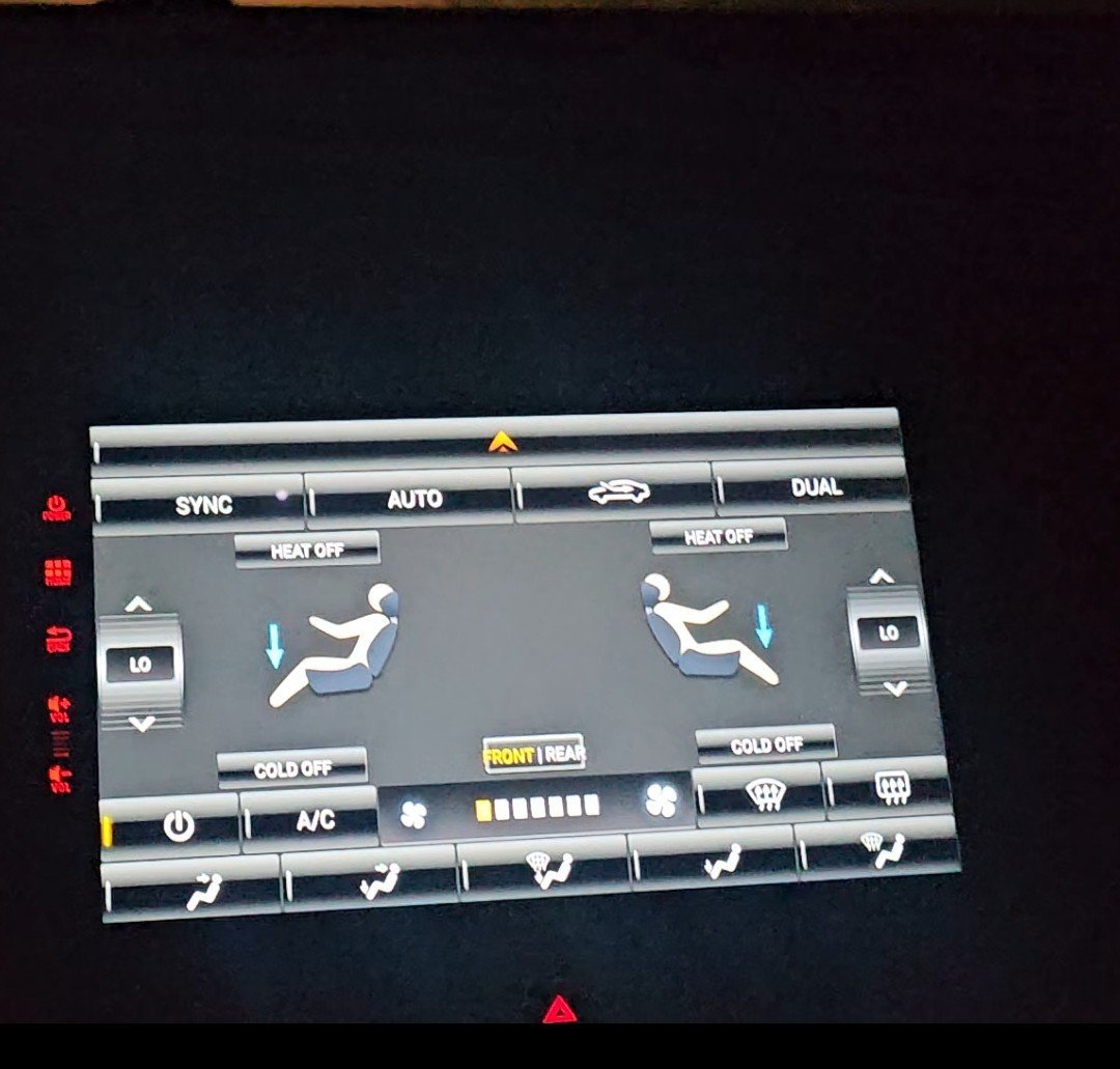

Sakis13 . Δημοσ. 3 Μαϊου Δημοσ. 3 Μαϊου Καλησπέρα σε όλους και καλό μήνα . Αντιμετωπίζω ένα πρόβλημα με μια οθόνη που έβαλα πρόσφατα Multimedia Didital iq 7483, σε Astra K , το πρόβλημα είναι πως ενώ η οθόνη λειτουργεί σωστά μου πετάει κάθε τόσο και λίγο ένδειξη του καλοριφέρ σαν να ανοίγω κάποιον διακόπτη και να με ενημερώνει. Αυτο το κάνει συνήθως καθε 2 με 3 λεπτά και πάντα όταν κινείται το αμάξι ενώ ακούω τραγούδια και χωρίς να πειράξω κανένα διακόπτη είτε του αέρα είτε του A/C. Έχει τύχει σε κάποιον που μπορεί να βοηθήσει πριν πάω στο τεχνικό που την τοποθέτησε;
meletis_m Δημοσ. 3 Μαϊου Δημοσ. 3 Μαϊου Το κάνει μετά τη τοποθέτηση της οθόνης να υποθέσω . Σε διαγνωστικό επίσημο έχει μπει το αμάξι να διαβαστούν όλοι οι εγκέφαλοι ; Η μπαταρία του υγεία σε τι κατάσταση είναι , έχει μετρηθεί;
Sakis13 . Δημοσ. 3 Μαϊου Μέλος Δημοσ. 3 Μαϊου (επεξεργασμένο) 1 ώρα πριν, meletis_m είπε Το κάνει μετά τη τοποθέτηση της οθόνης να υποθέσω . Σε διαγνωστικό επίσημο έχει μπει το αμάξι να διαβαστούν όλοι οι εγκέφαλοι ; Η μπαταρία του υγεία σε τι κατάσταση είναι , έχει μετρηθεί; δεν βγαζει καποιο σφαλμα ή τσεκ . Τις πληροφοριες του καλοριφερ μου εμφανιζει στο multimedia ενω ειναι στην αναμονη και ακουω τραγουδια . Αυτο ειναι το θεμα μου ενω δεν πειραζω καποια λειτουργια τ καλοριφερ για να δοθει αφορμη να το κανει . Με την μπαταρια δεν εχω θεμα ακομα Επεξ/σία 3 Μαϊου από Sakis13 .
meletis_m Δημοσ. 3 Μαϊου Δημοσ. 3 Μαϊου 4 λεπτά πριν, Sakis13 . είπε δεν βγαζει καποιο σφαλμα ή τσεκ . Τις πληροφοριες του καλοριφερ μου εμφανιζει στο multimedia ενω ειναι στην αναμονη και ακουω τραγουδια . Με την μπαταρια δεν εχω θεμα ακομα Πέρνα μια βόλτα από τον εγκαταστατη της οθόνης . Ίσως είναι η ρύθμιση της οθόνης . Στα καινούργια αμάξια μόλις πέσει η υγεία μπαταρίας <55% βγάζουν συνεχώς σφάλματα ή δυσλειτουργία . Δε περιμένεις να σε αφήσουν εντελώς και να μη μιζαρει.
Sakis13 . Δημοσ. 3 Μαϊου Μέλος Δημοσ. 3 Μαϊου Θα πάω Τη Δευτέρα το 1ο που θα κάνω. Απλά μου κάνει εντύπωση όλο αυτό . Γιατί δεν μου το έκανε και στην εργοστασιακή και μόλις έβαλα αυτή μου βγάζει στα καλά καθούμενα ενδείξεις του καλοριφέρ? Αυτο δεν καταλαβαίνω. Θα δουμε τη Δευτερα τι θα μ πουν Σε ευχαριστώ θερμά πάντως!
