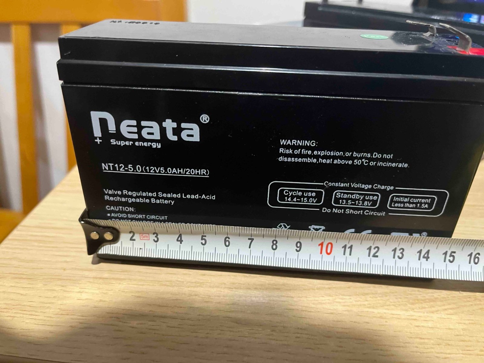

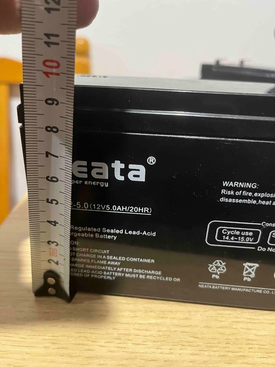

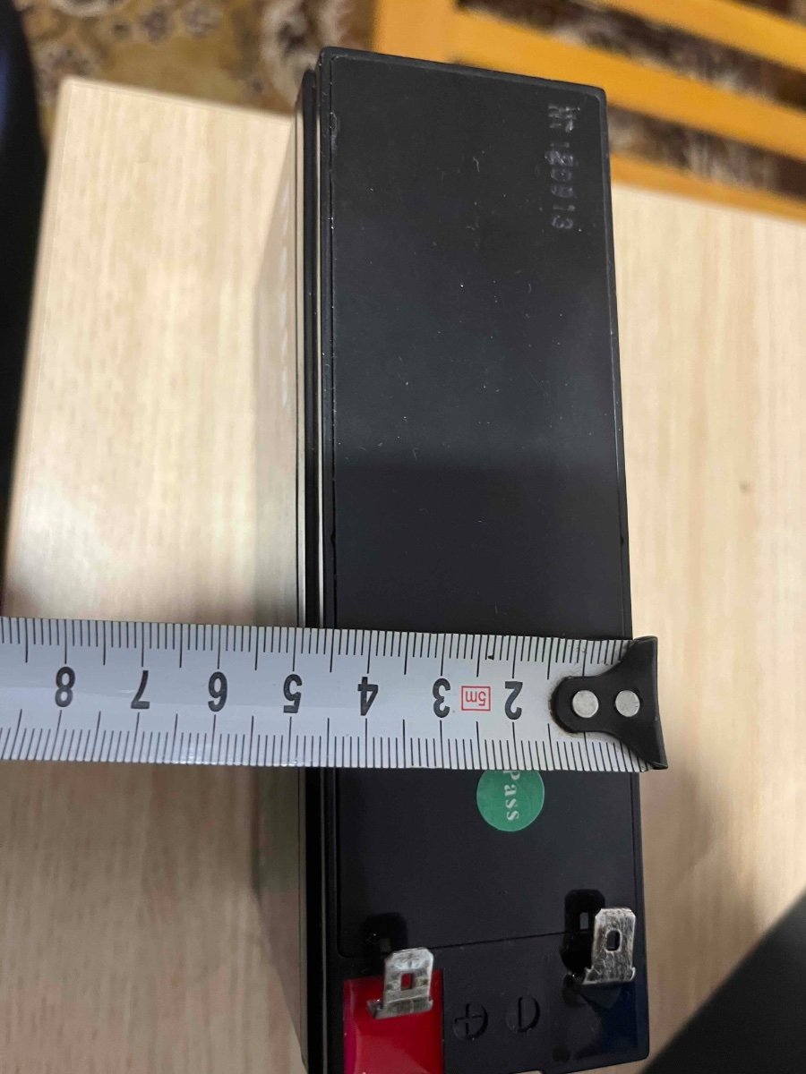

Ξέρεις κανείς που μπορώ να βρω τέτοια μπαταρία για το ups μου το πλάτος της 48mm αντί για 62mm που εχουν οι συμβατικές. Ύψος (95mm) και μήκος (151mm) είναι όπως συμβατικές.

δυσκολο να μην βρεις.ειναι ο δησιος. εχει και csb που ειναι κορυφη σαν μαρκα.

Δεν ειμαι σιγουρος αλλα το πιο κοντινο που μπορούσα να βρω ειναι αυτο https://www.alibaba.com/product-detail/Neata-12v-8ah-20hr-Rechargeable-Gel_874149077.html .
εχει 8ah μεχρι 20ah
αυτη ειναι η κλασσικη 12 volt 8ah που στην ουσια ειναι η παλια 12 volt 7.2 ah που ειχαν τα ups.ιδιο μεγεθος και οι 2. το 20hr δεν ειναι 20ah
