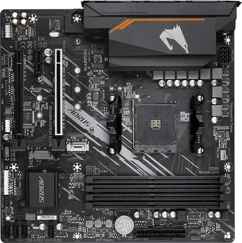

elpenor Δημοσ. 9 Μαϊου Δημοσ. 9 Μαϊου Κοίτα είναι ωραίο να τα ψάχνεις όλα ένα ένα και εμένα μου αρέσει να το κάνω, όμως όταν θέλεις να φτιάξεις ένα PC με περιορισμένο budget πρέπει να κάνεις υποχωρήσεις. Τώρα θέλεις να αγοράσεις μία καινούργια λογικά οικονομική μητρική AM4. Κατά τη γνώμη μου η καλύτερη προσέγγιση είναι να δεις τι οικονομικό υπάρχει (που να μην είναι ο πάτος του βαρελιού) στο skroutz. Εγώ που έριξα μία ματιά βλέπω με 103,86 ευρώ την Gigabyte B550M Aorus Elite AX Wi-Fi Motherboard Micro ATX και δίπλα της το χάος. Αν θέλεις κάτι καλύτερο υπάρχει η Gigabyte B550 Aorus Elite AX V2 ATX με 132,50 και μετά η πολύ καλύτερη αλλά αχρείαστη για το CPU που θα πάρεις Aorus Pro με 144,68. Οι υπόλοιπες μητρικές δεν είναι ανταγωνιστικά τιμολογημένες. Η γνώμη μου θα ήταν να αγοράσεις την πιο φθηνή με τα 103,86 χωρίς να το κουράσεις με λεπτομέρειες σχετικές με το WiFi (στην τελική κανένας δεν μπορεί να ξέρει τι chip θα έχει μέσα, τα αλλάζουν σε κάθε revision) και να κάνεις τη δουλειά σου. Στην πολύ μικρή περίπτωση που δεν μείνεις ευχαριστημένος από το Wifi ρωτάς τον Ζαχαρία και σου δείνει ένα link από aliexpress και παίρνεις με λίγα ευρώ μία άλλη M2 κάρτα και αντικαθιστάς αυτή που έχει μέσα. 1
fitsoulas2024 Δημοσ. 9 Μαϊου Μέλος Δημοσ. 9 Μαϊου (επεξεργασμένο) 11 λεπτά πριν, atheatos είπε Πίσω στο I/O backplate. Εκει που έχει και τις υπόλοιπες εξόδους και εισόδους, usb,hdmi,Ethernet κτλ. Κουμπώνει πάνω στην μητρική κάθετα ,βγάζει πίσω τις κεραίες μόνο χωρίς καλωδιακια. Προσπαθω να καταλαβω τι λες, μηπως κατι δε ξερω. Δες πχ. αυτη τη mobo που λεει οτι εχει ενσωματωμενο wifi. Στο backplate με την ενδειξη (5) εχει υποδοχες για κεραια. Απλα λοιπον βαζεις εκει τη κεραια και συνδεεσαι ασυρματα, σωστα? Απο την εικονα της mobo δε βλεπω να υπαρχει καποια εμφανης καρτα που μπορει να βγει. https://www.skroutz.gr/mp/213226288/MSI-MAG-B550-TOMAHAWK-MAX-WIFI-AMD-B550-Socket-AM4-ATX.html 7 λεπτά πριν, elpenor είπε .............Η γνώμη μου θα ήταν να αγοράσεις την πιο φθηνή με τα 103,86 χωρίς να το κουράσεις με λεπτομέρειες σχετικές με το WiFi (στην τελική κανένας δεν μπορεί να ξέρει τι chip θα έχει μέσα, τα αλλάζουν σε κάθε revision) και να κάνεις τη δουλειά σου. Στην πολύ μικρή περίπτωση που δεν μείνεις ευχαριστημένος από το Wifi ρωτάς τον Ζαχαρία και σου δείνει ένα link από aliexpress και παίρνεις με λίγα ευρώ μία άλλη M2 κάρτα και αντικαθιστάς αυτή που έχει μέσα. αυτη λες? μαλιστα, καλη φαινεται και θα ηθελα παλι Gigabyte. Mπορεις να μου πεις που στην εικονα υπαρχει καρτα που μπορω να βγαλω για να αντικαταστησω? Επεξ/σία 9 Μαϊου από fitsoulas2024
atheatos Δημοσ. 9 Μαϊου Δημοσ. 9 Μαϊου 1 λεπτό πριν, fitsoulas2024 είπε Προσπαθω να καταλαβω τι λες, μηπως κατι δε ξερω. Δες πχ. αυτη τη mobo που λεει οτι εχει ενσωματωμενο wifi. Στο backplate με την ενδειξη (5) εχει υποδοχες για κεραια. Απλα λοιπον βαζεις εκει τη κεραια και συνδεεσαι ασυρματα, σωστα? Απο την εικονα της mobo δε βλεπω να υπαρχει καποια εμφανης καρτα που μπορει να βγει. https://www.skroutz.gr/mp/213226288/MSI-MAG-B550-TOMAHAWK-MAX-WIFI-AMD-B550-Socket-AM4-ATX.html Και όμως μέσα στο κουτάκι που είναι βιδωμένο στην μητρική υπάρχει κάρτα σαν αυτή που μπαίνει στα σλοτ των άλλων μητρικών. Απλα είναι λίγο πιο custom. Θα σου συνιστούσα να αποφύγεις μητρικές που έχουν καμουφλαρισμένες τις κάρτες WiFi σαν και την παραπάνω που έβαλες . Αν βέβαια σε ενδιαφέρει να παίξεις με κάποια άλλη κάρτα WiFi από αυτή που έρχεται η μητρική. Αυτη που έβαλες στο λινκ απλά έχει ένα αντάπτορα από κάτω από το πλαστικό και σε καμία περίπτωση δεν είναι κολλημένη η κάρτα WiFi στο board. Απλα είναι βιδωμένη και σκεπασμένη με πλαστικό κάλυμμα.

elpenor Δημοσ. 9 Μαϊου Δημοσ. 9 Μαϊου (επεξεργασμένο) 11 minutes ago, fitsoulas2024 said: αυτη λες? μαλιστα, καλη φαινεται και θα ηθελα παλι Gigabyte. Mπορεις να μου πεις που στην εικονα υπαρχει καρτα που μπορω να βγαλω για να αντικαταστησω? Ξεβιδώνεις το IO (δηλαδή αυτή την ψύκτρα που είναι κολλητά με τα USB στο πίσω μέρος και έχει το σχέδιο της Gigabyte πάνω του) και θα βρεις την M2 κάρτα από κάτω του. Επεξ/σία 9 Μαϊου από elpenor 1 1
