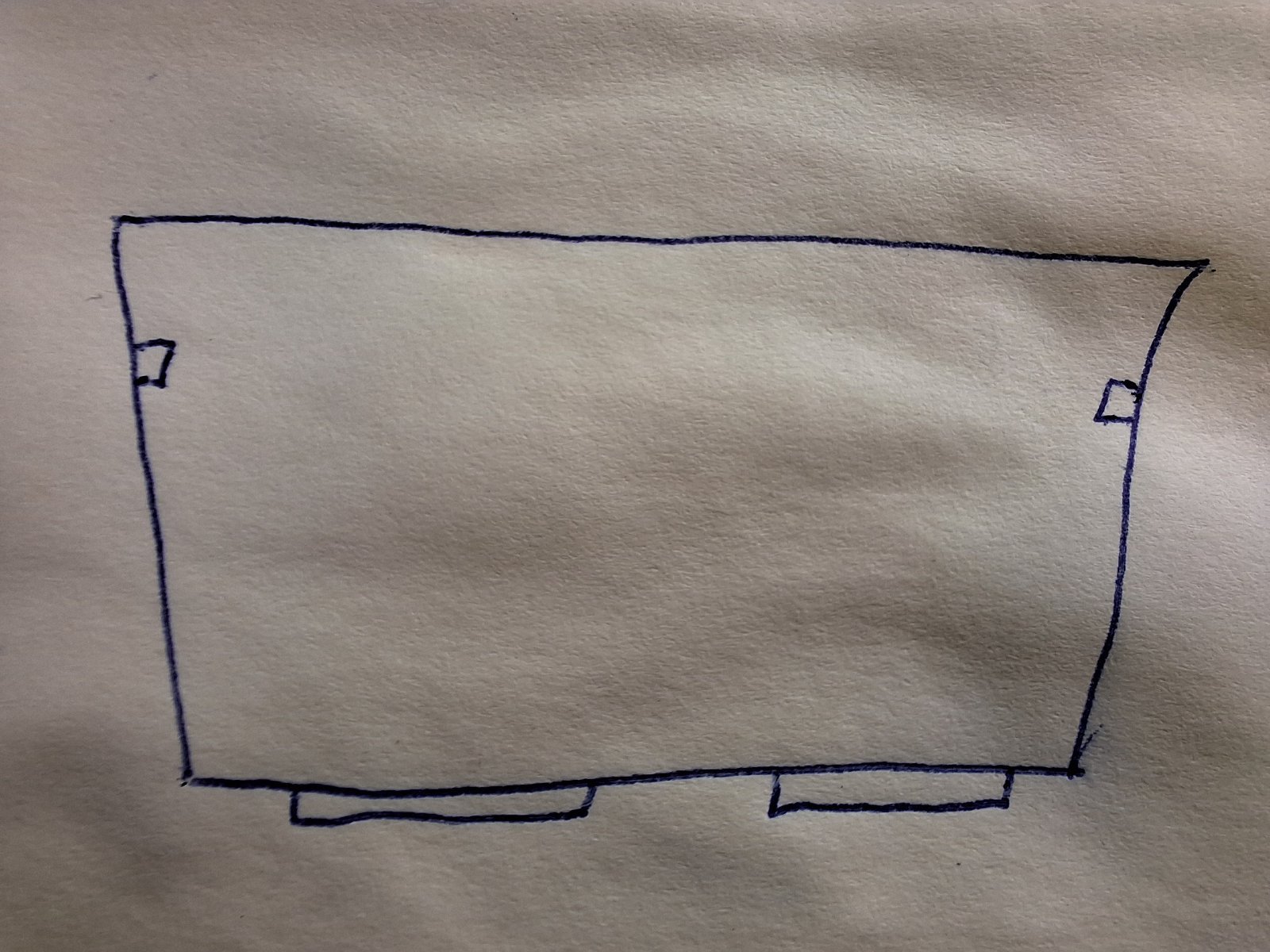

Myonas Δημοσ. 13 Μαϊου Δημοσ. 13 Μαϊου Καλησπερα παιδια. Θελω τη βοηθεια σας. Εχω ενα μπαλκονι και θελω να αλλαξω πλακακια. Τα παλια σηκωθηκαν στις μεσαιες σειρες. Ειναι τετραγωνα 30x30 περιπου. Ο λογος που εγινε αυτο δεν ξερω ποιος ειναι, αλλα μου εχουν πει οτι αυτος που τα εβαλε πριν 15 χρονια δεν εκανε καλη δουλεια με την τσιμεντοκονια και γενικα δεν ξερω ποσο καλος μαστορας ειναι. Δεν τα εχω ξηλωσει ακομα να δω τι γινεται απο κατω. Η ερωτηση ειναι τωρα που θα τα αλλαξω (εχω παρει καποια 15x60), επειδη ειναι παραγωνο το μπαλκονι σε ολες τι πλευρες του και εχω σιφονι και στις δυο μεριες στη μακρια μερια και θελω να μοιραστει η κλιση, πως να ξεκινησω τα πλακακια? Μπορω να τα ξεκινησω απ τη μεση προς τα δεξια με μια κλιση και τα αριστερα την αλλη κλιση? Υποτιθεται πως πανε 1/4 με 3/4 σταυρωτα. Ή επειδη στη μεση ειναι το ψηλοτερο σημειο δεν θα μπορεσουν να σταυρωσουν? Επισης το μπαλκονι ειναι μπροστα στη θαλασσα, πολλη υγρασια δηλαδη, και εχει διαστασεις περιπου 10x5, θα χρειαστω καποια ιδιαιτερη διαδικασια τυπου αρμο διαστολης για να γλιτωσω σηκωματα στο μελλον? Εννοειται πως εχω παρει κολλες s2 για να βοηθησω οσο μπορω. Ευχαριστω

tzepelvas Δημοσ. 14 Μαϊου Δημοσ. 14 Μαϊου Μιας και οι διαστάσεις είναι 10*5 σίγουρα μια διαστολή ίσως και 2 , αν δεν σε χαλάει το αισθητικό . Επίσης υπάρχει μια διαστολική ταινία , που μπαίνει περιμετρικά για να βοηθήσει στις θερμοκρασίες. Όταν ξηλωθούν τα παλιά πλακάκια , αν υπάρχουν ραγίσματα στο γκρο πρέπει να μπει γάζα , καλή κόλλα για τέτοια δουλειά , είναι Kerakoll H40 αλλά νομίζω είπες οτι πήρες . Για τις κλίσεις , οι διορθώσεις πρέπει να γίνουν στο γκρο μπετό , οπότε αγόρασε ένα καλό αλφάδι ,και δες με τα μάτια σου , αν τις είχαν κάνει ή τις διόρθωσε σωστά ο μάστορας ( μην πάρεις φθηνό φάση 5-10€ , έχω δει στραβούς τοίχους από κινέζικο αλφάδι) . Το σχήμα δεν κατάλαβα πως ακριβώς είναι αλλά για μένα το στρώσιμο να πρέπει να είναι παράλληλο με το κούφωμα που θα βγαίνεις στο μπαλκόνι. Στην ουσία αυτό που θα βλέπεις από το σπίτι μέσα . Επίσης αν υπάρχουν υγρασίες σε τοίχους ή από κάτω , πέρνα και ένα isomat aquamat για υδρομόνωση , για να έχεις το κεφάλι σου ήσυχο . Οσο καλό αρμόστοκο και να βάλεις σε 10-15-20 χρόνια , θα θέλει τρόχο να βγει ο παλιός και να μπεις νέος πιθανότατα. Αυτά τα λίγα , γιατί είχα ίδια πρόβληματα .

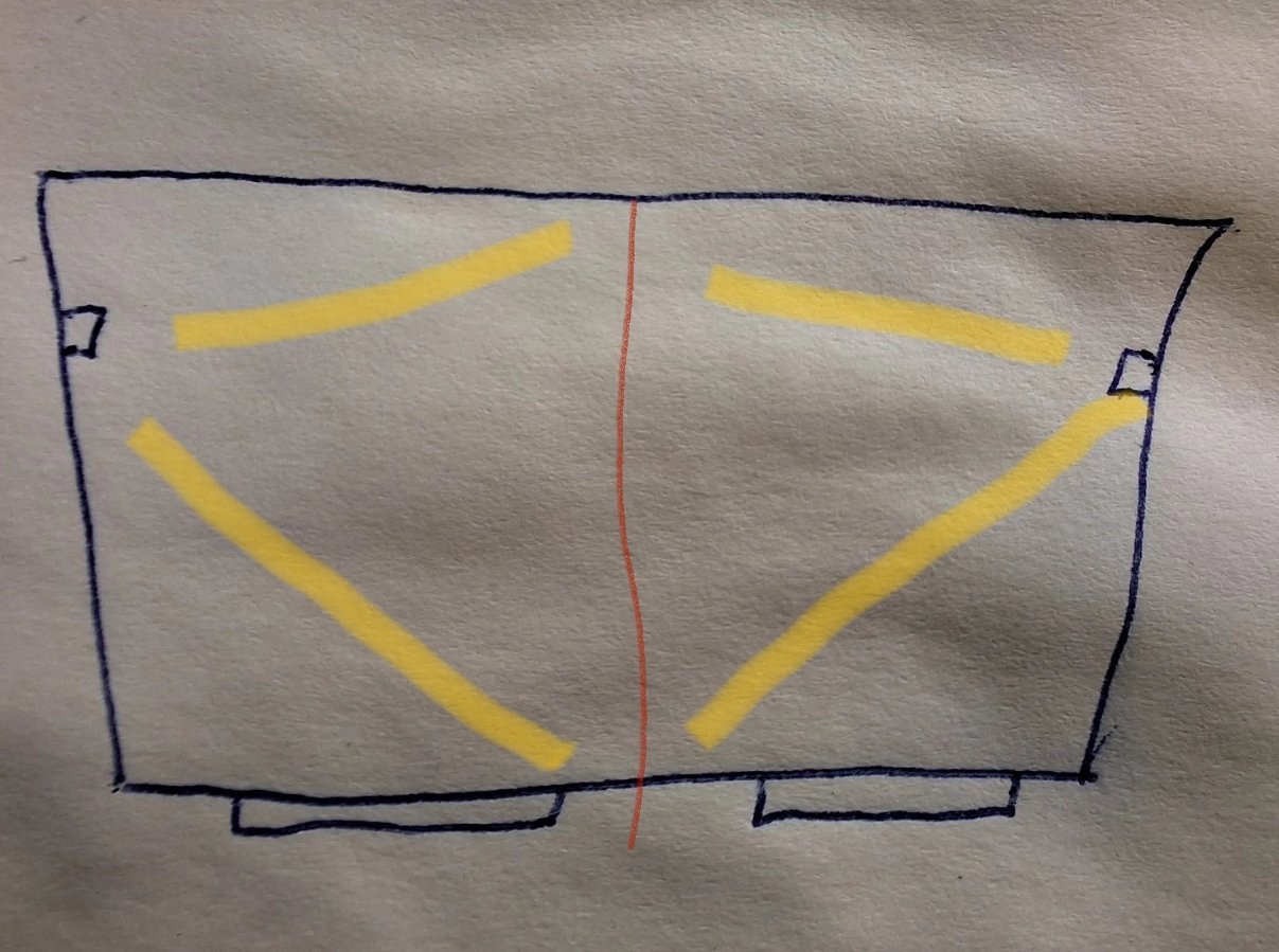

tzepelvas Δημοσ. 16 Μαϊου Δημοσ. 16 Μαϊου Το κόκκινο είναι διαστολή πως θα την βάλεις, γιατί λογικά εκεί είναι που κάνει κορυφή το γκρο μπετόν για τις κλήσεις, για μένα πλήρως απαραίτητο αν θες να μην έχεις τα ίδια θέματα. Τα κίτρινα στα σημείωσα για να τσεκάρεις κλήσεις με το Αλφαδι. Είναι πολλά τα τετραγωνικά για να μην βάλεις διαστολή και ειδικά εφόσον πας σε πλακάκι σχετικά μικρό. Νομίζω ότι όσα παραπάνω πλακάκια έχει, τόσο μεγαλύτερες θα είναι και οι διστολες. Το πλέξιμο μάλλον θα πρέπει να το ξεκινήσεις με βάση την διαστολή. Αν θες κάνει κάνει κάτοψη και ρώτα chat gpt για το πλέξιμο
