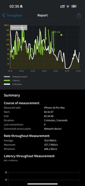

kostakiss Δημοσ. 20 Ιουνίου Δημοσ. 20 Ιουνίου 5 hours ago, poulinos said: το πρωτο deco συνδεεται με καλωδιο ethernet Με το router καιτο οριζεις ειτε ως router ειτε ως access point.προσωπικα θα το εβαζα access point για να μην εχω 2 nat.μετα απο αυτο τα υπολοιπα μπορεις να τα βαλεις με ethernet ειτε πανω στο router ειτε το ενα σε συνεχεια στο αλλο ή γενικοτερα οπως θες. αυτο ειναι ethernet backhaul και παιζει πιο καλα απο το wireless backhaul. το πως θα συνδεθουν ειναι λιγο ασχετο με το αν εχεις router ή access point το πρωτο.αλλα γενικα προτιμαω access point να ειναι ολα αφου ως router εχω το router .εκτος αν καποιος παιζει Pppoe passthrough ειτε bridge Η μέτρηση από την εφαρμογή. ΥΣ: είναι από το δωμάτιό που έχει το θέμα με την κάλυψη. Η μέτρηση έγινε με ένα deco
poulinos Δημοσ. 22 Ιουνίου Δημοσ. 22 Ιουνίου On 20/06/2025 at 02:37, kostakiss said: Η μέτρηση από την εφαρμογή. ΥΣ: είναι από το δωμάτιό που έχει το θέμα με την κάλυψη. Η μέτρηση έγινε με ένα deco εισαι 80 mbit. τωρ απου εχεις 100αρα δεν ειναι προβλημα.αν ομως βαλεις 300αρα θα σε πειραξει αν εχεις 100mbit? το θεμα ειναι οι αναγκες σου δηλαδη.
kostakiss Δημοσ. 23 Ιουνίου Δημοσ. 23 Ιουνίου 20 hours ago, poulinos said: εισαι 80 mbit. τωρ απου εχεις 100αρα δεν ειναι προβλημα.αν ομως βαλεις 300αρα θα σε πειραξει αν εχεις 100mbit? το θεμα ειναι οι αναγκες σου δηλαδη. Στο ίδιο σημείο με speed test ειχα 94mbps +.. Τι λες να συμβαίνει?
poulinos Δημοσ. 25 Ιουνίου Δημοσ. 25 Ιουνίου On 23/06/2025 at 13:35, kostakiss said: Στο ίδιο σημείο με speed test ειχα 94mbps +.. Τι λες να συμβαίνει? παμε να τα εξηγησω ολα ενα ενα γιατι υπαρχει ενα προβληματακι. εχεις γραμμη 100mbps. αν κανεις speedtest το μεγιστο που θα πετυχεις ως προς το internet ειναι 100mbps .αν εχεις 80 mbit για παραδειγμα ξερεις οτι σε εκεινο το σημειο εχεις μειωμενη αποδοση.ομως αν εχεις 95-100 ξερεις οτι εχεις ολη την ταχυτητα αλλα δεν ξερεις ποσο ειναι το μεγιστο σε περιπτωση που αργοτερα βαλεις 300mbit συνδεση. οποτε στην ουσια δεν θελουμε να τρεξεις speedtest ως προς το internet αφου εχεις μονο 100mbit τωρα αλλα θελουμε να τρεξεις speedtest ως προς το access point που εχεις βαλει. θελει ομως προγραμμα που να μπορει να τρεξει speedtest ως προς το access point για αυτο και προτεινα το προγραμμα της fritz! αν παιξει βεβαια με τα συγκεκριμενα access point. αν πχ το access point εχει μεγιστη ταχυτητα 1000mbps και εσυ πετυχαινεις 150 σημαινει οτι τωρα τα 100mbit της vdsl/ftth τα πιανεις .αλλα αν αργοτερα βαλεις 300mbps θα φας πορτα στα 150. οποτε σε αυτην την περιπτωση θες παραπανω access points ωστε να μειωθει η αποσταση. επισης για να μην εχεις και bottleneck από το ιδιο το cudy καλο θα ηταν να τα εχεις ολα ενωμενα με ethernet εφοσον εχεις δομημενη καλωδιωση.γιατι μπορει πχ να πιανεις 400mbit με το cudy αλλα μπορει αυτο να μην μπορει να πετυχει ΑΣΥΡΜΑΤΑ 400 με το router. ενω αν το βαλεις με ethernet θα ειναι πιο ευκολο. 1
logistoulis Δημοσ. 26 Ιουνίου Δημοσ. 26 Ιουνίου (επεξεργασμένο) 15 ώρες πριν, poulinos είπε παμε να τα εξηγησω ολα ενα ενα γιατι υπαρχει ενα προβληματακι. εχεις γραμμη 100mbps. αν κανεις speedtest το μεγιστο που θα πετυχεις ως προς το internet ειναι 100mbps .αν εχεις 80 mbit για παραδειγμα ξερεις οτι σε εκεινο το σημειο εχεις μειωμενη αποδοση.ομως αν εχεις 95-100 ξερεις οτι εχεις ολη την ταχυτητα αλλα δεν ξερεις ποσο ειναι το μεγιστο σε περιπτωση που αργοτερα βαλεις 300mbit συνδεση. οποτε στην ουσια δεν θελουμε να τρεξεις speedtest ως προς το internet αφου εχεις μονο 100mbit τωρα αλλα θελουμε να τρεξεις speedtest ως προς το access point που εχεις βαλει. θελει ομως προγραμμα που να μπορει να τρεξει speedtest ως προς το access point για αυτο και προτεινα το προγραμμα της fritz! αν παιξει βεβαια με τα συγκεκριμενα access point. αν πχ το access point εχει μεγιστη ταχυτητα 1000mbps και εσυ πετυχαινεις 150 σημαινει οτι τωρα τα 100mbit της vdsl/ftth τα πιανεις .αλλα αν αργοτερα βαλεις 300mbps θα φας πορτα στα 150. οποτε σε αυτην την περιπτωση θες παραπανω access points ωστε να μειωθει η αποσταση. επισης για να μην εχεις και bottleneck από το ιδιο το cudy καλο θα ηταν να τα εχεις ολα ενωμενα με ethernet εφοσον εχεις δομημενη καλωδιωση.γιατι μπορει πχ να πιανεις 400mbit με το cudy αλλα μπορει αυτο να μην μπορει να πετυχει ΑΣΥΡΜΑΤΑ 400 με το router. ενω αν το βαλεις με ethernet θα ειναι πιο ευκολο. Με 1000αρα γραμμή ποια είναι η πιο ιδανική λύση; Έστω και αν είναι τσιμπημενη; Αυτή τη στιγμή έχω extenders που είχα από τη 100αρα μου, αλλά το καλύτερο από αυτά δίνει 150 Χώρους στους οποίους είμαι συνήθως έχω καλή ταχύτητα και με το κινητό μου πχ πιάνω και τη χιλιάρα στο χώρο που είναι το modem και το διπλανό δωμάτιο , όμως θέλω να καλύψω έκταση περίπου 150-160 τμ και να έχω μια αξιοπρεπή ταχύτατα σχετικά παντού γιατί τώρα στα πιο απομακρυσμένα σημεία παίζω 20αρια.. Από wifi κινητού: Επεξ/σία 26 Ιουνίου από logistoulis
