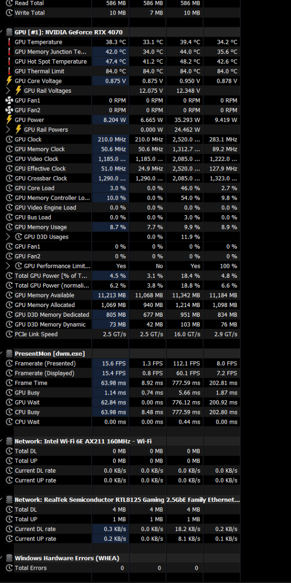

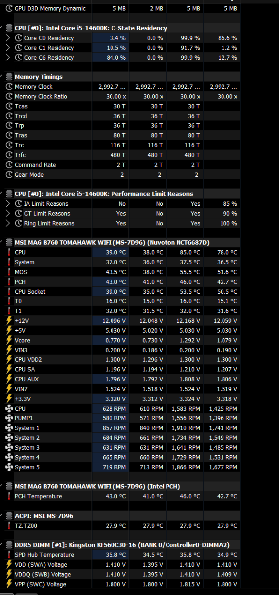

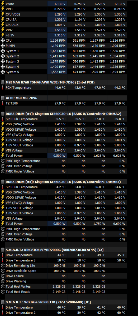

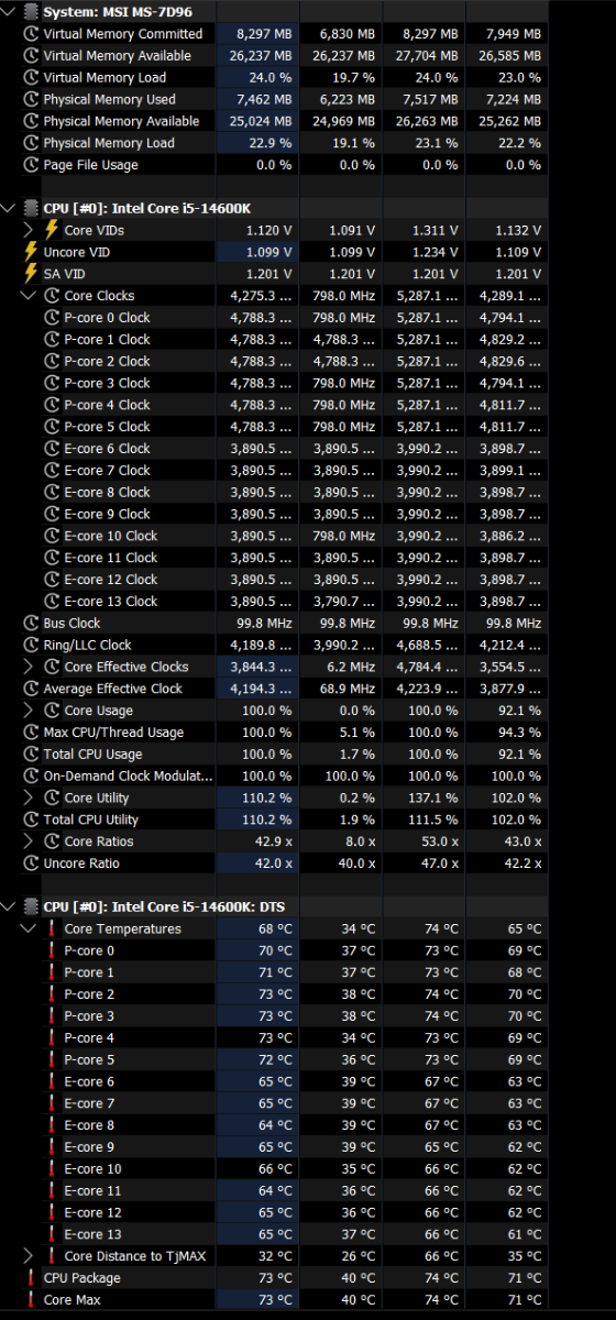

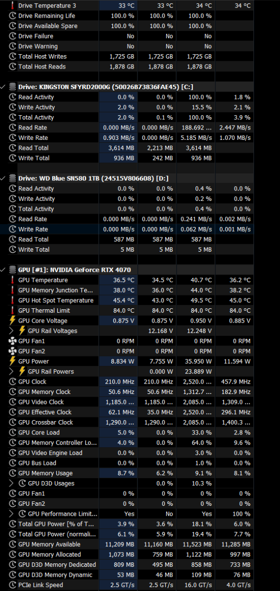

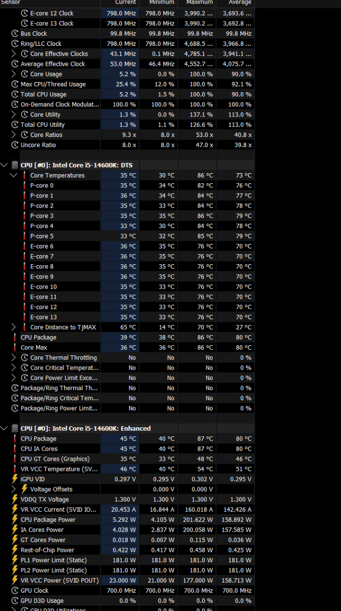

Τα "IA CEP Support" και "IA CEP Support For 14th" το έκανα αλλά δεν είδα καμμία διαφορά. Επισυνάπτω και τα αποτελέσματα από το mode 12
2 ώρες πριν, divan είπε
Επειδή έγραψες τα μισά εδώ και τα άλλα μισά σε έμενα σε pm, θα κάνω copy paste τι μου έγραψες πιο κάτω για να έχουν και τα υπόλοιπα παιδιά την full εικόνα μήπως έχουν κάτι να προσθέσουν:

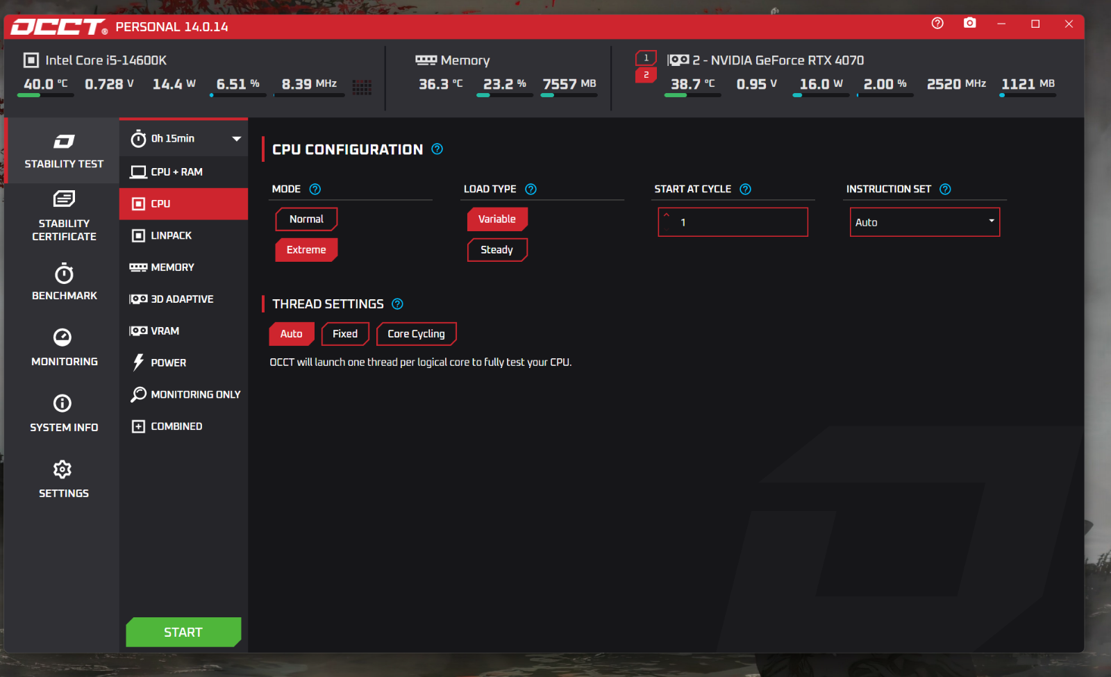

Καλησπέρα. Έκανα bios update, άλλαξα πάστα στο cooler. Με το νέο bios οι ρυθμίσεις LP1 και LP2 ήταν ρυθμισμένες στα 181w και τα αμπερ 200. Το mode όμως από 13 το είχε ρυθμισμένο στο 22. Η μέγιστη θερμοκρασία έφτασε στο CPU 92 και τα watt κυμαίνονταν από 175-191. Κατέβασα το mode στο 12 και η θερμοκρασία έπεσε στους 86 με τα watt 171-191.  Μετά το κατέβασα στο mode 11 και η θερμοκρασία έπεσε στους 75 με τα watt 129-142. Το τεστ που έκανα ήταν το DCCT στο extreme διάρκειας 15 λεπτών. Μήπως όμως χάνει σε απόδοση παίζοντας στα 129-142 watt; Σου επισυνάπτω και τα αναλυτικά αποτελέσματα από το mode 11.
Η απάντηση μου στο pm:
Καλησπέρα, δεν σημαίνει ότι παραπάνω ρεύμα θα έχεις και καλύτερη απόδοση, συνήθως με λιγότερο ρεύμα έχεις καλύτερη απόδοση διότι όταν αυξάνεται η θερμοκρασία ο επεξεργαστής κατεβάζει την απόδοση για να κατέβει και η θερμοκρασία.
Το sweet spot θα το βρεις τρέχοντας κάποιο benchmark όπως το cinebench r23, θα δεις τι score έχεις έτσι και τι αλλιώς, και θα το αφήσεις εκεί που θα έχεις τη χαμηλότερη θερμοκρασία χωρίς να χάνεις απόδοση.
Με λίγα λόγια τρέξε το cinebench με το mode στο 12, γράψε το score, μετά τρεξτο με το mode 11 και δες τι score θα έχεις, αν είναι κοντά, το αφήνεις στο 11, αν είναι πολύ πιο χαμηλά στο 11 από τι είναι στο 12, το αφήνεις στο 12.
Έτσι και αλλιώς νομίζω σε full load κάπου εκεί τρέχει αυτός ο επεξεργαστής δλδ στα 86c, και νομίζω πως είσαι καλά.
Και να προσθέσω σε αυτό που έγραψες εδώ:
Φαίνεται πως τα καινούργια Bios διορθώσανε κάποια προβλήματα, και πως μάλλον η ψύκτρα ήταν καλά τοποθετημένη εξαρχής.
Προσωπικά θα έκανα αυτό που έγραψα πιο πάνω, πιστεύω το καλύτερο ίσως να είναι κάπου στο ενδιάμεσο δλδ ανάμεσα από το mode 11 και το mode 12, επειδή δεν υπάρχει ενδιάμεσο, προσωπικά θα δοκίμαζα και μια να το αφήσω στο 12 και να βάλω τα αμπέρ π.χ. στα 180, θα έτρεχα το cinebench για να δω θερμοκρασίες και score έτσι.
Αν και βλέπω ίδια clocks με χαμηλότερα volt με το mode 11 σύγκριση με το mode 12, αλλά δες και μια όπως έγραψα πιο πάνω, τι score σου δίνει έτσι και τι αλλιώς.
Επίσης αν θες ανέβασε και μια τις φώτο με το mode 11 εδώ, μήπως κάτι μου διαφεύγει και το δει κάποιος άλλος.

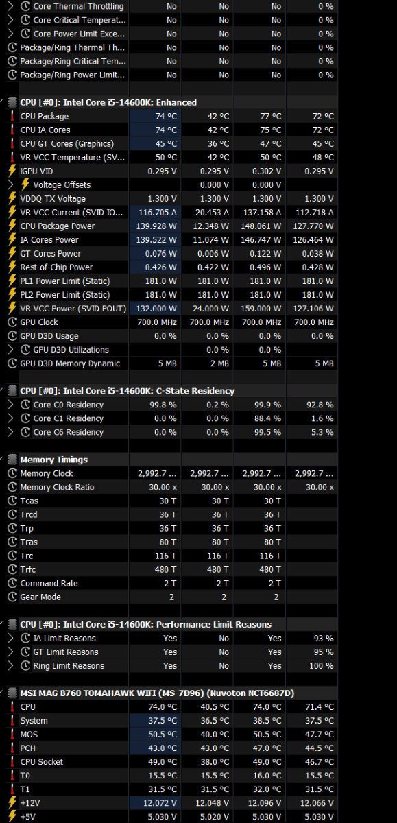

Edit: Τις ανεβάζω εγώ. Με Mode 11
Έκανα το το τεστ που μου σύστησες cinebench r23 με τρία διαφορετικά mode 11, 12, 22 . Στο 22 είχε κρασάρισμα της τάξης του 5% με συνολικό σκορ 20460, στο 11 το σκορ ήταν 22862 και στο 12 ήταν 23255. Αποφάσισα να αφήσω το mode 11 καθώς θεώρησα ότι είναι μικρή η απώλεια στην απόδοση σε σχέση με το κέρδος στη θερμοκρασία. Η αλλαγή πάστας βοήθησε αλλά όχι πολύ.
4 ώρες πριν, divan είπε
Μια χαρά, το καλύτερο έκανες. Μιλάμε για 1,7% χαμηλότερο score στο mode 11 που είναι τπτ, με κέρδος 11 βαθμοί χαμηλότερη θερμοκρασία.
13 ώρες πριν, sakisgri είπε
Και πάλι σ` ευχαριστώ για την βοήθεια και τις συμβουλές σου. Να είσαι καλά.
