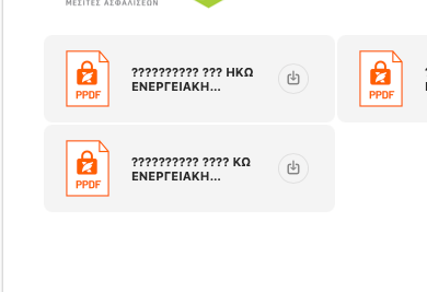

dgeorgiboy Δημοσ. 2 Ιουνίου Δημοσ. 2 Ιουνίου καλησπέρα, αντιμετωπίζω το εξης πρόβλημα σε νέο Mac mini με την τελευταία έκδοση λογισμικού. τα συνημμένα που μου έρχονται στο εμαιλ (gmail) ενώ αν μπω από τον browser η ονομασία του αρχείου φαίνεται κανονικά μέσα από την εγαρμογη του εμαιλ δεν μου τα εμφανίζει με το πλήρες και σωστό όνομα. το ίδιο και όταν παω να τα αποθηκεύσω. όπως καταλαβαίνεται δεν μπορώ να λειτουργήσω έτσι. είχε κάποιος αντίστοιχο πρόβλημα? πως μπορώ να το διορθώσω - λύσω? ευχαριστω επισυνάπτεται screenshot για να καταλάβετε τι εννοω

J0hn82 Δημοσ. 2 Ιουνίου Δημοσ. 2 Ιουνίου Το πρόβλημα πρέπει να είναι στο character encoding που χρησιμοποιεί ο αποστολέας σου. Αυτό προκύπτει γιατί υπάρχει κάποια ασυμφωνία μεταξύ του δηλωμένου character encoding και αυτού που τελικά χρησιμοποιείται. π.χ. χρησιμοποιεί Windows-1253 (ελληνικά), και δηλωμένο Windows-1251/Latin. Κάποια λογισμικά είναι πιο ευέλικτα σε τέτοια προβλήματα κάποια όλα όχι. Λύση είναι να διορθώσει ο αποστολέας σου το λάθος στις ρυθμίσεις του ή θα πρέπει να μετατρέπεις τα filenames με κάποιο εργαλείο. Θυμάμαι είχε βγάλει ένα τέτοιο tool η Rainbow/iSquare προ αρχαιοτάτων χρόνων… Δεν είναι ξεκάθαρο πάντως τι ακριβώς συμβαίνει γιατί μέρος του filename φαίνεται να είναι στα Ελληνικά. Θέλει να βουτήξεις στα βαθειά, να δεις το source του email για να δεις τι encoding έχει δηλωμένο και τους κωδικούς των χαρακτήρων με κάποιον hex editor… Welcome to IT hell

dgeorgiboy Δημοσ. 3 Ιουνίου Μέλος Δημοσ. 3 Ιουνίου 11 ώρες πριν, J0hn82 είπε Το πρόβλημα πρέπει να είναι στο character encoding που χρησιμοποιεί ο αποστολέας σου. Αυτό προκύπτει γιατί υπάρχει κάποια ασυμφωνία μεταξύ του δηλωμένου character encoding και αυτού που τελικά χρησιμοποιείται. π.χ. χρησιμοποιεί Windows-1253 (ελληνικά), και δηλωμένο Windows-1251/Latin. Κάποια λογισμικά είναι πιο ευέλικτα σε τέτοια προβλήματα κάποια όλα όχι. Λύση είναι να διορθώσει ο αποστολέας σου το λάθος στις ρυθμίσεις του ή θα πρέπει να μετατρέπεις τα filenames με κάποιο εργαλείο. Θυμάμαι είχε βγάλει ένα τέτοιο tool η Rainbow/iSquare προ αρχαιοτάτων χρόνων… Δεν είναι ξεκάθαρο πάντως τι ακριβώς συμβαίνει γιατί μέρος του filename φαίνεται να είναι στα Ελληνικά. Θέλει να βουτήξεις στα βαθειά, να δεις το source του email για να δεις τι encoding έχει δηλωμένο και τους κωδικούς των χαρακτήρων με κάποιον hex editor… Welcome to IT hell πραγματικά hell! από αυτή την άποψη δηλαδή τα windows ειναι καλυτερα ε? δεν ειχα ποτε τετοια θεματα. αν δοκιμασω με αλλη εφαρμογη μαιλ θα εχω το ιδιο προβλημα? γιατι αν μπω απο το σαφαρι πχ τα εμφανιζει κανονικα.
J0hn82 Δημοσ. 3 Ιουνίου Δημοσ. 3 Ιουνίου Η Apple εφαρμόζει πιστά αυτό που ορίζει το σχετικό RFC οπότε δεν μπορώ να πω ότι κάνει κάτι λάθος. Μάλλον πιο προβληματικό είναι αυτό που συμβαίνει στα Windows - Outlook, που διαιωνίζουν κάτι που είναι λάθος. Μπορεί να αντιμετωπίζει το πρόβλημα στην πλατφόρμα τους αλλά αδιαφορούν για το τι συμβαίνει παραέξω. Εν έτη 2025 δεν θα έπρεπε να συζητάμε για character encodings, για αυτό ήρθε το Unicode… Δοκίμασε το Thunderbird που είναι πολύ πιο παραμετροποιήσιμο.
