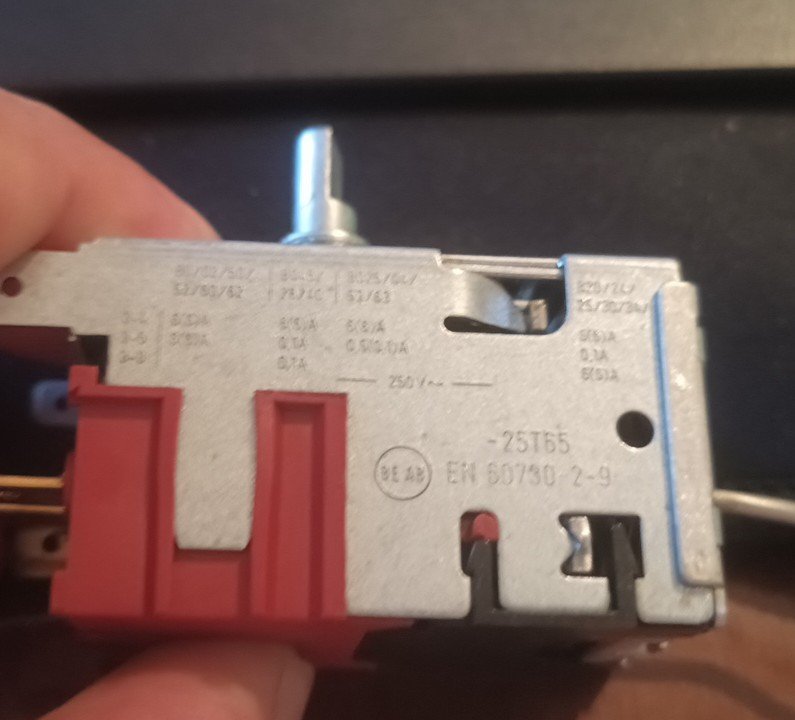

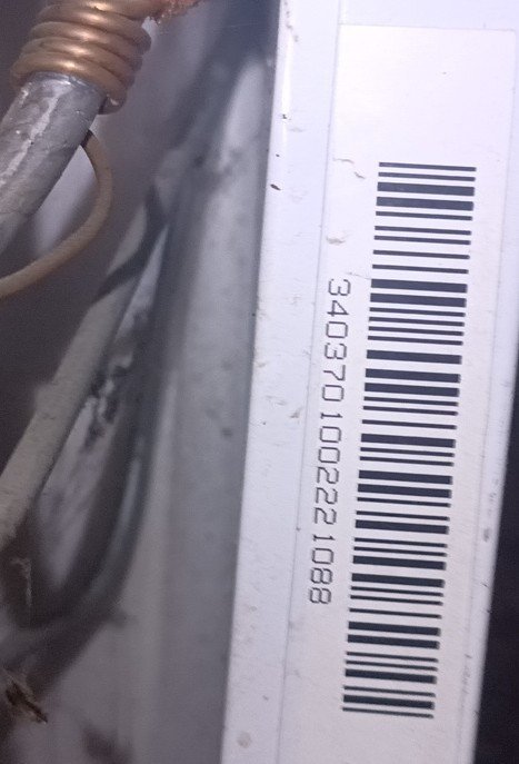

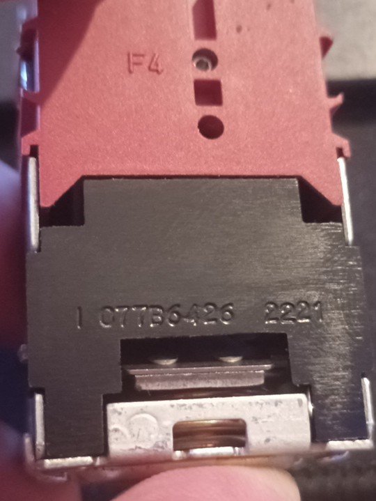

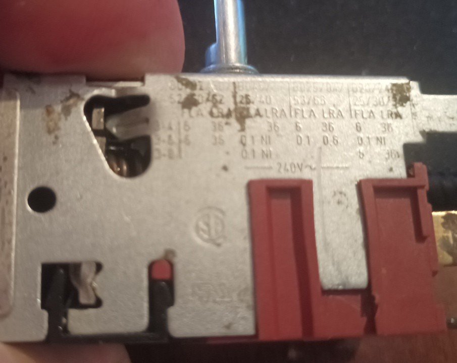

AndVal Δημοσ. 4 Ιουνίου Μέλος Δημοσ. 4 Ιουνίου (επεξεργασμένο) 11 ώρες πριν, phanispal είπε Η κατάψυξη έχει πιάσει πάγο; Πάρα πολύ λίγο. Κοίταξα το ψυγείο παντού δεν είδα αναγραφή μοντέλου, μόνο serial number βρήκα και κάποια στοιχεία στον συμπιεστή. Στο σαιτ της Candy στα ανταλλακτικά δε δέχεται το s/n. Τους στείλω το s/n μπας και βρουν το μοντέλο αλλά αμφιβάλω αν απαντήσουν με 266 Google κριτικές 1.7 αστέρων. Είδα βίντεο στο Youtube και έβγαλα τον θερμοστάτη μπας και βρω ανταλλακτικό. Το σαιτ τους πρέπει να δέχεται μοντέλο ανταλλακτικού αλλά ποιο από όλα να είναι από ότι γράφει πάνω ο θερμοστάτης... Κάνα αξιόπιστο μαγαζί σχετικών ανταλλακτικών στο κέντρο ξέρει κανείς; Τελικά, μου βρήκα το μοντέλο μέσω ChatGPT. Είναι το 25T65, βρήκα και μαγαζί που το έχει. Όταν το εγκαταστήσω θα ενημερώσω. * έβαλα τον κωδικό στο σαιτ της candy και δεν έβγαλε τίποτα ... Επεξ/σία 4 Ιουνίου από AndVal 1
AndVal Δημοσ. 13 Ιουνίου Μέλος Δημοσ. 13 Ιουνίου Πήγα πήρα νέο θερμοστάτη τον σύνδεσα αλλά το πρόβλημα παραμένει το ίδιο ... Θα καλέσω ψυκτικό και θα ποστάρω πιο ήταν το πρόβλημα. 1
