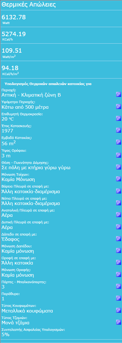

Το παραπάνω δεν είναι ακριβές 100%, τελικά το σπίτι το ανακαινίσαμε λίγο διαφορετικά. Επί της ουσίας μας ενδιαφέρει ένας ενιαίος χώρος που περιλαμβάνει τον χώρο 2, 4, 8, και 6. Δεν έχει κανένα τοίχο ενδιάμεσα που βλέπετε στο σχεδιάγραμμα, δηλαδή διάδρομος δεν υπάρχει. Αυτό όλο είναι κάπου στα 56 τ.μ.. Το άλλο δωμάτιο έχει ήδη ένα toyοtomi hiro eco πενταετίας 12.000 btu.
Με την μετατροπή των παραπάνω απωλειών βγαίνει λίγο κάτω από 21.000 BTU. Δεν περίμενα ότι θα είναι τόσο πολύ. Το σπίτι λέω μεν κατασκευή 1977, αλλά έγινε ολική ανακαίνιση, κατέβηκαν όλοι οι σοβάδες και μπήκαν καινούριοι, δεν υπάρχουν τρύπες, υγρασία κλπ. Επίσης τα παράθυρα είναι αλουμίνιο χωρίς διπλά τζάμια μεν, αλλά κι αυτά καινούρια. Δεν ξέρω δηλαδή αν τα έβαλα σωστά πάνω.
Με απασχολεί και το τι μοντέλο να διαλέξω, και το πόσα btu. Πριν κάνω υπολογισμό έλεγα ότι θα είναι κάπου στα 18.000. Τώρα που βλέπω ότι χρειάζομαι 22 με 24, έχω ξεκινήσει να ανησυχώ ότι δεν θα υπάρχει ασφάλεια να το σηκώσει, ή ότι θα υπάρχει θέμα με το παλιό ρολόι/παροχή. Θα πάρω αύριο τον ηλεκτρολόγο της ανακαίνισης να μου πει μια γνώμη, αλλά αν ξέρετε τι πρέπει να προσέξω σε αυτό το κομμάτι θα βοηθούσε. Τι να ρωτήω κιόλας δηλαδή. Κάποιοι μου είπαν να βάλω δύο διαφορετικά αλλά δεν καταλαβαίνω πως αυτό θα βοηθήσει στο παραπάνω πρόβλημα.

1 ώρα πριν, tzavardin είπε
Ανώτατο διαθέσιμο ποσό : Σκεφτόμουν ανάμεσα στα 1000 έως 1200, αλλά αυτό εξαρτάται και από το να καταλάβω τι χρειάζομαι ακριβώς και πώς να κατευθυνθώ.
Νέα αγορά ή αντικατάσταση παλιού.:  Νέα αγορά.
Επιθυμητό κατάστημα ή τύπος καταστήματος: Δεν έχω θέμα, υπάρχει μια έκπτωση της τάξης του 5% (μπορεί και 10% θα το διαπιστώσω σήμερα)  στον όμιλο Mediamarkt/Public, αλλά δεν είδα και κάτι εξαιρετικό να σας πω την αλήθεια.
Χρήση κλιματιστικού προσδιορίζοντας αν είναι για αποκλειστική ψύξη, θέρμανση ή και τα δύο (πχ 20% ψύξη / 80% θέρμανση): 50/50
Συχνότητα χρήσης πχ περιστασιακή πηγή ψύξης ή αποκλειστική πηγή ψύξης και θέρμανσης κτλ:  Κάθε μέρα.
Αναφέρουμε αν έχουμε και αν μπορούμε να χρησιμοποιήσουμε και εναλλακτικό τρόπο θέρμανσης πχ λέβητας πετρελαίου.: Το σπίτι ανακαινίστηκε φέτος, έχει σώματα, αλλά δεν συνδέεται αυτή τη στιγμή με κάποιο λέβητα. Μέχρι να έρθει το φυσικό αέριο στο δρόμο μου (1-2 χρόνια μίνιμουμ όπως το βλέπω), θα είναι η μόνη πηγή θέρμανσης. Αλλά και ψύξης προφανώς οπότε μας νοιάζει και το seer.
Χώρος που θα τοποθετηθεί με προσδιορισμό αν θα είναι ενιαίος πχ σαλονοκουζίνα, υπνοδωμάτιο, τραπεζαρία κτλ : Σαλοκουζίνα, θα σας βάλω και κάτοψη στη συνέχεια.
Τοποθεσία: Α. Ανάργυροι Αττικής.
Απαραίτητα, επιθυμητά και αδιάφορα features πχ wifi, ιονιστής,  μεγάλη εγγύηση, αθόρυβο κτλ: Σε δεύτεροτρίτη μοίρα αυτά, πιο πολύ με νοιάζει να είναι αρχικά επαρκές, και ύστερα όσο αποδοτικό γίνεται.
Πληροφορίες περί μονώσεων, κουφώματα, ιδιαιτερότητες χώρου, προσανατολισμό, (πχ έντονη ηλιοφάνεια, ψηλοτάβανο, μαγαζί με ανοιχτές πόρτες κτλ).: Το σπίτι είναι αρκετά δροσερό το καλοκαίρι καθώς δεν το χτυπάει ο ήλιος σε καμία του πλευρά (ούτε ανατολικά), και αντίστοιχα το χειμώνα σχετικά ζεστό, γιατί είναι προστατευμένο από βόρεια.
Τέλος για να δοθεί μια αίσθηση του χώρου, αναφέρουμε τις απώλειες του χώρου μας:
Από τον οδηγό εδώ, ότι κατάλαβα δηλαδή, και από προτάσεις που έχετε κάνει, έχω δει τα εξής υποψήφια κλιματιστικά μέχρι τώρα:
1Mitsubishi Electric MSZ/MUZ-HR60VF 1150 στο scroutz
2Mitsubishi Heavy Industries SRK/SRC-63ZR-S 1270 στο scroutz. Δεν ξέρω αν το W είναι καλύτερη επιλογή, βλέπω καλύτερο seer, αλλά στο excel που έχουμε λέει 18.000 ισχύ θέρμανσης που μάλλον δεν φτάνει.
3Toshiba Edge 22.000 1250 στο scroutz.
Αν υπάρχει και ικανοποιητική φτηνότερη λύση ευπρόσδεκτη. Θα πρέπει να πάρω κι άλλες συσκευές για το σπίτι, και με το που βλέπω τις τιμές μου έρχεται ταυτόχρονη κλάψα και πονοκέφαλος. Από την άλλη καταλαβαίνω ότι δεν πρέπει να πάρω και κάτι κακό γιατί θα το πληρώσω αργότερα.

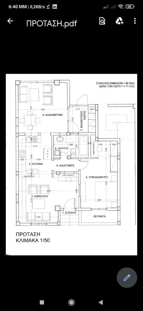

Τρέξε το εργαλείο των απωλειών 2 φορές, μία για το δωμάτιο 2 και μία για το δωμάτιο 6.
Καλύτερα 2 μηχανήματα βάλε, ένα σε κάθε χώρο που ανέφερα. Είναι μεγάλος ο χώρος και ανάμεσα σε 2 και 6 είναι η κουζίνα, οπότε το καλοκαίρι πιθανόν να μην φτάνει η ψύξη στην άλλη πλευρά. Για θέρμανση δεν το συζητώ, δεν παίζει να φτάνει για κανένα λόγο μέχρι την άλλη πλευρά.
Δεν ξέρω όμως εάν είναι καλύτερα να κοιτάνε προς τα δεξιά όπως το έχεις στο σχέδιο ή προς την κουζίνα.
Επεξ/σία από Grim Ripper
1 ώρα πριν, Grim Ripper είπε
Υποθέτω ότι για να είναι δίκαιο βάζω και στους δύο χώρους ότι ανατολικά και δυτικά έχουν επαφή με αέρα, όπως πριν γιατί αν βάλω άλλη κατοικία είναι σαν να κλέβω το μηχάνημα κάπως.
Αν το κάνω έτσι μου βγάζει 14.000 btu στο 2 μέχρι και την κουζίνα, που είναι περίπου 40 τμ, και 9 στo 6  που είναι 17 τετραγωνικά.  Λίγο παραπάνω από πριν δηλαδή. Αν βάλω εκεί που συνορεύουν ότι συνορεύουν με άλλη κατοικία πέφτει πάρα πολύ 9.000 και 6μισι χιλιάδες. Νομίζω κανένα από τα δύο δεν είναι πιο αντικειμενικό από την ορίτζιναλ μέτρηση, για αυτό έχουν απόκλιση. Ίσως άμα υπολογίσω με τις προηγούμενες απώλειες ένα 12ρι και ένα 9ρι είναι πιο αντικειμενικό από το να τα τρέξω ξεχωριστά.
Επεξ/σία από tzavardin

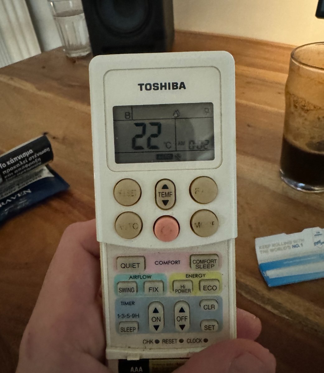

Το κλιματιστικο της γιαιγας μου εβγαλε αυτο το Β πανω αριστερη γωνια και δεν δινει εντολή.
Τι φαση; Ξερει κανεις τι σημαινει η πως το παρακάπτω;
Εβγαλα μπαταριες και πατησα και το Reset.
22 λεπτά πριν, digitalarchive είπε
Κάνε reset
