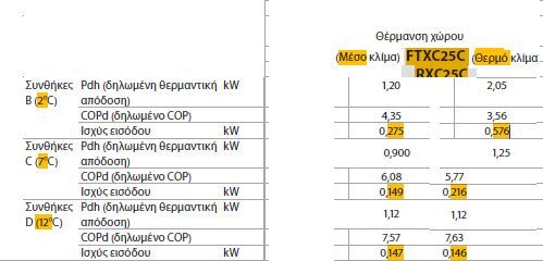

Την ιδια στιγμη, παρατηρω οτι για θερμανση, ΣΤΟ ΒΙΒΛΙΟ, ΑΝΤΙΘΕΤΑ ΑΠΟ ΤΟ ΕΝΕΡΓΕΙΑΚΟ ΤΑΜΠΕΛΑΚΙ, εχει διαφορα στα ελαχιστα watt , μεταξυ θερμου κ μεσαιου κλιματος. Εχει δηλαδη αυτο που συζηταμε καιρο τωρα, μεγαλυτερη δηλωμενη ισχυ στο θερμο, αρα κ ρισκο για μεγαλυτερη την ελαχιστη καταναλωση. Οπως φαινεται στον "φωτοσοπαρισμενο" πινακα κ ας μην θυμαμαι να εχω καταλαβει ποτε ειναι η μια συμπεριφορα κ ποτε η αλλη, (μαλλον οι αναγκες του χωρου το καθοριζουν?)
στους 2 βαθμους εξωτερικη με Μεσο κλιμα, δηλωνει πως θα παρεις 1,2kw(δηλαδη 4100 btu) με βαθμο αποδοσης 4,35 κ καταναλωση 275w
ενω σε Θερμο κλιμα , δηλωνει πως θα παρεις 2,05kw(δηλαδη 7000 btu) με μειωμενο βαθμο αποδοσης 3,56 που μαλλον προκυπτει απο την ελαχιστη καταναλωση σε διπλασια+ 576w
Στους 7 βαθμους παλι εχουμε αντιστοιχα διαφορες αν κ μικροτερες μεταξυ Μεσαιου κ Θερμου κλιματος.
Στους 12 βαθμους οι διαφορες μηδενιζονται...
ΥΓ για την ιστορια, το Perfera με ταμπελακι παλι "καλο", δηλαδη με μειωμενη κ οχι αυξημενη ισχυ στο Θερμο κλιμα, εχει στο βιβλιο του ιδια κ τα δυο κλιματα.

8 ώρες πριν, Specs είπε
Η Daikin λεει πως στις πιο ευνοικες συνθηκες των τεστ της, δηλαδη σε ψυξη
στους 20 βαθμους εξω θα δεις 113w
και στους 25 εξω 142w κλπ οπως βλεπεις στο βιβλιο της. Μη περιμενεις κ χωρις on-off σε αυτα τα ορια, ειδικα αν ειναι μικρες οι απαιτησει κ το δωματιο. Σε πιο μεγαλους χωρους λιγοτερα on-off φυσικα.
Τι φαση...καμμια εξηγηση κανεις εχει για να το κανουμε ακομη πιο χαωδες εμπλεκοντας και το Tbiv (δισθενής θερμοκρασία)???
Ε μα...🤢

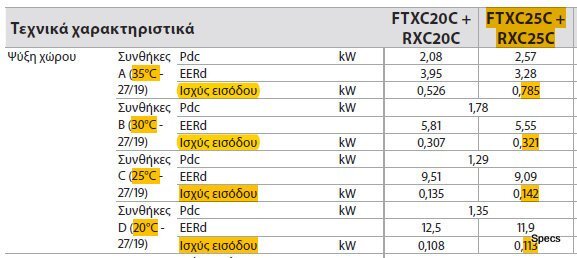

Σύμφωνα με τα λεγόμενά σου και με το πρώτο πινακακι στους ...
20 βαθμοί ... Ελάχιστη κατανάλωση 113W
25 βαθμοί ... Ελάχιστη κατανάλωση 142W
30 βαθμοί ... Ελάχιστη κατανάλωση 321W
35 βαθμοί ... Ελάχιστη κατανάλωση 785W
κάτι που νομίζω πως δεν ισχύει...

11 λεπτά πριν, alexdeskas είπε
Κάπως αλλιώς είναι η κατάσταση...
Οι τιμές αυτές είναι βάσει προτύπου, μια χαρά ισχύουν.
2 λεπτά πριν, liakjim είπε
Δηλαδή στους 30 βαθμούς η ελάχιστη του είναι 321W ;
Και στους 35 .. 785W ;
1 λεπτό πριν, alexdeskas είπε
Στους 35 θέλει 100% φορτίο. Αν θυμάμαι καλά στους 30 θέλει το 66%.
Δεν θα κοιταγα αυτές τις τιμές, δεν θα τις δει ποτέ ο χρήστης. Έμμεσα το μόνο που βλέπουμε είναι τις απολύτως ελάχιστες τιμές σε συνθήκες που μάλλον θα το έχεις ήδη κλείσει.
19 λεπτά πριν, liakjim είπε

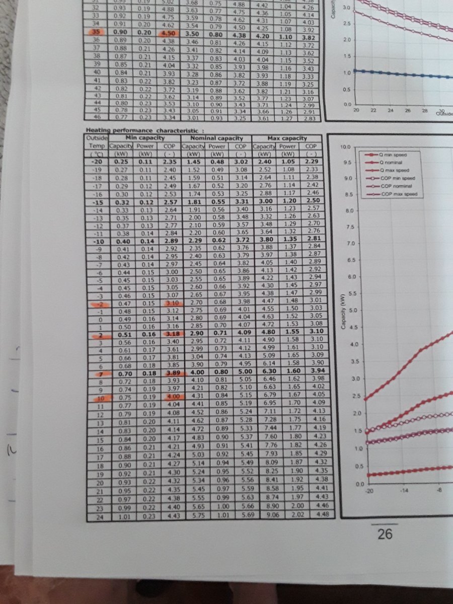

Μπορει να μου λυσει καποιος αυτη την απορια γιατι πραγματικα δεν καταλαβαινω. Επισυναπτω απο το databook τα δεδομενα καταναλωσης - αποδοσης για το 13ρι daisekai σε θερμανση. Ενα κομματι του πανω πινακα που φαινεται στην φωτογραφια αφορα το ιδιο πραγμα στην ψυξη. Το παραδοξο στη θερμανση ειναι οτι η καταναλωση min nom max πεφτει οταν μειωνεται η εξωτερικη θερμοκρασια πραγμα τελειως αντιθετο με την κοινη λογικη και την πραγματικοτητα ενω στην ψυξη (οσο φαινεται απο τον πανω πινακα) οταν ανεβαινει η εξωτερικη θερμοκρασια ανεβαινει και η καταναλωση. Σιγουρα κατι δεν εχω καταλαβει σωστα. Ποια ειναι η δικη σας εξηγηση?
1 λεπτό πριν, Lofarek είπε
Ναι ισχύει, το έχουμε δει και στην πράξη, δεν ξέρω τους λόγους , θα πρέπει να αφορά κάτι με προστασίες / πιέσεις κτλ αλλά μιλάμε πάντα για τις ελάχιστες τιμές.
