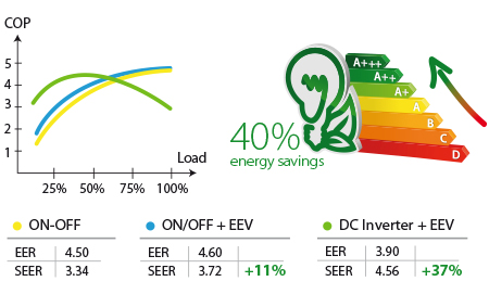

Μπορει να μου λυσει καποιος αυτη την απορια γιατι πραγματικα δεν καταλαβαινω. Επισυναπτω απο το databook τα δεδομενα καταναλωσης - αποδοσης για το 13ρι daisekai σε θερμανση. Ενα κομματι του πανω πινακα που φαινεται στην φωτογραφια αφορα το ιδιο πραγμα στην ψυξη. Το παραδοξο στη θερμανση ειναι οτι η καταναλωση min nom max πεφτει οταν μειωνεται η εξωτερικη θερμοκρασια πραγμα τελειως αντιθετο με την κοινη λογικη και την πραγματικοτητα ενω στην ψυξη (οσο φαινεται απο τον πανω πινακα) οταν ανεβαινει η εξωτερικη θερμοκρασια ανεβαινει και η καταναλωση. Σιγουρα κατι δεν εχω καταλαβει σωστα. Ποια ειναι η δικη σας εξηγηση?
Οι συμπιεστές δεν είναι πολύ αποδοτικοί όταν πέφτουν κάτω από το 30% της ισχύς τους. Κάποιοι κατασκευαστές αρχίζουν τα ON/OFF εκεί.
CAREL - High Efficiency Management for residential heat pumps

1 ώρα πριν, stelikov είπε
Ευχαριστω για το feedback για την θερμανση (COP) Δυο ερωτησεις πανω σε αυτο.Το EEV στην εικονα τι σημαινει? Και η παραπανω συμπεριφορα των συμπιεστων πως εξηγει οτι στην ψυξη γινονται πιο αποδοτικοι στα μικρα φορτια ?
43 λεπτά πριν, Lofarek είπε
Electric Expansion Valve

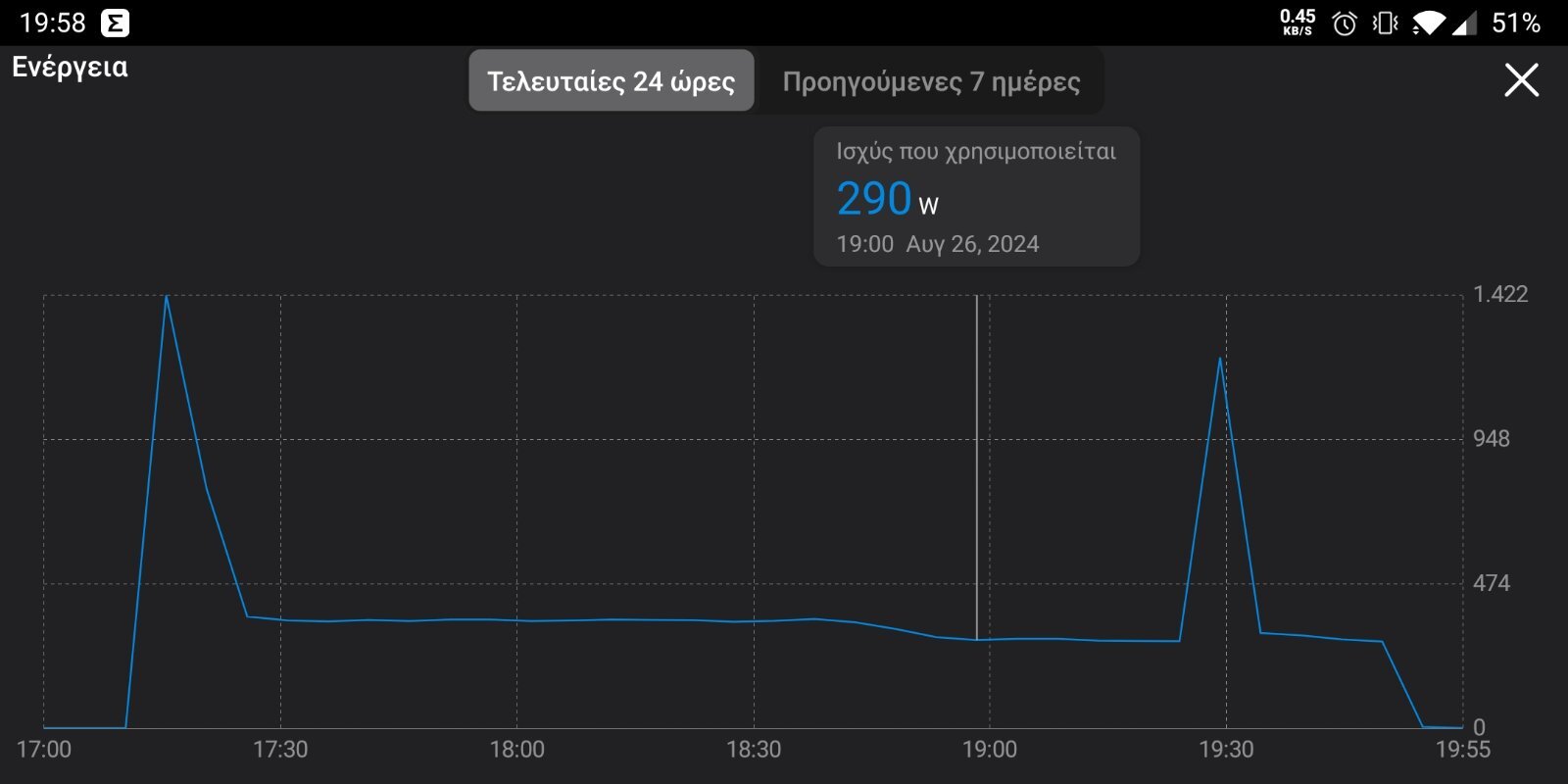

Λειτουργία ψύξης , εξωτερική 35 ,έπειτα έπεσε 33
Ζητούμενη 26, ανεμιστήρας στο auto. Στο τέλος δεν έκανε off, το έσβησα εγώ.
Gree airy 18αρι
