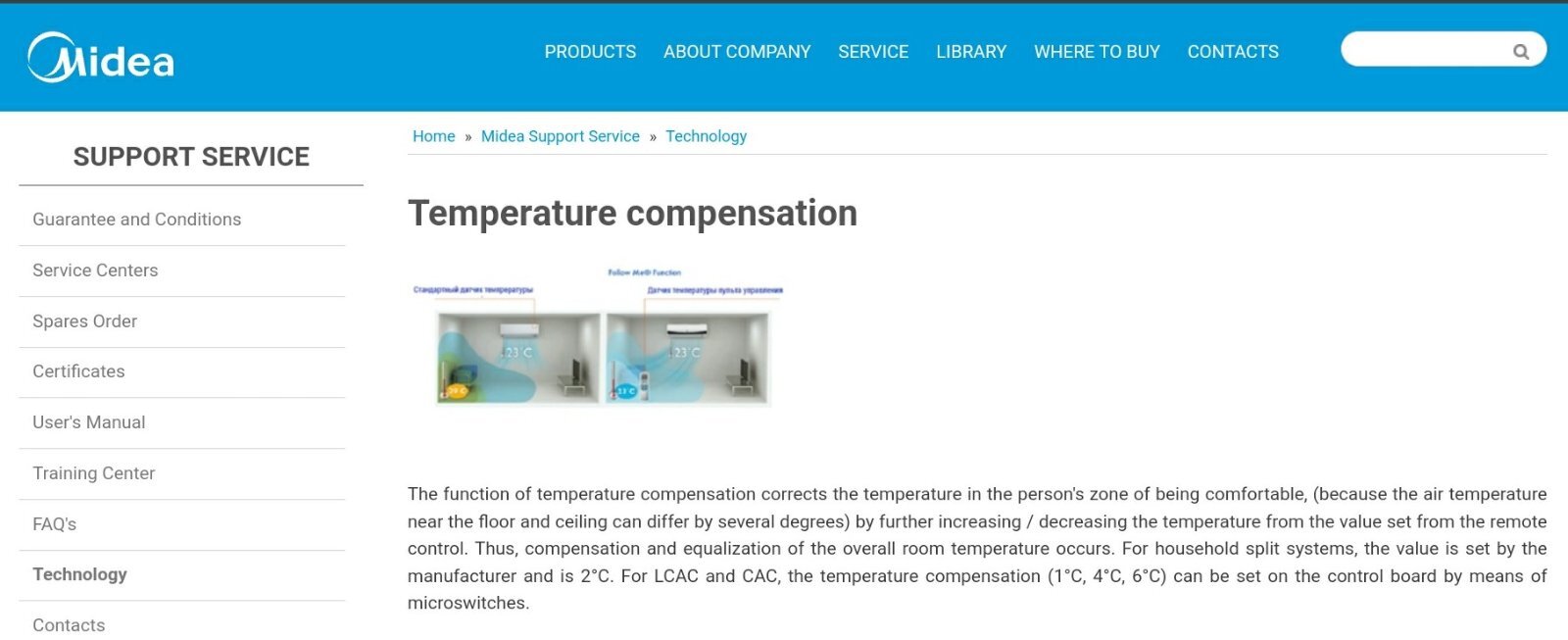

Καλημέρα.
Είχα βάλει παλιότερα πως να "πειράξεις" κάποια πράγματα σε κλιματιστικά Midea με το engineering mode.
Ανάμεσα σε αυτά ήταν και το να κάνεις τον ανεμιστήρα να σταματά όταν το κλιματιστικό πιάσει τη θερμοκρασία στόχου πράγμα το οποίο έκανα.
Υπάρχει και μια άλλη δυνατότητα, να αλλάξεις το temperature compensation.
Δε μπορώ να καταλάβω ομως το εξής ...
Από το εργοστάσιο λέει ότι στην ψύξη είναι + 2 βαθμοί κελσίου.
Αν εγώ το βάλω + 1 βαθμό τι αποτέλεσμα θα έχει ;
Υποψιάζομαι ότι αντί να ζητάς πχ 28 για να έχεις Χ θερμοκρασία χώρου πλέον θα ζητάς 27.
Είναι όμως έτσι ;
Μπορεί κάποιος να βοηθήσει;
Ο σκοπός μου ειναι να μειώσω το offset του , αν ειναι πχ 2 βαθμοί να το κάνω 1 βαθμό.
