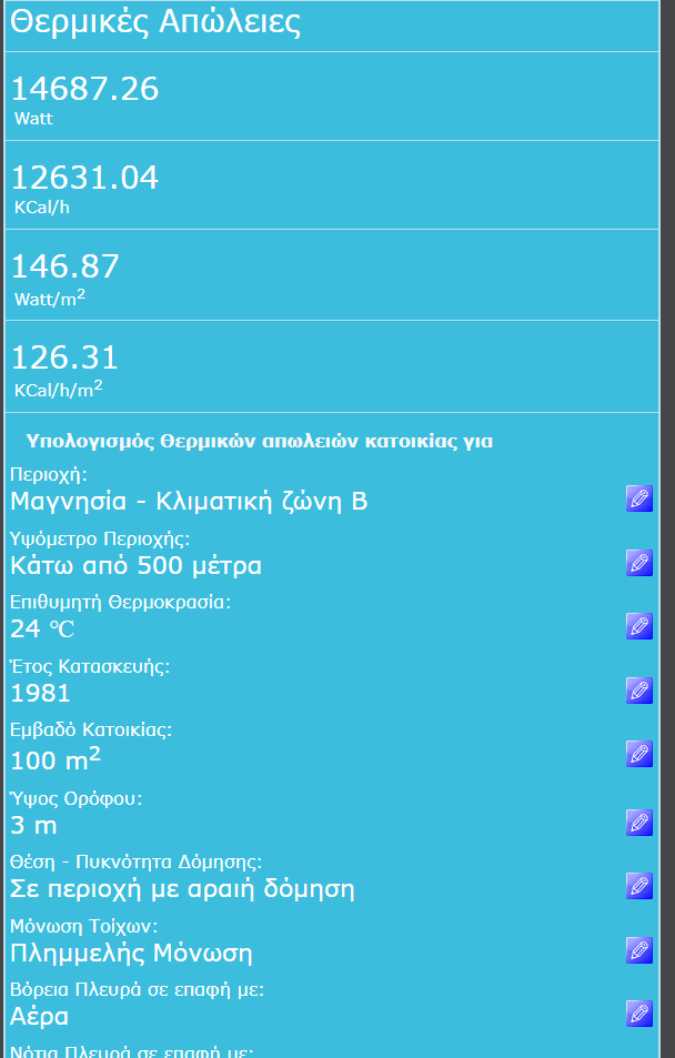

Καλημερα . Σπιτι 100 τμ μου βγαζει αυτα το γραφημα. Επιλογη κλιματιστικου που θα αντικαταστησει ενα αρχαιο μηχανημα?
μπατζετ περι τα 1000
χρηση ψυξη 100% αλλα και θερμανση γυρω στο 30% μαζι με λεβητα πετρελαιου .
Πόσα τετραγωνικά θα καλύψεις από τα 100; Κάνε πάλι τον υπολογισμό για τον χώρο αυτόν , ανοίγματα κτλ . Επίσης θέλεις όντως 24 μέσα; Είναι αρκετά υψηλή.
