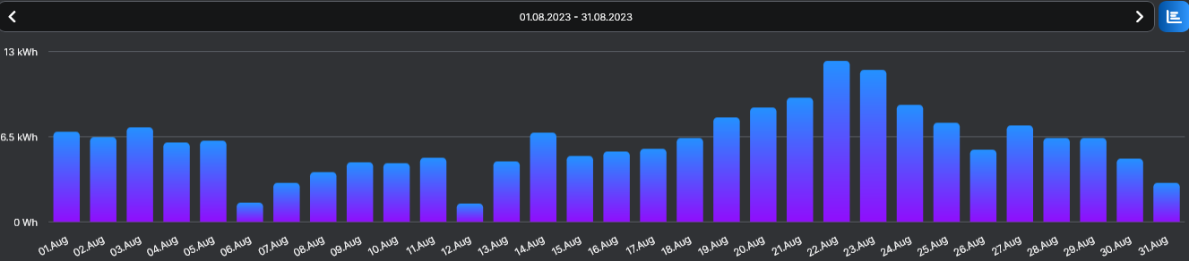

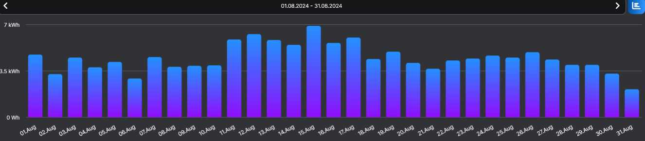

1 hour ago, BrunoB said:
Ετοιμαζεται συγκριτικο Midea All Easy Pro 24000 Αυγουστος 2023 vs Fujitsu ASEG24KMTE Αυγουστος 2024
Μπορουμε να πονταρουμε? Αν ναι το Fujitsu θα εχει 40% της καταναλωσης Midea , το πολυ!
  • Haha 1
Midea All Easy Pro 24k - Αύγουστος 2023  vs  Fujitsu ASEG24KMTE - Αύγουστος 2024
Αντικατασταση στον ιδιο χωρο. Θελω στο χωρο 26,5-27 βαθμους, ουτε πανω ουτε κατω. Το Fujitsu το κανει με ζητηση 26-27, το Midea το εκανε με ζητηση 27-27,5. Παραθέτω και στοιχεία θερμοκρασιών περιοχής.
Αύγουστος 2023
Μέση θερμοκρασία 27,7
Μέση μέγιστη θερμοκρασία 32,2
Midea - 493 ώρες - 191,3 kWh - 388 W/hr
Αύγουστος 2024
Μέση θερμοκρασία 29,3
Μέση μέγιστη θερμοκρασία 33,8
Fujitsu - 644 ώρες - 139,7 kWh - 217 W/hr
44% οικονομία το ASEG

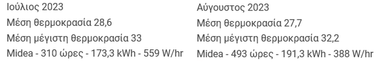

Ενδιαφέρουσα όμως η διαφορά του Midea από Ιούλιο 2023 σε Αύγουστο 2023. Αύγουστο ειχε δουλεψει τελικά πολύ περισσότερο και σε συνδυασμό με την λιιιγο χαμηλότερη θερμοκρασια ο μέσος ορος μηνα επεσε αρκετα. Θυμαμαι και πολλα on-off.
Τα ξαναλέμε με χειμωνιάτικα νούμερα 🙄
Εδώ και η αντίστοιχη σύγκριση Ιούλιος 2023 με Ιούλιο 2024.
Επεξ/σία από BrunoB
  • Like 4
  • Thanks 2

Υπερπολύτιμο συγκριτικό στο πεδίο και όχι στο εργαστήριο. Στο εργαστήριο το midea δείχνει σαφώς οικονομικότερο ακόμα και με πειραγμένα νούμερα που έβαλα με πραγματικές θερμοκρασίες του μπαλκονιού μου αλλά στην πράξη από τα στοιχεία σου φαίνεται ότι αν και ο φετινός Αύγουστος ήταν πιο δυσχερής, το fujitsu ήταν απίστευτα πιο οικονομικό, δλδ σε παρόμοιες συνθήκες θα περίμενε κάποιος ότι η ψαλίδα θα ανοίξει ακόμη περισσότερο, σωστά;
Άρα,
1. Τα seers δεν δείχνουν τίποτα.
2. Οι κινέζοι, τουλάχιστον η Midea δεν είναι πουθενά ακόμη και στη ψύξη αν η ναυαρχίδα τους τρώει τέτοιο ξύλο.
3. Φανταστείτε τι διαφορές θα υπάρχουν συγκριτικά με πιο basic μοντέλα.
ΥΓ Πως παίρνεις τις ώρες λειτουργίας;
  • Like 4

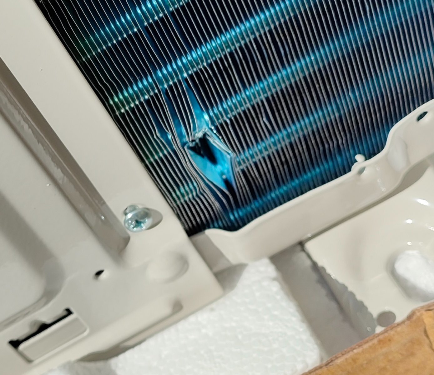

7 ώρες πριν, Vstromrider είπε
Θα το κανατε τοποθέτηση; ή θα το γυρνάγατε πίσω ;
Καλύτερα επιστροφή , εκτός από το στοιχείο η βίδα δεν έχει τερματίσει, δείχνει προχειρότητα από το εργοστάσιο.

Ακριβώς! Δεν το ανέφερα για να μην μακρηγορώ, γι αυτο ομως βαζω και τις θερμοκρασίες. Αν δεις και στη συγκριση Ιουλίου το ίδιο ισχύει. Σημαντικη παράμετρος.
Μπακαλίστικα από Shelly μέρα μέρα στο διάγραμμα, όχι ότι καλύτερο αλλά πάνω κάτω ειμαι μέσα. Δυστυχώς εχω το HA σε υπολογιστη όχι μόνιμα ON. Σε μέρες που εχω στοιχεία ΗΑ, συγκριτικα είμαι μέσα.
22 minutes ago, energy52 said:
κι εγω αναρωτιεμαι τι εννοεις μεση θερμοκρασια 27,7 και 29,3 αντιστοιχα;
Στοιχεια καιρού μηνός, METEO περιοχης Πατρας.
