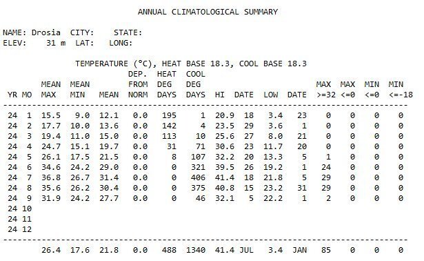

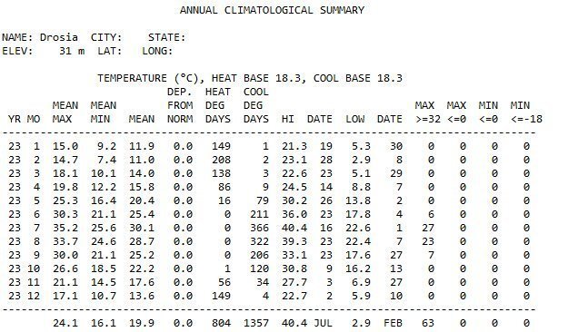

41 minutes ago, BrunoB said:
Στοιχεια καιρού μηνός, METEO περιοχης Πατρας.
Ιδεα δεν εχω απο Πατρα, ουτε ποσο παρομοιο ειναι το μικροκλιμα στα Προσφυγικα, αλλα ηταν ο πιο κοντικος σταθμος ΜΕΤΕΟ που καταγραφει Cooling Degree days.
Ετσι εχουμε φετος κατα σειρα απο Μαιο μεχρι και Αυγουστο, παραπανω "αναγκες ψυξης" κατα: 35 %, 52%,11% κ 16% αντιστοιχα.
