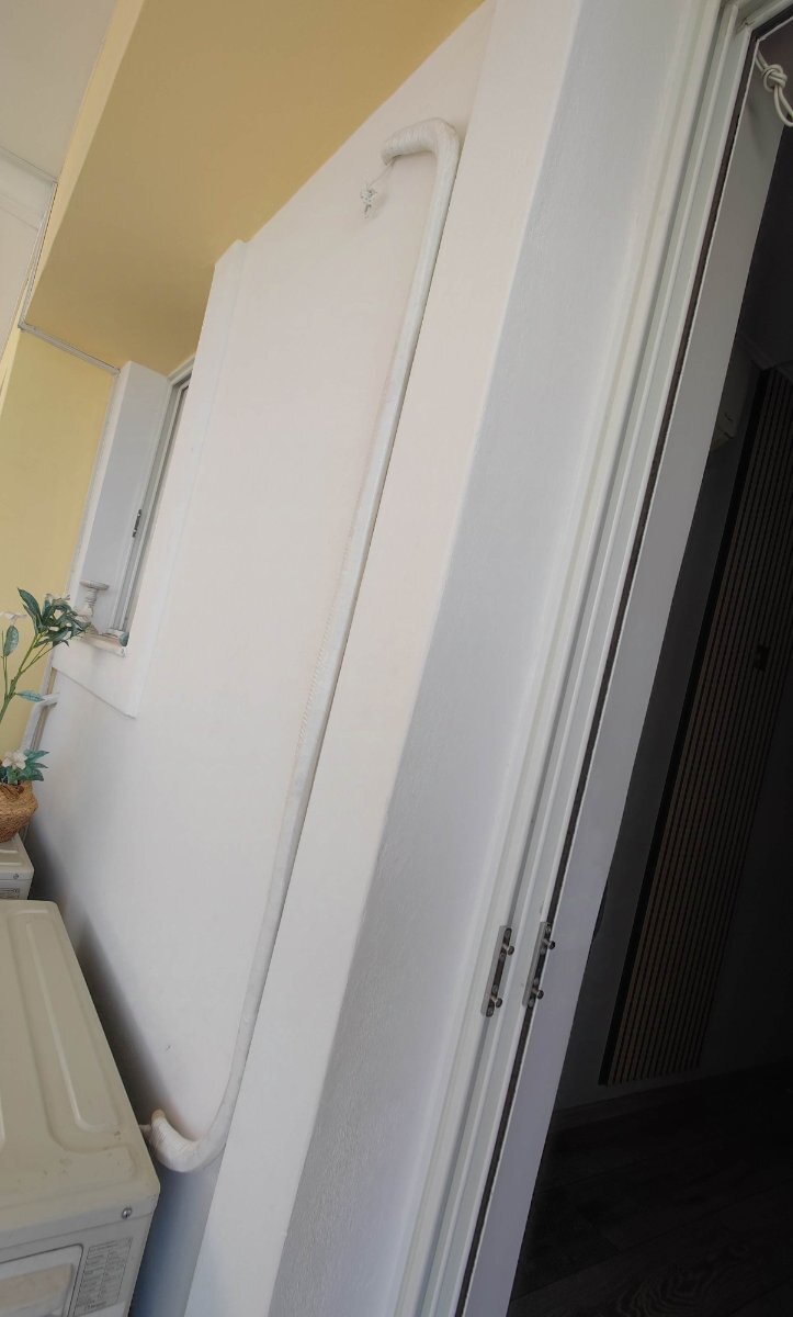

Έχοντας διαβάσει σχεδόν όλο το θέμα εδώ είδα πώς και έχουν θέμα Με το θόρυβο που κάνει το air condition inventor για την εξωτερική μονάδα.
Έχει γίνει τοποθέτηση στο δάπεδο οπότε δεν τίθεται θέμα για ταλάντωση λόγο τοίχου καί διάφορα.
Πώς θα το λύσω το πρόβλημα νά πάρω στην inventor service Αθήνα που ο προηγούμενος που είχε έρθει κοπαναγε την εξωτερική μονάδα καί ξανά το ίδιο θόρυβο η κάποιον ψυκτικό ειδικό για τέτοια θέματα με το θόρυβο από λαμαρίνα περιοχή Αθήνα???
Περίμενα να περάσει το καλοκαίρι για να είναι διαθέσιμη, (φυσικά το air conditioning δεν έχει εγγύηση καθώς έχει γίνει αγορά το 2015)).
Την γνώμη καί βοήθεια σας please 🥺
Καμμία γνώμη για αυτή την περίπτωση??

Inventor 18άρι του 2016, εξωτερική μονάδα με κροταλιστο, έντονο θόρυβο. Έλυσα το πρόβλημα με επανεγκατάσταση με αντλία κενού και 5 μετρα σωλήνες όπως προτείνει ο κατασκευαστής. Είχε μπει αρχικά με σκάρτα δυο μέτρα και χωρίς κενό.
48 λεπτά πριν, BigBlack είπε
Μπορείς να δείξεις μια φωτογραφία πως είναι η εγκατάσταση με 5 μέτρα σωλήνες ? Κάνει 3 στροφές πίσω απο τη μονάδα το χαλκό ?
Επεξ/σία από GiannisSol
6 λεπτά πριν, GiannisSol είπε
Ναι. Δεν έχω πρόχειρη φώτο, αλλά δεν υπάρχει κανένα πρόβλημα με την κουλούρα.
2 ώρες πριν, BigBlack είπε
Εδώ είναι η εγκατάσταση μου σε φωτογραφία.
Δίπλα είναι το άλλο inventor 12.000 but καί δεν κάνει θόρυβο Με ίδια μέτρα ακριβώς σωλήνα

Τεχνικός δεν είμαι, δε μπορώ να ξέρω τί συμβαίνει στο δικό σου μηχάνημα. Πολλές φορές όμως είναι θέμα κακής εγκατάστασης, όπως έγινε με το δικό μου, εσένα φυσικά μπορεί να έχει άλλη αιτία. Ζήτα από την αντιπροσωπεία να σου στείλει πιστοποιημένο τεχνικό της μπας και βρεις άκρη.
