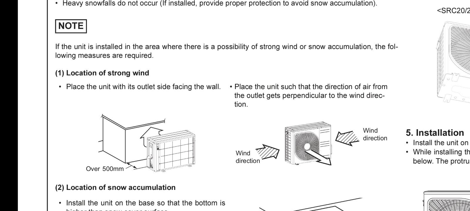

Μιλησα με τεχνικο της  toshiba εν οψει της εγκαταστασης του daisekai και μου ειπαν οτι ο σφοδρος ανεμος φατσα στην εξωτερικη μοναδα ευθυνεται για πολλες καμενες πλακετες στα inverter γενικοτερα ανεξαρτητως κατασκευαστη. Και αυτο διοτι ο ανεμιστηρας ειτε ζοριζεται απο τις ριπες του αερα , ειτε οταν δεν δουλευει μετατρεπεται σε γεννητρια και στις δυο περιπτωσεις και επειδη παιρνει ρευμα απο την πλακετα απευθειας στελνει ρευμα σε αυτην με  στοιχεια τασης και εντασης που ειναι σαφως εκτος προδιαγραφων λειτουργιας η ανοχων της με αποτελεσμα σε καποιες περιπτωσεις την καταστροφη της. Το μεγαλυτερο προβλημα παρατηρειται στις Κυκλαδες λογω υψηλου αιολικου δυναμικου στην περιοχή.
Mitsubishi Heavy installation leaflet
