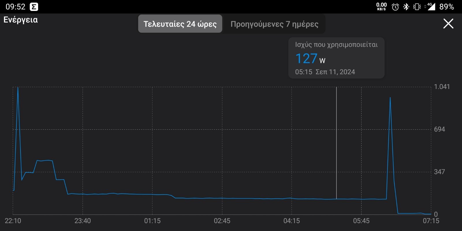

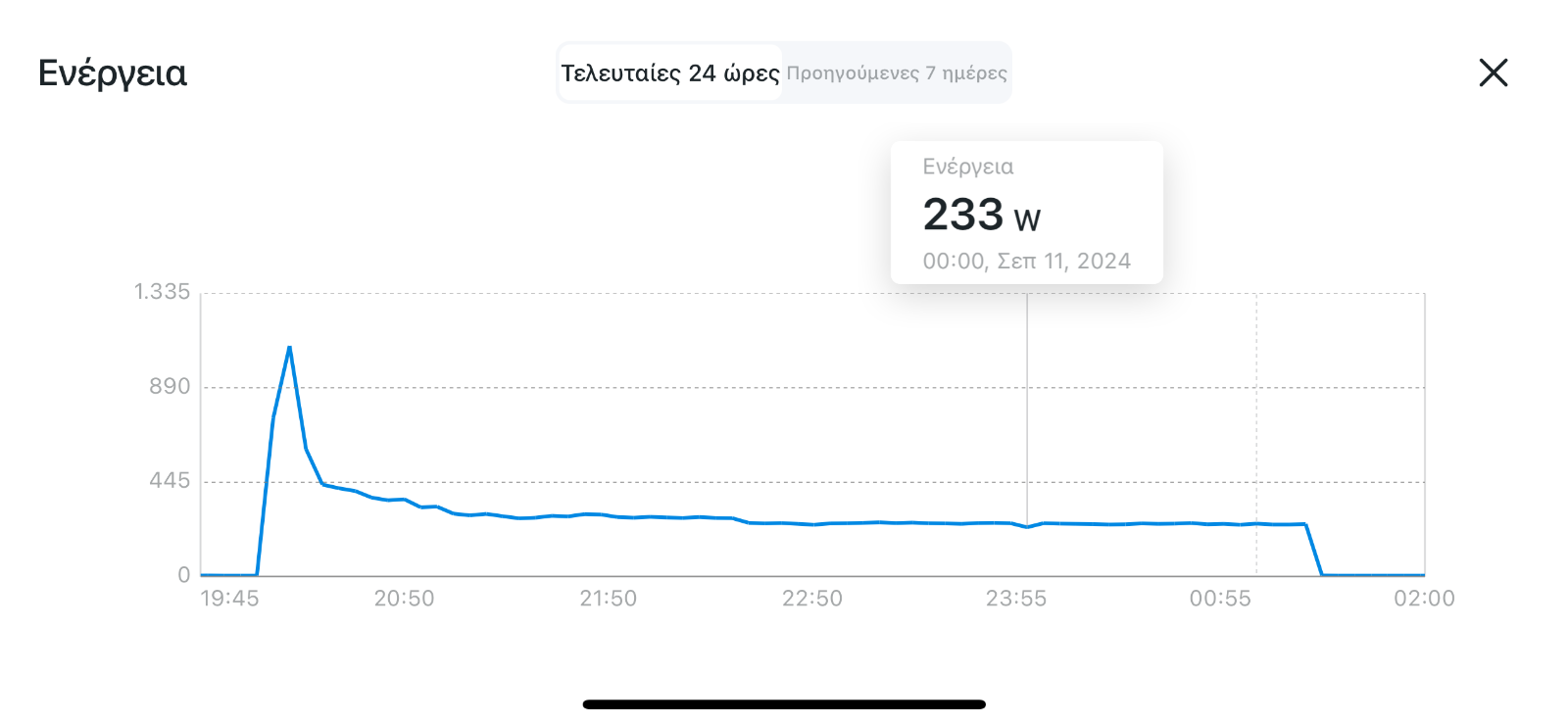

ΝαιΜια πρωτη παρατηρηση. Κατω απο πληρως ιδανικες συνθηκες 28 εξωτερικη 28 ζητουμενη 28 εσωτερικη και στο eco function κατω απο 145 w δεν παει....Ισως γιατι πιο κατω ο κατασκευαστης να θεωρει οτι δεν θα αξιζει ως ποσοτητα η ψυξη που θα εδινε...
Ναι σωστα συνεχιζω να παιζω με τις ρυθμισεις να δω τα min. Ενα αλλο που παρατηρω ειναι οτι οταν βαζεις μειωμενο θορυβο εξωτερικης σβηνει η eco λειτουργια γιατι ουτως η αλλως περιοριζει τις στροφες συμπιεστη εξωτερικου ανεμιστηρα.

180W το δίνει στους 28C ( με high ανεμιστήρα) , οπότε λογικά τα 145W που βλέπεις .
Τι άλλα κλιματιστικά έχεις;
Ururu , perfera , και 2 mitsu.
Εβαλα το silent mode2 της εξωτερικης κατεβασα την ζητουμενη στους 17 και "κολλησε" στα 225 230 w καταναλωση.

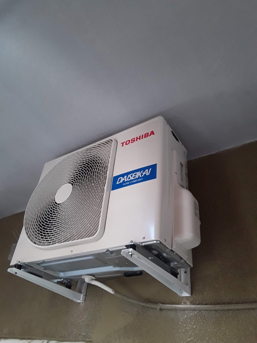

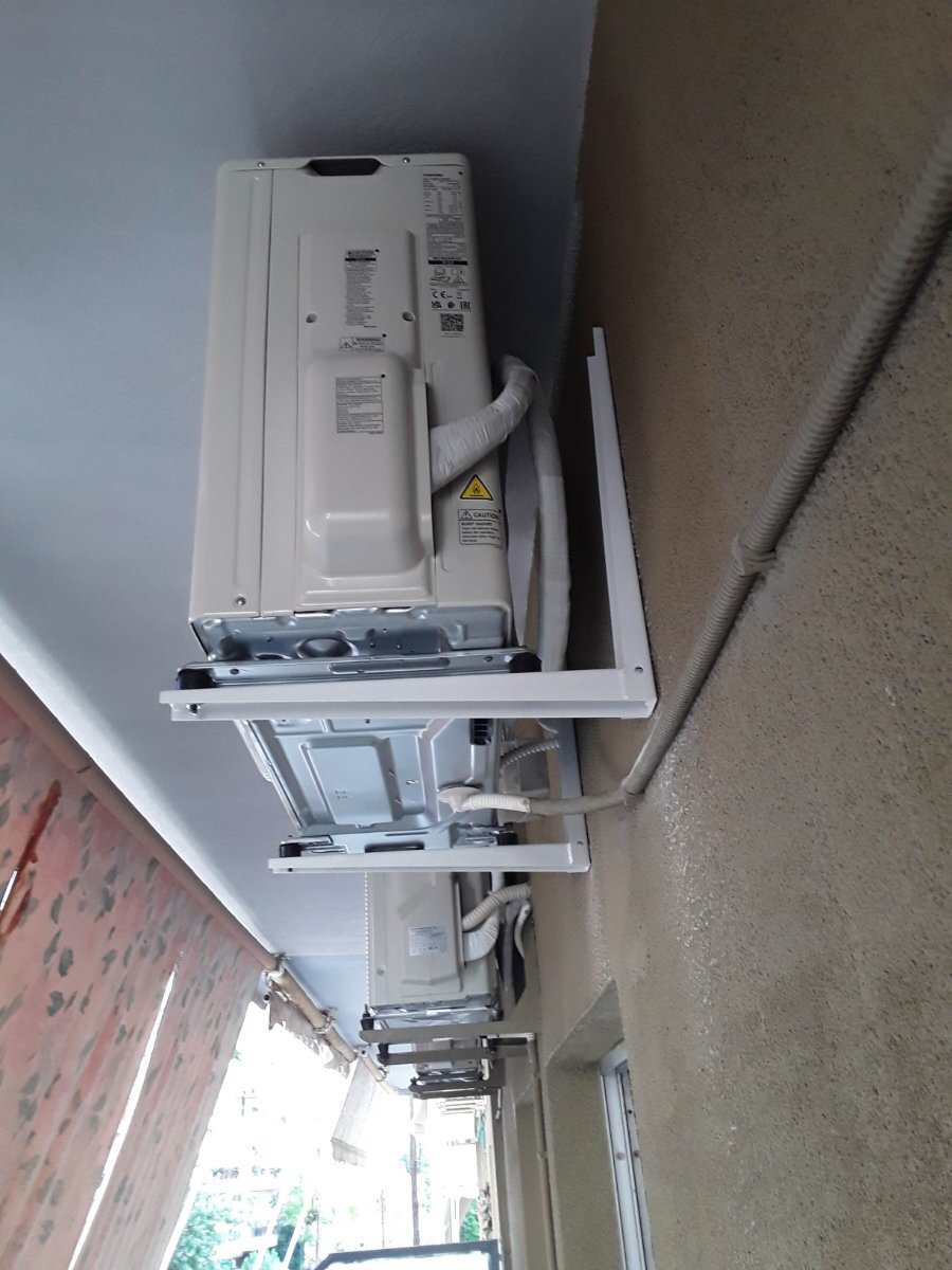

Ο τεχνικός έχει εστιάσει περισσότερο στο οπτικό, θα ήθελα να δω και τα εσωτερικά αλλά πιστεύω ότι είναι από τις καλύτερες (οπτικά) εγκαταστάσεις που έχουμε δει μέχρι στιγμής στο φόρουμ.
Π.χ. Για να πάει πιο κάτω το εξωτερικό θα έπρεπε να προσαρμόσει την αποχέτευση με πιθανό μερεμέτι αν δεν έχει βαφτεί από πίσω ο τοίχος. Τουλάχιστον έχει αρκετό χώρο από πίσω αφού έγινε επιλογή σωστής βάσης.
Σχετικά με το σωληνάκι απλά τείνει να βουλώνει πιο γρήγορα αφού η εξωτερική μονάδα δεν έχει φίλτρα και μαζεύει όλους τους ρύπους σε αυτό το σημείο που μαζί με το νερό γίνονται λάσπη επίσης περνάνε αρκετά λίτρα που μπορεί να προκαλέσουν διάβρωση στο κάτω μέρος του στοιχείο / συμπιεστή.

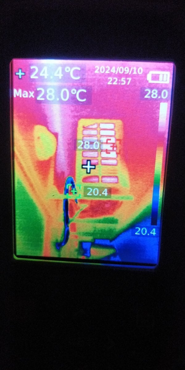

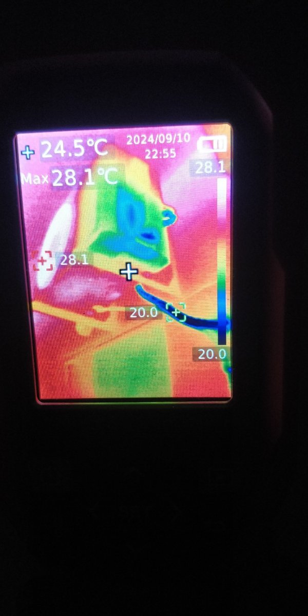

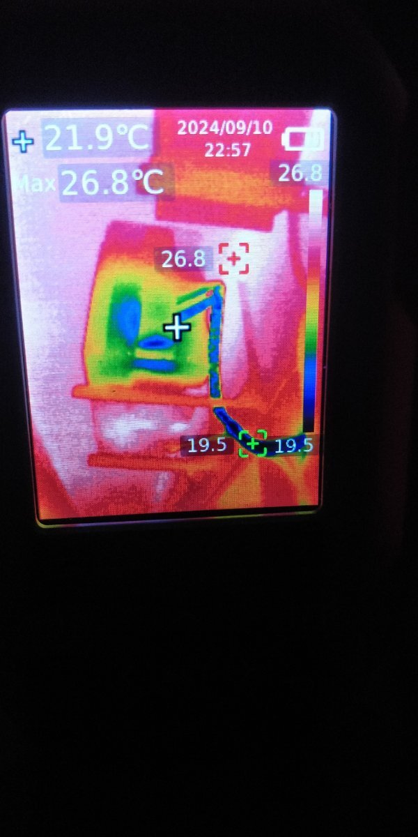

Παρατηρησα με μια θερμοκαμερα που έχω ότι οι έτοιμες μονωμένες χαλκοσωλήνες που κυκλοφορούν στην αγορά και τοποθετούν κατά κόρον οι ψυκτικοί ,  έχουν απώλειες ...πιάνεις με το χέρι και καταλαβαίνεις τη ψύξη . Θα δείτε και τις εικόνες από τη θερμοκαμερα. Παλιότερα φερνανε σκέτο χαλκό και βάζανε από πάνω αυτή τη μαύρη μόνωση που βάζουν στους σωλήνες των λεβητοστασίων. Από αυτή τη μόνωση δεν περνάει τίποτα .
Δεν ξέρω αν παίζουν κανένα ρόλο αυτές οι απώλειες στις  μετρήσεις κατανάλωσης που κάνουμε ,απλά μου έκανε εντύπωση επειδή έχω δύο μηχανήματα δίπλα δίπλα , ένα καινούριο φρέσκια τοποθέτηση και ένα παλιό τοποθετημένο 20 χρόνια πριν με τη παλιά μόνωση που μου φενεται κλάσεις ανώτερη.

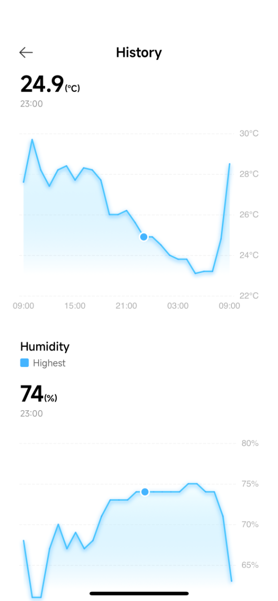

Δεν εχω αμεσα ψηφιακα με καλωδιακι Τι προτεινεις απο skroutz? Vfm
Θέλουμε θερμοκρασία και υγρασία. Οπότε ίσως αυτά https://www.skroutz.gr/s/25233726/Xiaomi-Monitor-2-THermometro-Ygrasiometro-Epitrapezio-gia-CHrisi-se-Esoteriko-CHoro-NUN4126GL.html

Χθεσινές μετρήσεις λόγω αυξημένης εξωτερικής υγρασίας.
