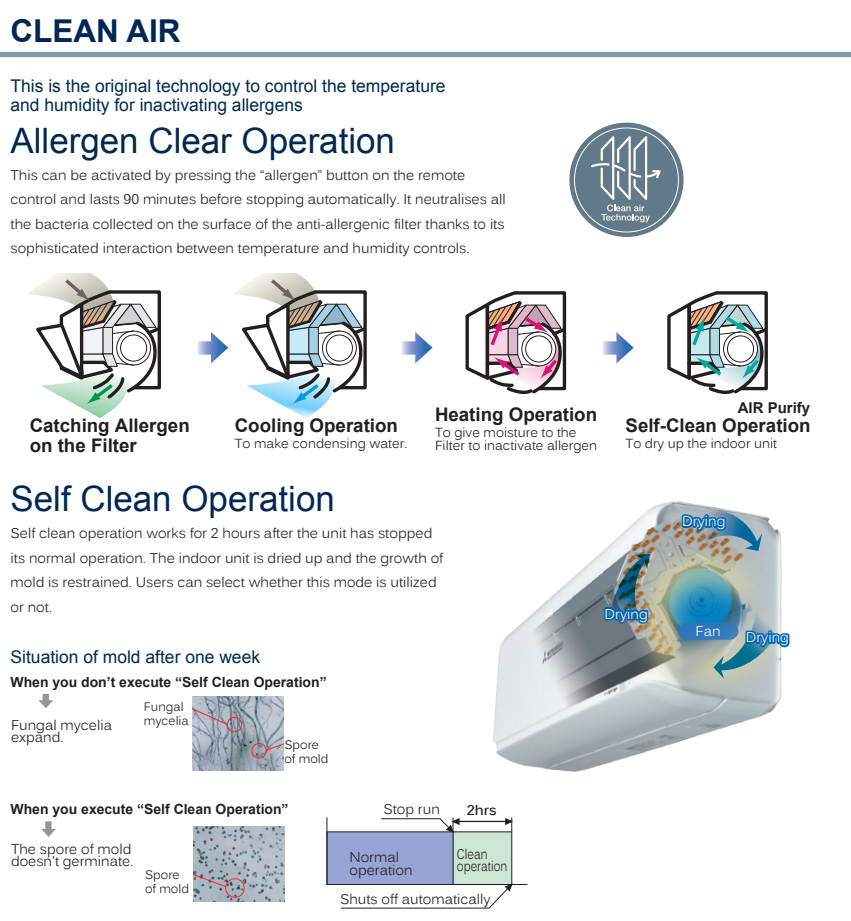

Ένα update για το ZSX (όχι δε χάλασε ακόμα).
Παρατήρησα κάποια μυρωδιά κάπως όξινη από τη εσωτερική μονάδα όταν δεν λειτουργούσε ο συμπιεστής, οπότε προσπάθησα να βρω γιατί, αφού μου φάνηκε πολύ καινούργιο το μηχάνημα για τέτοιες μυρωδιές.
Ξεκίνησε όταν μετά από λίγες μέρες χρήσης αποφάσισα να χρησιμοποιήσω τον timer του cloud για μισή ώρα ανά 8 ώρες στο fan για να στεγνώνει. Η αλήθεια είναι ότι μετά τις περιπέτειες, το δουλεύω επίτηδες 24/7 (καίει και κάτω από 3kW τη μέρα), για να βεβαιωθώ ότι πάνε όλα καλά με τα προβλήματα που αντιμετώπιζα.
Έτσι έβγαλα τα φίλτρα και άρχισα να τα τσεκάρω ένα ένα τι μυρίζει... Τελικά, δεν ήταν από τα φίλτρα, που δεν φαίνονται να έχουν ίχνος σκόνης, αλλά ήταν το στοιχείο το ίδιο αφού όταν το πλησίασα, το μύρισα αμέσως.
Για να μην το αρχίσω από τώρα στα χημικά, άρχισα να ψάχνω τι μπορώ να κάνω, από εναλλαγές πολύ κρύου και έπειτα ζεστού, ώστε να επιτύχω παγοποίηση και αυτόματη πλύση του στοιχείου (όπως το frostwash της hitachi), μεγαλύτερη ώρα στο fan για να στεγνώνει καλύτερα, αλλά και τις λειτουργίες self clean και allergen clear που έχει από τη "μάνα" του.
Αρχικά δοκίμασα την Self clean, η οποία όμως και με το βατόμετρο δεν με πολυικανοποίησε, καθώς κρατάει 2 ώρες και τελικά δεν κάνει και κάτι σοβαρό, εκτός του να κλείνει η μονάδα και να συνεχίζει να λειτουργεί ο ανεμιστήρας στο πολύ αργό για να ανακυκλοφορεί τον αέρα εντός με κλειστές περσίδες.
Έπειτα δοκίμασα να μιμηθώ το frostwash, που νομίζω δεν πήγε άσχημα. Άνοιξα το κλιματιστικό το πολύ κρύο χαμήλή σκάλά με ανοιχτή την μπαλκονόπορτα ώστε να έχει αρκετή υγρασία. Έπειτα το γύρισα στο ζεστό στους 30. Δεν είδα να τρέχουν νερά, αλλά πιστεύω ότι λειτούργησε ευεργετικά.
Μετά δοκίμασα το allergen clear, που το έχει για να αδρανοποιεί τα αλλεργιογόνα που κάθονται στο σχετικό φίλτρο και μάλλον κάνει ακριβώς αυτό που ήθελα: κρύο, κλείνει περσίδες, ζέστη και μετά fan στο πολύ αργό για να στεγνώσει. Το έτρεξα 2-3 φορές, μια φορά ανα ημέρα, και έχω δει αισθητή βελτίωση.
Η φιλοσοφία της MHI είναι τρέξε το allergen clear και μετά το Self clean, ώστε να στεγνώσει αν έχει μείνει υγρασία, αλλά το κακό είναι ότι δεν υπάρχει ούτε το ένα ούτε το άλλο στις λειτουργίες του cloud. Θα έλεγα φάουλ, γιατί καλό είναι να προγραμματίζονται αυτά.
Δεν σου έχει η εφαρμογή του κάποια δυνατότητα για αυτοματοποιημένες ρουτίνες πχ κλείσε από ψύξη αλλά πρώτα τρέξε έναν κύκλο Χ και μετά έναν Ψ και μετά off . Ή κάτι παρόμοιο.

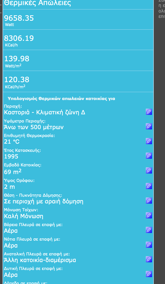

Screenshot 2024-09-11 at 15-10-12 ΥΠΟΛΟΓΙΣΜΟΣ ΘΕΡΜΙΚΩΝ ΑΠΩΛΕΙΩΝ ΚΑΤΟΙΚΙΑΣ.png
Για Καστοριά θα πήγαινα καρφί στο Mitsubishi Heavy και αν οι απώλειες σου είναι όντως τόσες, θέλεις το 80αρι και δεν θα σου φτάσει. Εκτός αν τα 69τμ δεν είναι ενιαίος και έχεις βάλει όλου του σπιτιού οπότε σε αυτήν την περίπτωση θα πρέπει να το πας όλο από την αρχή και σύμφωνα με τις οδηγίες του ερωτηματολογίου.
