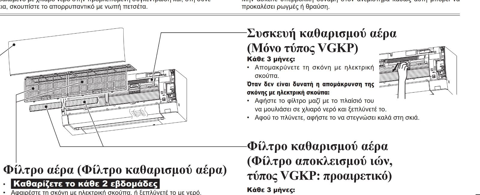

Γνωρίζει κανείς αν η συσκευή plasma quad plus της Mitsubishi electric που έχουν τα μοντέλα ΑΥ είναι συσκευή που θέλει αντικατάσταση ανά κάποιο χρονικό διάστημα ή είναι εφ όρου ζωής;
Από ότι καταλαβαίνω, το Plasma Quad Plus δεν απαιτεί τακτική αντικατάσταση. Αντίθετα, είναι σχεδιασμένο για μακροχρόνια χρήση. Το φίλτρο αυτό είναι σχεδιασμένο να διαρκεί για πολλά χρόνια, αλλά συνιστάται η τακτική καθαριότητά του κάθε τρεις μήνες για βέλτιστη απόδοση. Το σύστημα δεν απαιτεί αντικατάσταση εκτός αν υποστεί ζημιά, κάτι που σημαίνει ότι έχει σχεδόν εφ’ όρου ζωής διάρκεια υπό κανονικές συνθήκες χρήσης.
Λογικά, θα βρείς περισσότερες πληροφορίες στα έγγραφα που συνοδεύουν το μηχάνημα.

Εφόρου ζωής δεν είναι τίποτα αλλά δεν είναι αναλώσιμο. Υποτίθεται έχει διάρκεια ζωής όσο και η συσκευή.
Πάντως έχω μπερδευτεί με τη χρησιμότητα ή και την επικινδυνότητα αυτών των συστημάτων. Έχω διαβάσει περί παραγωγής όζοντος ( ίδια διαδικασία με την οποία παράγεται το όζον στην ατμόσφαιρα από τις αστραπές/κεραυνούς) το οποίο υποτίθεται είναι βλαβερό σε υψηλές συγκεντρώσεις, αλλά από την άλλη οι κατασκευαστές το βάζουν ενώ υπάρχουν και συσκευές που εξειδικεύονται σε αυτό ( ιονιστες, καθαριστες αέρα). Οπότε τείνω να θεωρώ ότι θα είναι οκ. Αλλά δεν είναι κάτι που το γνωρίζω ούτε και με απασχολεί γιατί τα κλιματιστικά μου δεν έχουν ιονιστες 😅

Ααααα φίλτρο είναι και όχι γεννήτρια;

Ειλικρινά, δεν έχω ιδέα. Ίσως είναι και κάτι άλλο από ένα φίλτρο.
Αλλά λέει τακτική καθαριότητα, γι' αυτό (σκέφτηκα) ίσως υπάρχει και φίλτρο εκεί.

Το έχει και το Daiseikai. Είναι ένας ιονιστής, άσχετα αν το λέει φίλτρο. Έχει 2 συρματάκια πέρα πέρα από τα οποία περνάει ρεύμα με πολλά ampere και ιονίζει τον αέρα. Εγώ κάθε χρόνο το βάζω σε χλιαρό νερό για λίγη ώρα και μετά στέγνωμα στον ήλιο.
Αναφορά σε κείμενο
Ο ιονιστής Plasma Ionizer της Toshiba επιταχύνει την αποτελεσματικότητα συγκράτησης των αιωρούμενων ρύπων δημιουργώντας όζον (O3). Όταν ρύποι, όπως τα βακτήρια ή οι ιοί, έρχονται σε επαφή με το όζον, απενεργοποιούνται μέσω της οξείδωσης

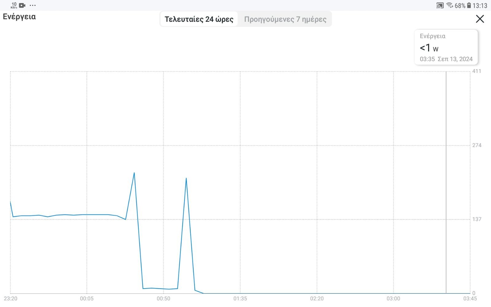

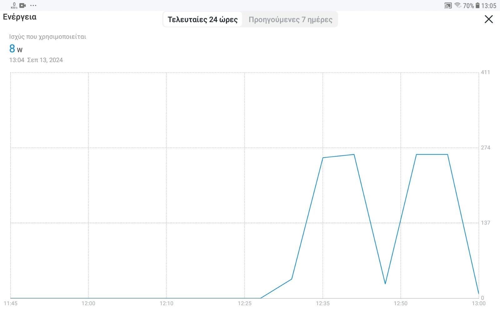

Απογοητευση daisekai ζητουμενη 28 εξωτερικη 31 δουλευει σαν τεταρτο πεμπτο κινεζικο..
Σου κάνει on off λόγω μικρής ζήτησης. Βάλε 26 ή όσο χρειαστεί.
Χθες το βραδυ 26 εξωτερικη 27 ζητουμενη πιο νορμαλ αλλα συγκρινοντας αντιστοιχες καταναλωσεις με perfera η διπλη και βαλε στον ιδιο χρονο. Καλα με ururu δεν συγκρινω. Νομιζω οτι εκανα την μεγαλυτερη πατατια της ζωης απο αγορα κλιματιστικου

Το έχουμε πει πολλές φορές ότι τα Toshiba δεν έχουν χαμηλά ελάχιστα σε ψύξη. Σε θέρμανση ίσως δεις πιο χαμηλά, σύμφωνα πάντα με τα πινακακια τους. Το perfera πάει 60-65W και το ίδιο και το ururu ( κ πιο κάτω ίσως ). Εδώ το 18αρι kmte και έχει 90 ή το 24αρι klca 100W. Αν ήθελες κλιματιστικό που να κατεβαίνει χαμηλά, ναι, υπάρχουν και καλύτερα. Ένα απλό TCL miracle των 500W θα έπεφτε στα 65W.
Εκεί που ίσως δείξει τα δόντια του είναι στο μεσαιο-υψηλο φορτίο.

Οταν λες μεσαιο υψηλο εννοεις μεγαλη εξωτερικη 35 38 C πχ και 26 ζητουμενη?

Οτιδήποτε το πάει πάνω από το 30-40% του φορτίου. Σε κάποια σπίτια θέλεις 38 εξωτερική σε άλλα πχ 32 και ανάλογα τις απώλειες. Εκεί μπορεί να χρειάζεται λιγότερα watts από τα άλλα για το ίδιο TC. Αν και αυτό θα το δεις μόνο με μετρήσεις.

Οκ εβαλα 26 ζητουμενη και εντος της ημερα θα φορτωσω καινουργιο διαγραμμα ...αλλα κρυωνω 😄😄
Παρεμπιμπτοντως πηρα δυο θερμομετρα υγρομετρα extech και οταν θα βρω χρονο θα προσπαθησω να κανω τις μετρησεις που προτεινες
