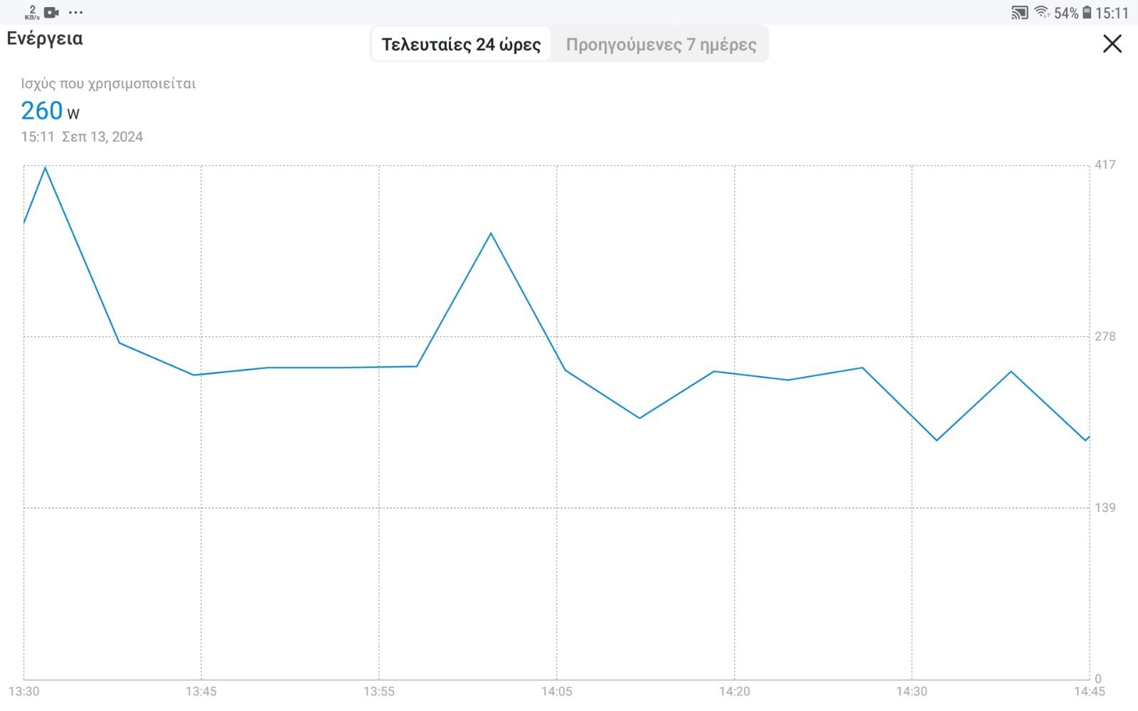

Και ενα επισης παραδοξο να αναφερω οτι η εξωτερικη μοναδα οταν πεφτει σε στροφες ο συμπιεστης στα χαμηλα watt κατω απο 200 ακουγεται περισσοτερο απο οτι σε λειτουργια 350 w πχ. Ισως λογω twin rotary??και κανει κσι εναν ιδιαιτερα χαρακτηριστικο ηχο που δεν μπορω να περιγραψω οχι δυνατο αλλα χαρακτηριστικο και ιδιαιτερα τον ακους το βραδακι.
Μάλλον ακούς τον υψίσυχνο ήχο που έχουν πει και άλλα μέλη για τα toshiba.

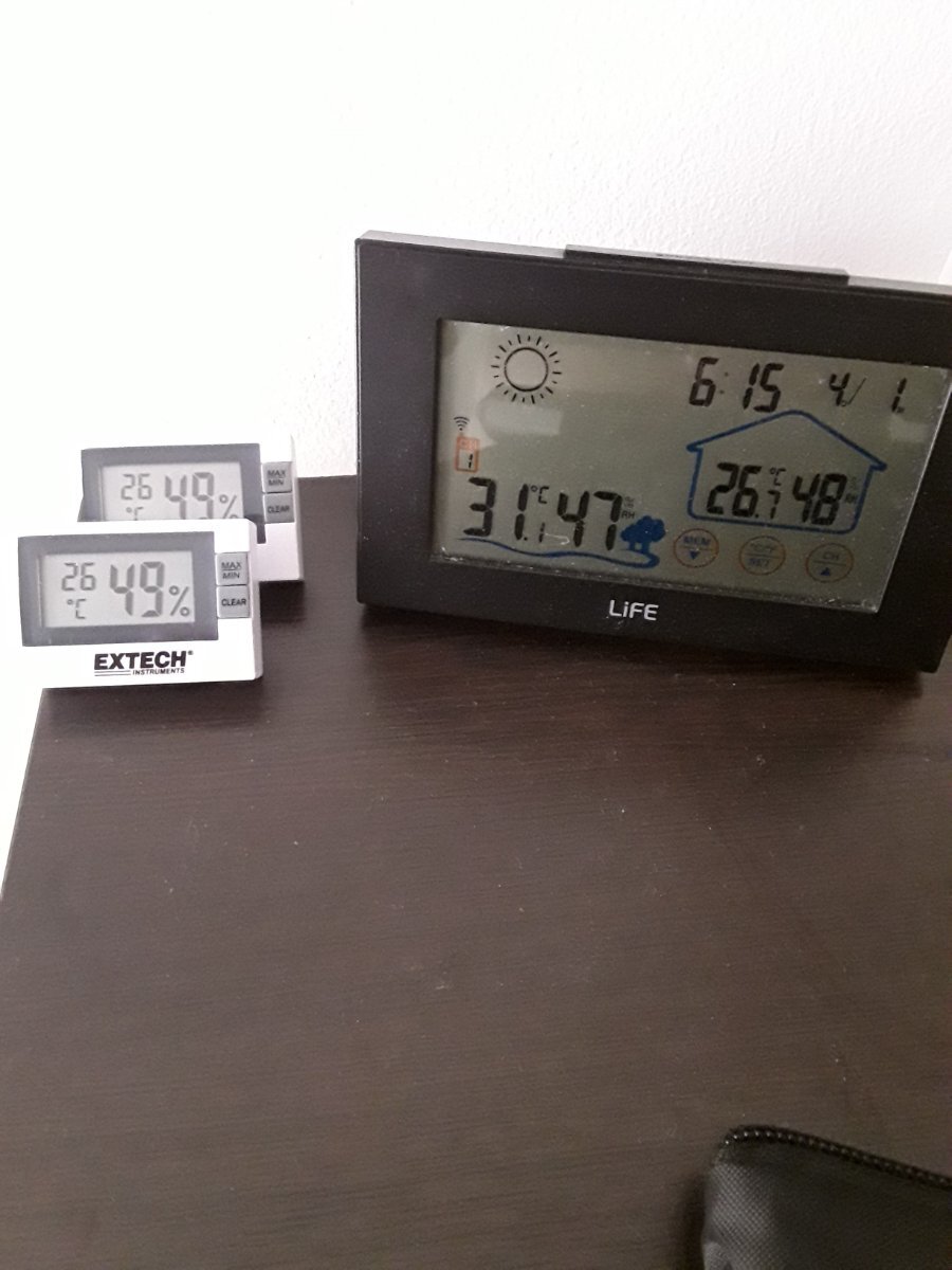

Κάνε πρώτα το τεστ με το διάλυμα αλατιού για να δεις ότι δείχνουν σωστά.
Παντως δεν υπαρχουν και διαφορες στην συγκριση
Θα τον καταγραψω αν μπορεσω και θα τον ανεβασω
3 λεπτά πριν, Lofarek είπε
Καλό σημάδι αυτό, αλλά για σιγουριά θα πρέπει να δεις 75% στο υπερκορεσμένο διάλυμα αλατιού.

Δεν ειναι high pitched το αντιθετο χαμηλης συχνοτητας σαν γουργουρισμα με "επιγευση" λιγο απο χαλασμενο ρουλεμαν

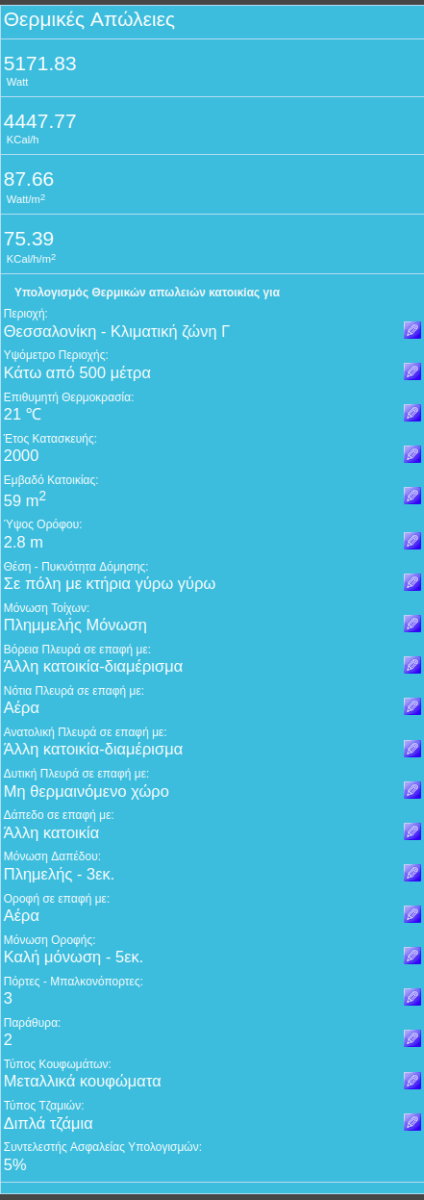

Καλησπέρα, σκοπεύω να αγοράσω κλιματιστικό για να θερμάνω το σπίτι μου αυτόν τον χειμώνα. Είδα οτι έχετε την ευγένεια να παρέχετε συμβουλές για την επιλογή του μοντέλου. Έχω συμπληρώσει το ερωτηματολόγιο. Το κλιματιστικό προορίζεται να θερμάνει το σαλόνι του σπιτιού, ωστόσο θα ήταν επιθημιτό (αλλά όχι απαραίτητο αν ξεφεύγει απο το μπατζετ) να φτάνει ζέστη και στα δωμάτια. Οι θερμικές απώλειες του σαλονιού ειναι ~8kW οπότε αν έχω καταλάβει σωστά ειμαι τουλάχιστον για 24000 btu. Μετά απο μερικό ψάξιμο βλέπω τα
Daikin Siesta ATXC60D 22000 btu (https://www.skroutz.gr/s/40601133/Daikin-Siesta-Sensira-ATXC60D-ARXC60D-Klimatistiko-Inverter-22000-BTU-A-A.html)
Toyotomi Izuru TRN 24000 btu, (https://www.skroutz.gr/s/52873522/Toyotomi-Izuru-Eco-II-TRN-TRG-2371ZR-TRN-TRG-2371ZR-Klimatistiko-Inverter-24000-BTU-A-A-me-Ionisti-kai-WiFi.html)
Ωστόσο δε γνωρίζω ποιες εταιρείες ειναι αξιοπιστή ή αν είναι καλά τα συγκεκριμένα.
Είναι καλές επιλογές; Αν όχι ποιες εταιρείες / μοντέλα να προτιμήσω;

11. ΘΕΡΜΙΚΕΣ ΑΠΩΛΕΙΕΣ:
7940 Watt
6830 KCal/h
156 Watt/m2
134 Kcal/h/m2
Ευχαριστώ εκ των προτέρων για κάθε βοήθεια!

Δείξε μας τις απαντήσεις στην εφαρμογή που υπολογίζει τις απώλειες.
8 λεπτά πριν, thetsaros είπε
Οι απαντήσεις μου είναι για το σαλόνι αποκλειστικά, το ξαναέκανα και ήταν λάθος πάνω που μίλησα για 8kw
Έχεις 3 μπαλκονόπορτες και 2 παράθυρα στα 60τμ;
1 ώρα πριν, thetsaros είπε
Ναι, είναι ένας μεγάλος μακρουλός χώρος με ένα μπαλκόνι (2 πορτο) και εξωπορτά. Έχει και δύο παραθυρα στην κουζίνα
