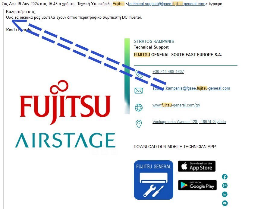

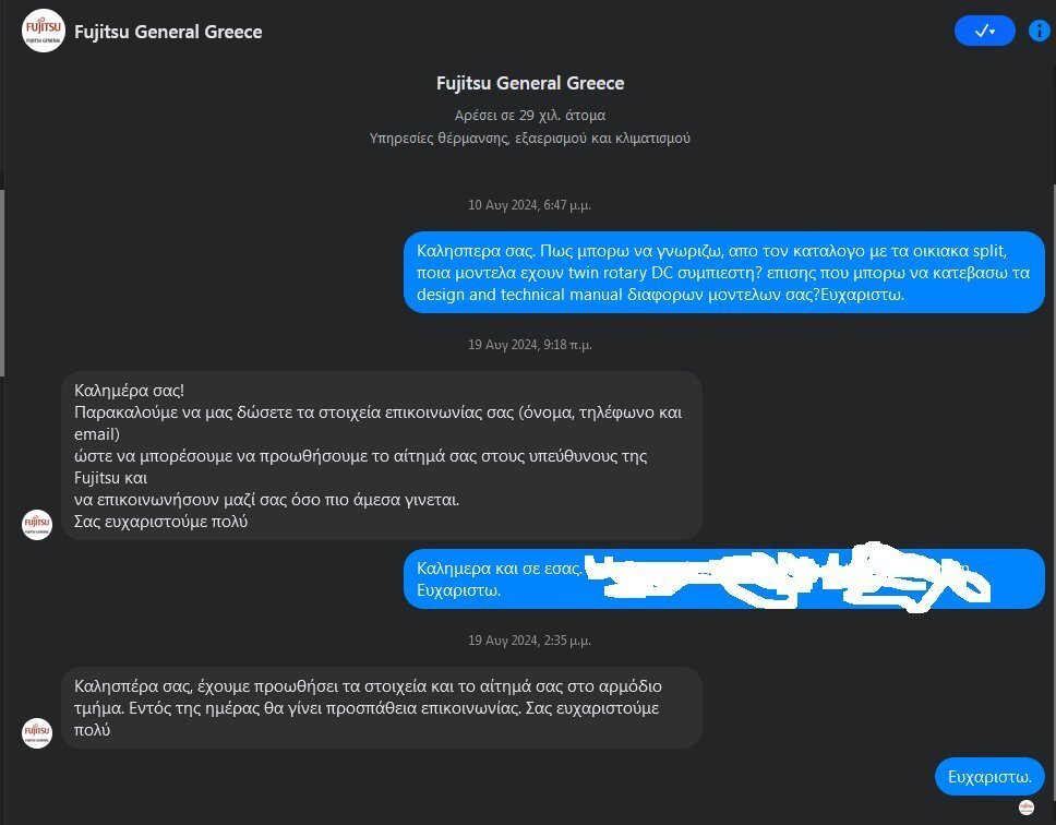

Για την ιστορια, το αρχικο ερωτημα το εκανα στο Facebook δες εδω
Επειτα με καλεσε ο αρμοδιος και τα ειπαμε τηλεφωνικα.
Του ειπα πως το θελω γραπτα κ ετσι προεκυψε και το email.
Του ανταπαντησα με απαιτηση για link που να το αναφερει αυτο.
Μου εστειλε το λινκ του καταλογου και επειδη δεν μπορουσα να το εντοπισω , μου εστειλε τον αγγλικο καταλογο συνημμενο και ειπε πως οπου λεει ALL DC ειναι twin και οπως θα δεις ειναι σε ολες τις σειρες αυτο, στο σημειο που σημειωνω. Αλλωστε πουθενα δεν κανει διακριση μεταξυ των μοντελων αναλογα με την ισχυ τους , μεσα σε καθε σειρα.

Όχι, δεν είναι το all DC = twin rotary
Οχι δεν ειναι, αλλα ειπε πως δεν εχει κατι διαφορετικο, ολα τα μοντελα twin εχουν...και δεν ειδα κ γω πουθενα διαφοροποιηση γιαυτο το δεχτηκα.
αυτα που ειδε ο φιλος @cmaniacπιο πανω, να μην εχουν και ειναι κ τα πιο ακριβα σαν σειρα τι σου δινουν σαν συμπερασμα?
Επεξ/σία από Specs
1 λεπτό πριν, Specs είπε
Marketing directive / direction ή άγνοια.
Λυπηρό όποιο και να είναι απο τα 3, ειδικά τώρα που είναι η μαμά Fujitsu παρούσα στην Ελλάδα.
2 λεπτά πριν, liakjim είπε
Έχουν μια γραμμή στο φυλλάδιο τους που λέει οτι όπου βλέπεις "All DC" σημαίνει twin rotary. Το λες και παραπλάνηση.
