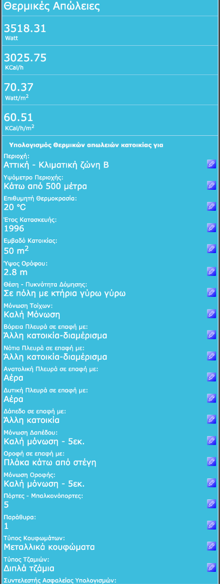

Καλησπερα σε ολους! Ειμαι κ εγω στην διαδικασια αναζητησης air condition - προσπαθω ακομα να περασω στα γρηγορα ολα τα ποστς σας αλλα ειναι πραγματικα απειρα. Ευχαριστουμε για αυτο!
Θα εκτιμουσα προτασεις τουλαχιστον σε καποιες μαρκες που θα αξιζε να κανω παραπανω ερευνα (αν οχι και μοντελα).
Παρακατω οι απαντησεις μου στο ερωτηματολογιο αγορας:
Ανώτατο διαθέσιμο ποσό :  ~=1200 - 1400(?) ευρω - προφανως κ φθηνοτερα η κ παραπανω αν βγαζει νοημα
Νέα αγορά ή αντικατάσταση παλιού:  Αντικατασταση παλιου Panasonic CS 1873KE - ηταν επαρκες στην ψυξη αλλα χωρις να μπορω να μετρησω (δεν εχει πριζα) φαινεται οτι η καταναλωση ειναι στα υψη! (ριχνει κ ασφαλειες αλλα αυτο ειναι αλλο ζητημα)
Επιθυμητό κατάστημα ή τύπος καταστήματος: Αδιαφορο το απο που θα γινει η αγορα. Αν μπορει να γινει δωρεαν σωστη εγκατασταση και ανακυκλωση του παλιου κλιματιστικου θα προτιμηθει προφανως.
Χρήση κλιματιστικού προσδιορίζοντας αν είναι για αποκλειστική ψύξη, θέρμανση ή και τα δύο (πχ 20% ψύξη / 80% θέρμανση): Κυριως ψυξη - καλοκαιρι θα καιει αρκετες ωρες. Χειμωνα υπαρχει και πετρελαιο αλλα θα ηθελα ιδανικα να μειωθει η χρηση καλοριφερ.
Συχνότητα χρήσης πχ περιστασιακή πηγή ψύξης ή αποκλειστική πηγή ψύξης και θέρμανσης κτλ: Αποκλειστικη πηγη ψυξης. Υπαρχει κ λεβητας πετρελαιου που αποφευγεται η χρηση του οσο γινεται
Χώρος που θα τοποθετηθεί με προσδιορισμό αν θα είναι ενιαίος: Ενιαια σαλονοκουζινα σε σχημα Γ περιπου 50 τετραγωνικα
Τοποθεσία: Καλλιθεα Αττικη
Απαραίτητα: Το wifi ειναι must - ιδανικα θα ηθελα καλο integration με homeassistant. Καλο θα ηταν να ειναι αθορυβο
Πληροφορίες περί μονώσεων, κουφώματα, ιδιαιτερότητες χώρου, προσανατολισμό, (πχ έντονη ηλιοφάνεια, ψηλοτάβανο, μαγαζί με ανοιχτές πόρτες κτλ): Κουφωματα αλουμινιου, 2πλα τζάμια
Ευχαριστω εκ των προτερων!
Έχω ταλαιπωρηθεί πολύ με την περίπτωσή σου 🥲
Από ότι καταλαβαίνω είναι ανακαινισμένο και αναβαθμισμένο ενεργειακά διαμέρισμα με κέλυφος, σωστά;
Τα τετραγωνικά είναι πολλά αλλά οι απώλειες λίγες.
Αν πάμε καθαρά με απώλειες, τότε ένα daikin perfera θα είναι αρκετό. Απόδοτικό, αθόρυβο, wifi , παίζει με το homeassistant.
Θα φτάσει όμως στην πράξη; Αν ναι τέλειωσε η αναζήτηση.
Αν όχι, μια επιλογή θα ήταν να πήγαινες στο 42άρι perfera αλλά δεν πρόκειται να το βρεις σε αλυσίδες ώστε να έχεις ανακύκλωση και προσφορές με πχ δωρεάν εγκατάσταση.
Άλλη λύση είναι το ASEH14KGTG. Αποδοτικότατο, wifi, θέλει ψάξιμο για ha.
Μετά πας στο aseg18kmte . Αποδοτικότατο, κατεβαίνει και 90W αν θέλει, απαιτεί έξτρα το wifi, παίζει ha και local μάλιστα, δεν είναι εντελώς αθόρυβο αλλά είναι οκ από θέμα θορύβου, θα το βρεις σε αλυσίδες.
Νομίζω θα πρέπει να βάλεις έναν μηχανικό να σου κάνει μελέτη απωλειών (ίσως και να έχεις αν έκανες όντως ενεργειακή αναβάθμιση) ώστε να δεις πόσα KW θέλεις.

Ναι για αυτό αγχώνομαι για το 12αρι και σκέφτομαι για ένα καλό μεγαλύτερο.
Σε ευχαριστω πολυ για την προσπαθεια σου και χιλια συγγνωμη για την ασχετοσυνη μου @liakjim.
Οχι δεν εχει κελυφος - αλλά μου ειπε ενας μηχανικος που ηρθε στο παρελθον απλά βολτα (δεν ειμαι σιγουρος αν πρεπει να τον εμπιστευτώ) οτι η μονωση του δεν ειναι η default αλλα κατι παραπανω. Για αυτό εβαλα και κατι παραπανω απο το μινιμουμ των 3cm - ελπιζω να εκανα σωστά.
Μου κανει εντυπωση οτι επιλεγεις 12000/14000btu για εναν χωρο τοσο μεγαλο αλλα προφανως και εμπιστευομαι τις γνωσεις σου.
Πιστευεις θα αλλαζαν πολλά αν εβαζα την νορμαλ μονωση των 3cm?

Βεβαιως - νομιζω οτι το ειχα γραψει στην οριτζιναλ δημοσιευση αλλα θα το ξαναπω εδω αν δεν το ειχα κανει. Ο χωρος ειναι σε σχημα Γ, το υπαρχον μηχανημα (Panasonic CS 1873KE) ειναι στην πανω αριστερη γωνια του Γ (που ειναι το καθιστικο) και τον καλυπτει αρκετα καλα. Απλα (υποθετω κ βλεπω σε λογαριασμους) οτι καίει. ΠΟΛΥ.
Αν θεωρειτε οτι οντως χρειαζομαι μηχανικο εννοειται και θα δοκιμασω αυτο που μου προτεινετε.

Δεν νομίζω να έχεις τέτοιες μονώσεις.σε.κτισμα τέτοιας χρονολογίας.

Κοίταξε, το μηχάνημα που έχεις τώρα είναι 18ρι. Δεν ξέρω πόσο καίει αλλά αυτό μπορείς να το βρεις με διάφορους τρόπους, πχ αμπερόμετρο ράγας με επαγωγική μέτρηση (clamp), μετρώντας όλες τις άλλες καταναλώσεις στον λογαριασμό και αφαιρώντας κλπ.
Οποιοδήποτε κλιματιστικό εάν δεν το δουλέψεις σωστά (πχ να κάθεσαι από κάτω) τότε θα καίγεσαι, θα το κλείνεις και δε θα ζεσταθεί ποτέ το σπίτι, μόνο εσύ και μόνο για λίγο. Γενικά το ρυθμίζεις σε θερμοκρασία που μπορεί να την πιάσει το μηχάνημα, ή το δουλεύεις στο τέρμα μια ώρα τη μέρα; Στη θέρμανση οι περσίδες πρέπει να κοιτάνε κάτω, όσο πιο κάθετα γίνεται (και να μην είσαι εσύ από κάτω), ενώ στην ψύξη πάνω. Για να ζεσταθεί/κρυώσει ένας τοίχος θέλει μέρες συντήρησης.
Πάντως έχει δίκιο ο liakjim. Δεν νομίζω ότι το 1995 έβαζαν μονώσεις που σήμερα θεωρούνται "καλές". Το σχόλιο του γνωστού σου είναι πως δεν θα περίμενε κανείς οποιαδήποτε μόνωση σε κτίσμα του 1995, αλλά αυτό δε σημαίνει ότι η μόνωση σου πιάνει τα σημερινά δεδομένα. Σε δύο κτίσματα του 2000 δίπλα δίπλα ο ένας ιδιοκτήτης ήταν εκεί απο τα μπετά μέχρι τις μπετούγιες και έχει μέχρι θερμοδιακοπή στα παράθυρα, ενώ στο άλλο ακούς τον αποπάνω να περπατάει..
Θα έβαζα απλά μέτρια μόνωση και θα ξεκίναγα από εκεί.
Τώρα, σε βλέπω γύρω στα 4kW που σημαίνει κάπου 14k BTU.
Σκέφτομαι 3 σενάρια.
Ένα 18ρι να μπορεί να καλυψει τον χώρο με υψηλή ροή και πίεση, μιας και τα 18ρια έχουν μεγάλες μονάδες συνήθως που μπορούν να καλύψουν το ζητούμενο. Το κακό είναι ότι έχουν ένα κλικ παραπάνω θόρυβο.
Δύο 9ρια, κρυμμένα το ένα από το άλλο στις δύο άκρες του Γ.
Ένα 12ρι στον μεγάλο χώρο και ένα 7ρι ή 9ρι, πάλι κρυμμένα το ένα από το άλλο.
