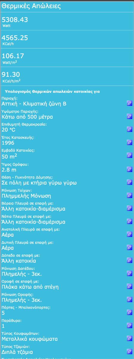

Τώρα, σε βλέπω γύρω στα 4kW που σημαίνει κάπου 14k BTU.
Εδω ειναι παλι ο υπολογισμος με μεσαιες μονωσεις:

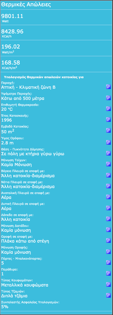

Θα προτεινα να δειτε αυτη με τις μηδενικες μονωσεις. Ναι υπαρχουν 5 πορτες. Υπαρχει μια μεγαλη διπλη μπαλκονοπορτα (2), μια μονη μπαλκονοπορτα (1), μια εξωτερικη πορτα και 1 πορτα για δωματια.

1. Μπορείς να μετρήσεις το εμβαδό των πορτών; Μήπως έχουν θερμοδιακοπή για καλή σου τύχη; (Το κούφωμα είναι ζεστό το καλοκαίρι / υπάρχει υγροποίηση τον χειμώνα από μέσα; Αν ναι, δεν έχουν.).
2. Η κουζίνα είναι πρόβλημα το καλοκαίρι. Κάτοψη χώρου έχεις / μπορείς να φτιάξεις κάτι πρόχειρο; Να φαίνεται πού κάθεστε, διαστάσεις και πού είναι η κουζίνα. Όσο περισσότερα μας λες, τόσο ξετυλίγεται το κουβάρι, και μάλλον έχεις πολλές απώλειες, γι αυτο δεν σταματάει ποτέ το panasonic.
Θα πρέπει να γνωρίζεις πως δεν πρέπει να γίνει υπερδιαστασιολόγηση έξω από ένα πλαίσιο ασφαλείας γιατί θα μπεις σε έξοδα και το αποτέλεσμα θα είναι αμφιλεγόμενο - τα μεγάλα μηχανήματα δεν είναι τόσο ευέλικτα πολλές φορές και θέλουν φορτία.
Με 9.8kW απώλειες σκέψου θες ένα 22ρι (6.3kW) και ένα 12ρι (3.5kW), και πάλι οριακά, χωρίς να υπολογίζεις τη χρήση κουζίνας το καλοκαίρι, που είναι απορυθμιστής και θέλει 2-3000 BTU ακόμα. Για τον χειμώνα είσαι εντάξει γιατί τα μηχανήματα υπεραποδίδουν συνήθως στη θέρμανση.
Σε βλέπουμε μη σίγουρο σχετικά με τις εξωτερικές μονώσεις και είναι σημαντικός παράγοντας για το τι χρειάζεσαι, όπως βλέπεις.

  1. Οχι δεν εχω παρατηρησει ουτε υγροποιηση ουτε ζεστο κουφωμα το καλοκαιρι. Αυτο δεν σημαινει οτι εχουν θερμοδιακοπη βεβαια - δεν ξερω πως να το τσεκαρω αυτο. Το εμβαδο χοντρικα φαινεται στο σχεδιο. Παλι χοντρικα τα υψη των πορτων ειναι γυρω στο 220 και μιλαμε για πορτες με πλατη: 2.60 (η διπλη μεγαλη), 1.18 (η εξωπορτα), 85 η πορτα προς δωματιο/μπανιο και 1.18 η αλλη μπαλκονοπορτα. Αρα το συνολο εμβαδου ειναι παλι χοντρικα: 57,2 + 25,96 + 18,7 + 25.96 = 127.82
  2. Μπορεις να δεις το σχεδιο παραπανω
  3. Δεν υπολογιζω τη χρηση κουζινας οχι - ας ειναι εκτος εξισωσης δεν με πειραζει καθολου
  4. Δεν ειμαι σιγουρος για τις μονωσεις, οχι. Μπορω ισως να παρω τη γνωμη μηχανικου μονο αν χρειαστει. Υποθετω η καλυτερη επιλογη που εχω προς το παρον ειναι να υποθεσω οτι δεν υπαρχει μονωση.

6,35 ????
είναι τζαμαρία όλος ο τοίχος ?
Συγγνωμη οχι. Μου εβγαλε λαθος μετρηση το προγραμμα και δεν την φιλτραρα. 2.60 ειναι. Κανω απντειτ το παραπανω.
