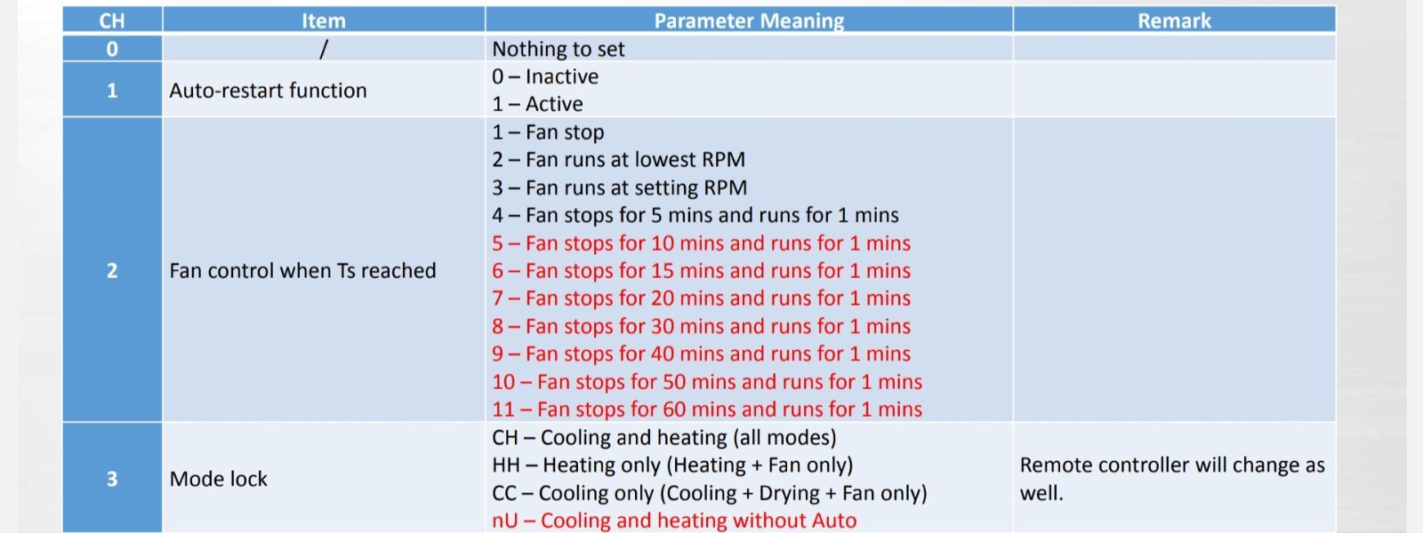

Exoυν προβλεψει να την πληρωνουμε επιλεγοντας ακριβοτερα κλιματιστικα δυστυχως! αλλιως, εχει αναφερθει πολλες φορες εδω μεσα, το "χακαρισμα" μεσω τηλεχειρισμου σε Midea κ κλωνους νομιζω , αλλα κ μεσω home assistant για τις υπολοιπες μαρκες.

Στα δε Midea με χακαρισμα υπάρχουν και ενδιάμεσες λύσεις... Πχ. Να σταματά ο ανεμιστήρας για 5 λεπτά και μετά να λειτουργεί για ένα λεπτό κλπ κλπ κλπ

Φτηνα κ ακριβα, στην θερμανση κλεινουν ολα, εντελως. Επομενως φασκουν κ αντιφασκουν. Τα ιδια θεματα θα ειχε κ τον χειμωνα αν ηταν ετσι. Θα κραταγε εστω χαλαρα για μετρηση πραγματικης θερμοκρασιας τον ανεμιστηρα ανοιχτο. Η μονη εκδοχη που ειναι μειγμα των απαντησεων που γραφτηκαν, ειναι να φροντιζουν στα ακριβα να αλλαζουν θεση στον αισθητηρα και να μην επηρεαζεται, θα τσεκαρω απο περιεργεια τις θεσεις σε Sensira κ Perfera.

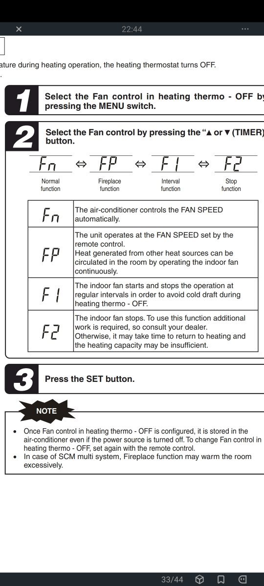

Έχω την εντύπωση από τα διαγράμματα που έχω ανεβάσει ότι στη θέρμανση όταν κάνει οφ ομσυμπιεστης δε σταματάει εντελώς ο ανεμιστήρας
1 minute ago, cmaniac said:
Heavy, με fireplace function
αυτα ειναι στις τελευταιες γενιες που γινονται κ παλι στα ακριβα μοντελα!
Για ποιο λες? το Σενσιρα η το Toyotomi σου?
