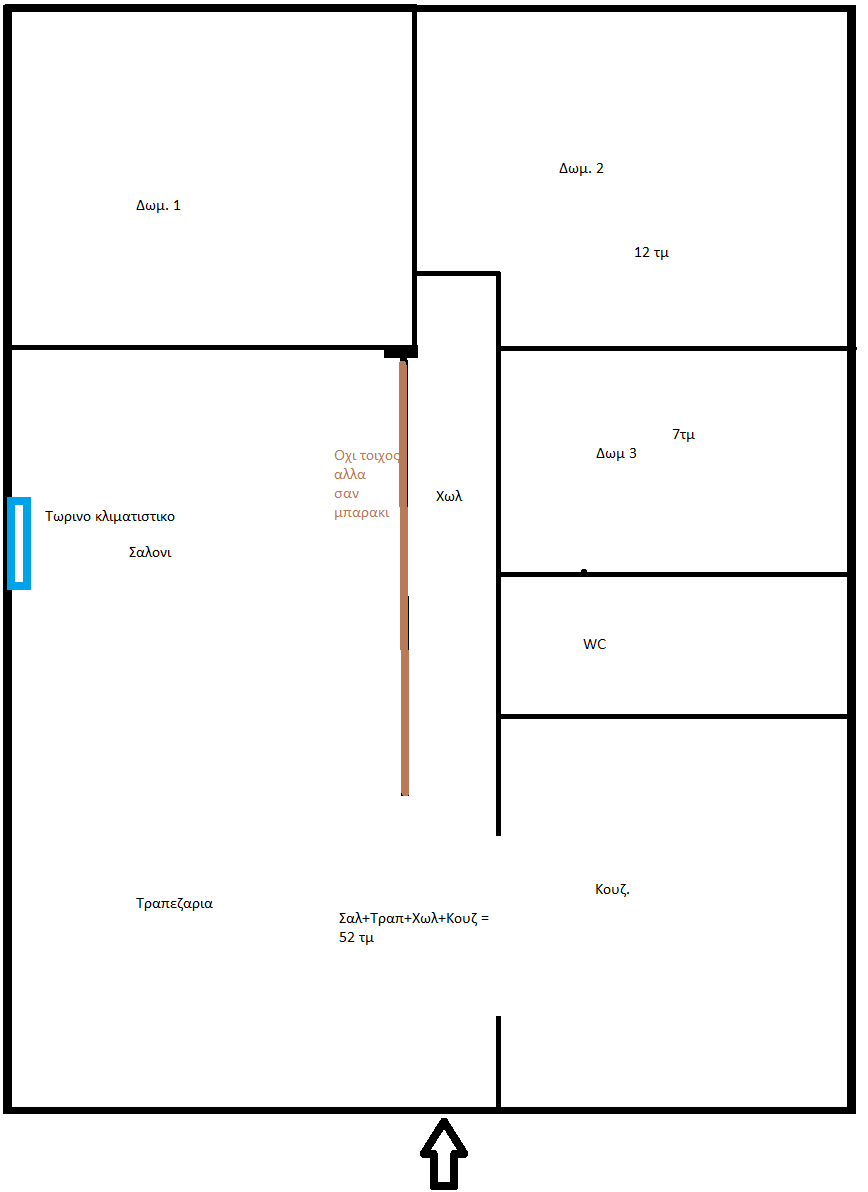

Για παρακάτω σχεδιο διαμερισματος, υπαρχει ενα κλιματιστικο 18αρι παλιο δεν δουλεψε απο τοτε που ηρθα στο σπιτι δεν εκατσα να το φτιαξω.
Θελω να παρω νεο κλιματιστικο και να καλυψω το χωρο που γραφω 51τμ και εστω λιγο δωμ. 2-3, τα κουφωματα ειναι μαλλον αλουμινιου σιγουρα διπλα, η πλευρα  που ειναι το κλιματιστικο εχει μονωση 5 ποντους μαλλον (δεν μετρησα) και δεν υπαρχει μονωση αλλου

  7. Χώρος που θα τοποθετηθεί με προσδιορισμό αν θα είναι ενιαίος πχ σαλονοκουζίνα, υπνοδωμάτιο, τραπεζαρία κτλ :  Περιπου-Ενιαίος χώρος 52 τμ σαλόνι-τραπεζαρία-κουζίνα-χωλ.

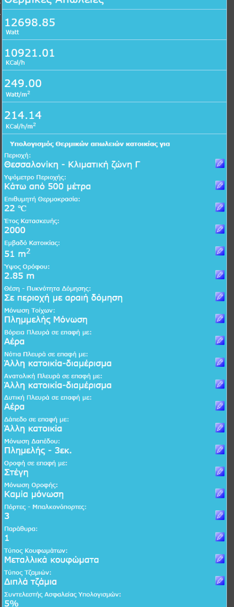

  11. Τέλος για να δοθεί μια αίσθηση του χώρου, αναφέρουμε τις απώλειες του χώρου μας με χρήση του: Screenshot
https://convertlive.com/el/u/μετατροπή/βατ/σε/βρετανικές-θερμικές-μονάδες-ανά-ώρα#12698

Σαν πάρα πολλές μου φαίνονται, 40K BTU
Οι απώλειες εκτοξεύονται από το γεγονός της αμόνωτης σκεπής. Αν το σπίτι είναι δικό σου, εξέτασε τη μόνωση αυτής, θα γλιτώσεις πολλά χρήματα μακροπρόθεσμα.
Για κλιματιστικό θα πήγαινα στο mitsubishi heavy 80. Λες ότι θέλεις wifi. Αν είναι άκρως απαραίτητο, τότε ψάξε για το μοντέλο που τελειώνει με F στο τέλος πχ SRK/SRC-80ZR-WF .  Δυστυχώς δεν το βλέπω στην αγορά, αν και με ψάξιμο ίσως το βρεις. Αν δεν το βρίσκεις έχεις δύο επιλογές. Είτε το βγάζεις από τα απαιτούμενα και έχεις απομακρυσμένο έλεγχο με λύσεις τύπου broadlink rm4 mini είτε πας στο  mitsubishi heavy 71 το οποίο το βλέπω στην αγορά με το wifi αλλά με κίνδυνο να μη σου φτάσει σαν ισχύ (και ειδικά για σένα που δεν έχεις και αξιόλογο backup για τα δύσκολα κρύα 24ωρα).
