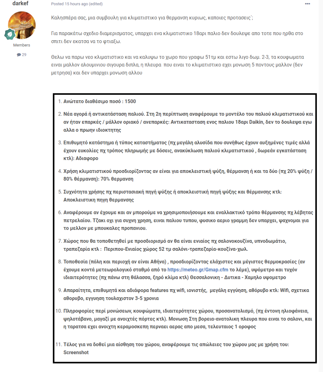

33 minutes ago, liakjim said:
Με αυτές τις απώλειες μπορείς να πας και στο heavy 63.
Όλα
Carrier= φασόν midea οπότε όχι.
Θα σου είχαμε πει ήδη προτάσεις αν είχες συμπληρώσει το ερωτηματολόγιο. Τώρα απλά χάνεις χρόνο.
Το εχω συμπληρωσει, απλα για καποιο λογο τα πηρε ολα Bold

έχει περίεργα ελάχιστα στη θέρμανση
Παντως , μπορει να δηλωνει οτι θελει, αλλα εχει 400w ελαχιστη καταναλωση. Επισης ειναι μοντελο για βορειες η κρυες χωρες/κλιματα. Τα αντιστοιχα Haier εδω , οχι Nordic εκδόσεις αλλα για το κλιμα μας , συνηθως εχουν 300w.
4 ώρες πριν, darkef είπε
Οκ δεν αλλάζει κάτι, ανάλογα με τις απώλειες και το τι έχεις σκοπό να πάρεις, θα πρέπει να πας στο mitsubishi heavy 80 ή 71 ή 63. Δλδ αν θέλεις φέτος να είσαι 100% καλυμμένος, ή αν έχεις και backup ή αν αναβαθμίσεις τις μονώσεις αντίστοιχα. Αν αναβαθμίσεις μονώσεις θα υπάρχουν και άλλες επιλογές πχ μπορείς να πας σε toshiba edge white ώστε να έχεις μεγαλύτερη εγγύηση και το wifi.
