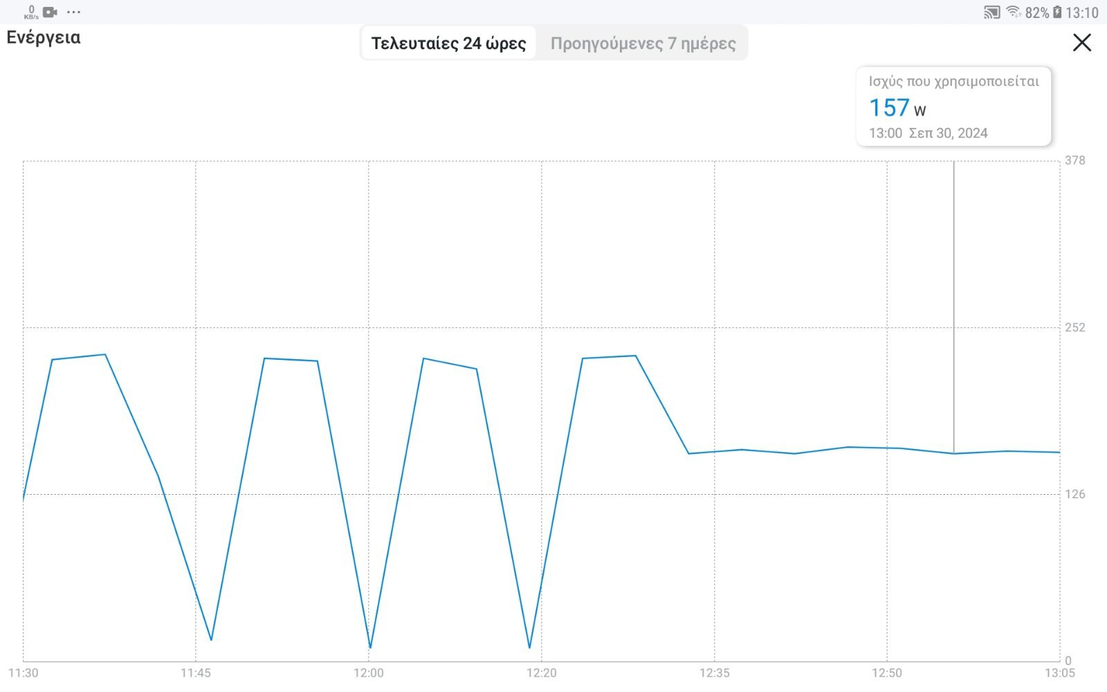

Σαν τιτλο θα βαλω κατεβαζω την θερμοκρασια στην ψυξη και κανω οικονομια στην καταναλωση.Ακουγεται οξυμωρο αλλα στην περιπτωση του daisekai ετσι φαινεται να δουλευει. Με ζητουμενη 26 εξωτερικη 27 μου κανει 5 λεπτα λειτουργιας στα 230 w και πεντε λεπτα off. Κατεβαινοντας στ 24 ζητουμενη στρωνει στα 157 - 160... Πως εξηγειται αυτο? Ισως σε πραγματικα καλοκαιρινες θερμοκρασιες > 33 εξωτερικη και πχ 27 ζητουμενη να δειξει τι ακριβως "ψαρια πιανει"

12 λεπτά πριν, Lofarek είπε
(230/2)=115w < 157w
1 ώρα πριν, Lofarek είπε
Η μία θερμοκρασία ζήτησης είναι πάνω στο offset για αυτό.
1 ώρα πριν, sap00 είπε
(230/2)=115w < 157w
Μπορεί όμως και να είναι 157>115 αν συνολικά παίρνεις περισσότερο έργο με μεγαλύτερο eer.
