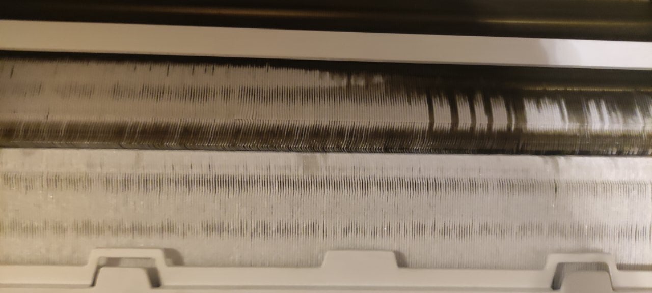

Στις 10/7/2024 στις 9:32 ΜΜ, tryfos είπε
Λοιπόν @alexdeskas @liakjimκαι @Klausx έχει θέμα το κλιματιστικό, τώρα το παρατήρησα πιο επισταμένα. Δεν συνδέεται με το follow me. Πολύ απλά το κλιματιστικό βγάζει τον παρακάτω πάγο (με auto fan speed, ψύξη, χωρίς follow me) μετά από κάποια ώρα χρήσης και -λογικά-μειώνεται η απόδοσή του:
IMG_20240710_211031.jpg.75fa4af430673fbd55a4f015430e1e3b.jpgIMG_20240710_211012.jpg.b06d429390e8fbddb1f527d0079988c0.jpg
Η πάνω φωτό είναι στην χρήση εκείνη τη στιγμή. Μόλις δυνάμωσα το fan άρχισε να λιώνει ο πάγος λίγο-λίγο, όπως φαίνεται στην κάτω φωτό. Τί σημαίνει ότι με το που δυναμώνει το fan λιώνει ο πάγος; Θέμα με την τοποθέτηση; Από πάνω έχει δυστυχώς αναγκαστικά λίγο χώρο και μπορεί να το "μπουκώνει". Τα φίλτρα είναι οκ. Ή έχω θέμα με το ψυκτικό;
Τώρα εξηγείται γιατί βρωμάει πολλές φορές όταν ξεκινάει, έχει μείνει υγρασία στο στοιχείο από προηγούμενη χρήση και την βγάζει όταν ξαναανάβει.
99% απώλεια φρέον, κατά 99% από κακή εγκατάσταση. Παίξτο κινέζος και πάρε τηλ στη Bosch. Έχεις 7 χρόνια εγγύηση και πες ότι το κλιματιστικό δεν αποδίδει.

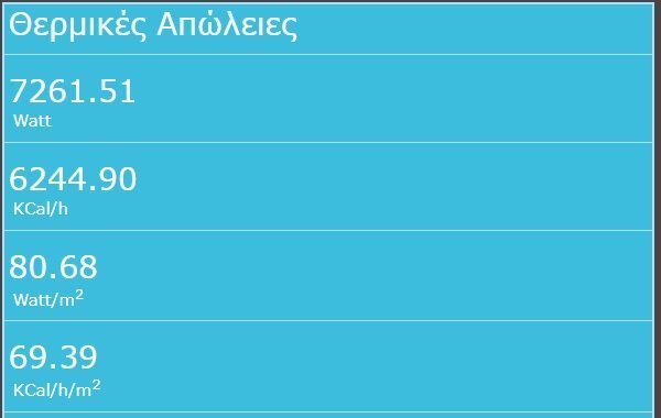

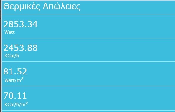

  12. Τέλος για να δοθεί μια αίσθηση του χώρου, αναφέρουμε τις απώλειες του χώρου μας με χρήση του παρακάτω εργαλείου ΥΠΟΛΟΓΙΣΜΟΥ ΘΕΡΜΙΚΩΝ ΑΠΩΛΕΙΩΝ .
Επανάληψη στο 12 σύμφωνα με τις οδηγίες του ερωτηματολογίου.

Καθήστε παιδιά, επειδή αυτό δεν το έχω καταλάβει. Μιλάμε για κάπου ορατή απώλεια φρέον (διαρροή), ακόμα και μέσα στον τοίχο; Απ' έξω δεν βλέπω τίποτα, ούτε μέσα. Ή μιλάμε για έλλειψη/μειωμένο φρέον από την αρχή κατά την τοποθέτηση, οπότε φάνηκε τώρα;
31 λεπτά πριν, liakjim είπε
Λέει τίποτα το service τους ξέρουμε; Επίσης να πω ότι βγάζει πάγο ή γενικά δεν αποδίδει;

14 ώρες πριν, tryfos είπε
Κι εγώ αυτό προτιμώ, από εκεί να ξεκινήσω.
Πάντως βλέπω το αντίστοιχο 12άρι που έχω σε άλλο δωμάτιο και κάνω κάποιες συγκρίσεις. Το στοιχείο στο 12άρι είναι φυσιολογικά κρύο χωρίς υπερβολή, ενώ στο 18άρι ρε παιδί μου είναι τελείως παγωμένο, δεν μπορώ να καταλάβω τι γίνεται, για αυτό πιάνει πάγο τελικά. Ίσως τελικά είναι όντως και κάποιο θέμα/πρόβλημα με το ίδιο το μηχάνημα και όχι έλλειψη ψυκτικού...

3 λεπτά πριν, tryfos είπε
Το θέμα είναι ότι έχεις πάγο και στις δύο βάνες, οπότε χωρίς διάγνωση από κοντά δεν είναι σίγουρο η διαρροή.
Ακόμα και θέμα συμπιεστή εσωτερικά μπορεί να είναι αν δεν υπάρχει κάποιο τσάκισμα ή διαρροή,  καλό είναι να μην το λειτουργείς.
48 λεπτά πριν, Klausx είπε
Αυτό το παρατήρησα κι εγώ σε σχέση με αντίστοιχη φωτό που ανέβασες εσύ, που ήταν μόνο η μία βάνα παγωμένη, πως μας βοηθάει αυτό, ότι σε μένα είναι και οι 2;
Αν το γνωρίζεις, κανονικά πως πρέπει να γίνει διάγνωση στο συγκεκριμένο; Ρωτάω για να παρακολουθήσω όποιον έρθει να καταλαβαίνω τι κάνει και αν το κάνει σωστά.
7 λεπτά πριν, tryfos είπε
Φωνάζεις το σέρβις και θα το δουν.
